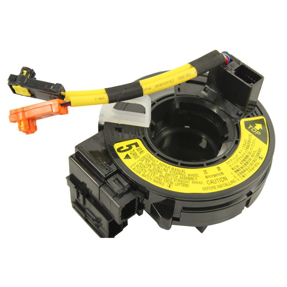

Kiki написа: Лентовият кабел се намира на волана зад въздушната възглавница.
Щом му казвате ЛЕНТОВ КАБЕЛ, така да бъде. Иначе изглежда така:
Spiral Cable Clock Spring.jpg (75.29 KiB) Преглеждано 5268 пъти

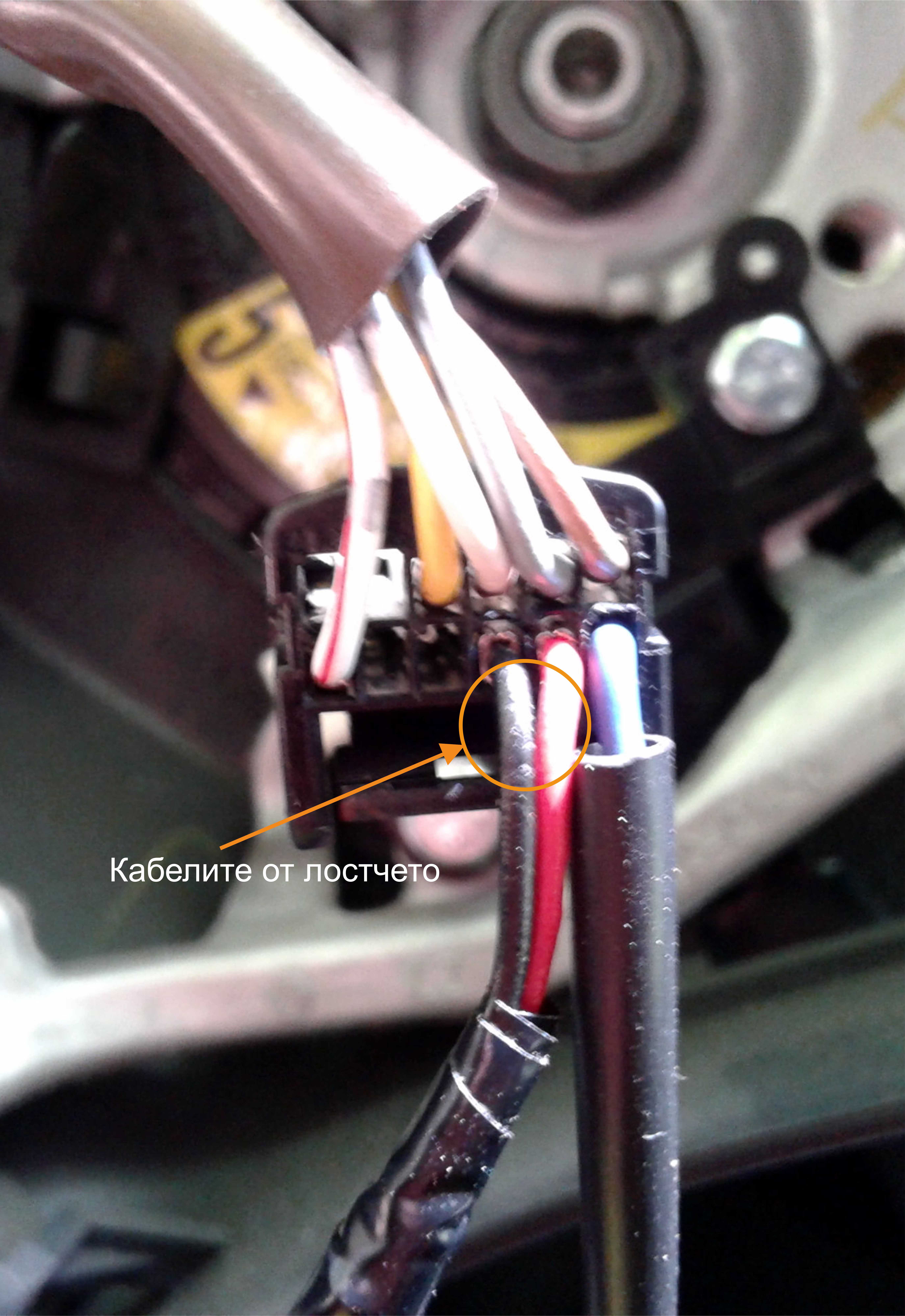

karabadabar написа:
само свързването на жичките в пръстена
Тези в Тойота, така и не се научиха, че не във всички модели има отделно гнездо за куплунга на лостчето.
Монтаж кабели.jpg (1.18 MiB) Преглеждано 5268 пъти

УОУ....искаш да кажеш, че има вероятност само да го накарам този в Тойота да махне буксата и да свърже двете жички в 4 и 5-то гнездо и има вероятност просто да...СТАНЕ? Това ще бъде голям срам за него, че не го знае ако е така. Ако пък ли не стане значи трябва майстор, който да ми сложи това на съединителя за да тръгне или?

Колега, ако беше прочел по-задълбочено, досега да си го направил. Всичко е казано в темата. Не може всеки път като се появи нов колега, да обясняваме едно и също.

Аз си го направих сам. За майстори в твоя район, ще трябва да изчакаш да се включат колеги от района.
Ако имаш ключ на съединителя, разпечатай снимката на връзките в куплунга. Отиди при кой да е електричар по колите, който знае как се сваля въздушна възглавница безопасно и си готов.
