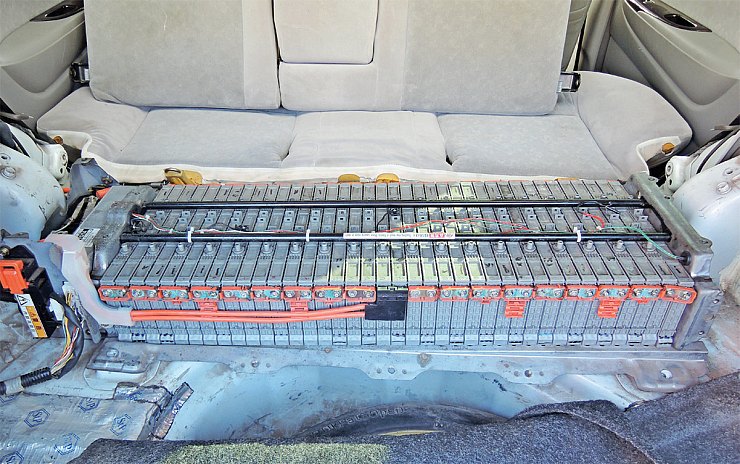

ВВБ СЪС СВАЛЕН ГОРЕН КАПАК НА PRIUS 11

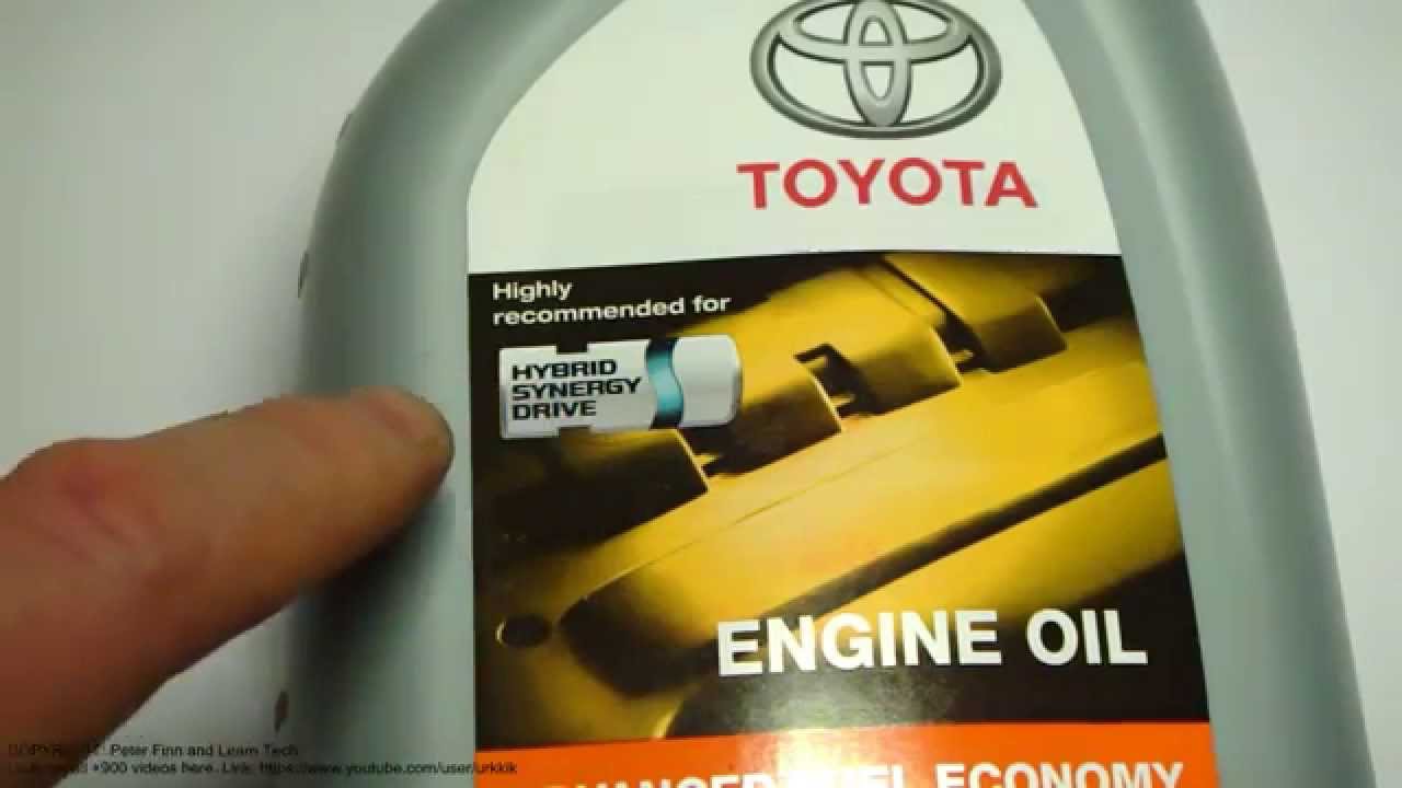

Сега малко практика
Най – често задавания въпрос по кутията на автомобила Приус е: Какво масло да наливаме, колко е необходимо и колко често трябва да го сменяме? Много често в средите на работниците битува такова заблуждение: Щом на кутията няма сонда значи маслото не трябва да се сменя изобщо. Това заблуждение е довело до смъртта на не една кутия.
Затова съобщаваме, че смяна на маслото в скоростната кутия на Приус е необходимо да се прави. За различните модификации се употребява различно масло както следва:
Приус 10 – масло Т-4/(3.8 л),
Приус 11 – масло Т-4/(4.6л),
Приус 20, 30 – масло WS/(3.8л),
Смяна на маслото се прави на всеки 50 – 60 хил. км за Европа. Отделен е случая доколко България отговаря на условията средно за Европа. По японските срокове маслото се сменя веднъж на 60-80 хил. км, но при особено тежки условия на експлоатация е наложително маслото да се сменя два пъти по-често – 40 хил. км. Т.е. ако не возите дърва с Тойотата спокойно маслото може да изкара над 50 хил. км.
Да поговорим за основните разлики в обслужването на кутиите, т.е. за работата по смана на маслото. Ако на Приус 20, за да смените маслото, трябва само да отвиете пробката, да източите маслото и след това да налеете новото, то на Приус 10 и на Приус 11 нещата не са така прости. Конструкцията на дъното на кутията е произведена в такъв вид, че като източите маслото само от пробката една голяма част от него ще остане вътре в кутията и то имено най-мръсната част. Тези 300-400 грама съдържат например остатъчни парченца херметик, продукти от износване и т.н.
Затова, за да сменим маслото е нужно да свалим дъното на кутията, да излеем мръсотията, да го почистим и след това да го върнем на мястото му. При свалянето на дъното получаваме още един бонус – получаваме възможността да диагностицираме състоянието на кутията по продуктите от износването, които се намират на дъното. Най-страшно за собственика е, когато там намерим жълта (бронзова) стружка. Това означава, че на тази кутия и е останало много малко живот.
Оригиналната гарнитура на дъното е направена от корк. Ако отворите в нея са все още кръгли означава, че може да се използва отново без нужда от херметик. Главното при поставянето на дъното е да се внимава да не се пренатегнат болтовете. В противен случай нарезите по дъното могат да повредят гарнитурата.
следва продължение
инж. Пламен Пеев
Масло за трансмисията
OIL Sinergy.jpg (50.22 KiB) Преглеждано 19996 пъти

Мнение от biro » 21 Сеп 2017 09:39
Пламене, показал си снимка на масло с надпис Engine Oil (двигателно масло), а твърдиш, че е "Масло за трансмисията" boo.gif

Мнение от plamsav » 22 Сеп 2017 00:18
biro написа: надпис Engine Oil (двигателно масло), а твърдиш, че е "Масло за трансмисията"
Браво колега. Радвам се че има и хора, които не спят и питат, когато нещо не е ясно.
За трансмисията ЗАДЪЛЖИТЕЛНО трябва да пише, че маслото е WS за Приус 20, 30, 35 и т.н., а за Приус 10 и 11 маслото е Т-4.
Маслото WS поже да се използва за Приус 10 и 11, но обратното е НЕВЪЗМОЖНО.
