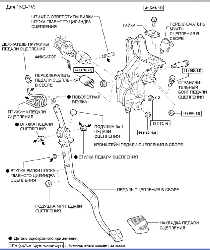

Мнение от Yuli » 25 Мар 2011 09:25
Старият ми Опел скърцаше когато смазката по пружината на педала позасъхнеше. Пръсках силиконова и се оправяше за месеци и после пак... Накрая сложих графитна грес обилно и го ожених без да чуя звукаът отново.
Конструкцията изглежда същата и въпрки че още не съм чул нещо подобно в тойотата, то там ще бъде първото нещо което ще проверя.
