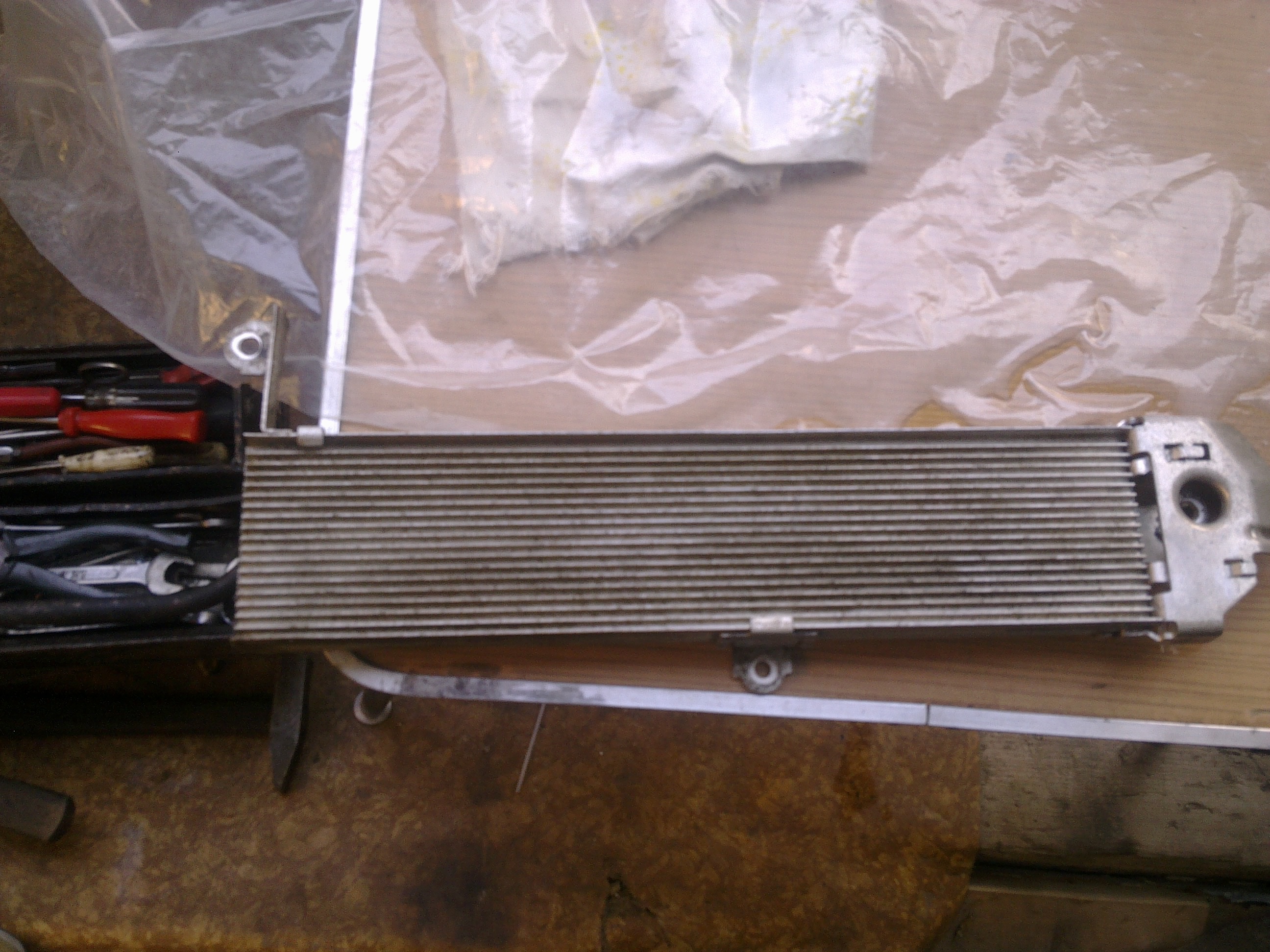

Моля за малко помощ. Имам от скоро 1 седмица-Тойота Авенсис 2.2 дизел, D4D, 110 киловата, модел 2007 година. Оказа се че пропуска един радиатор за горивото, който се намира под купето, под шофьорското място. В момента е смъкнат и сложен байпас, но мисълта ми е каква му е целта за охлаждане на горивото при отиване към цилиндрите или на връщане към резервоара. Задължително ли е да е там щото струвал бая пари, алуминиев е. Моля за мнение.
Моля за извинение от админите, но търсих подобна тема във форума и не открих за това пуснах нова, имам и снимка на радиатора.

намерих какво е само някой да преведе - с номер №23917 и срещу него пише COOLER, FUEL
http://www.toyodiy.com/parts/p_E_200611 ... 701.6.html

Разбрах вече, но ми беше интересно защо около входната и изходна тръбичка имаше гориво (дизелово) и първоначално помислих, че охлажда него.

Иво, това което си описал обширно в предходния пост е охладителя на въздуха, който е повишил температурата си при сгъстяването от турбината (intercooler).
Описанието е доста неточно (и неправилно - например, че при загряването на въздуха количеството кислород в него рязко намалявало), но резултата/извода е правилен - при по-студен въздух можеш да вкараш по-голяма маса въздух (и съответно кислород) в един и същ обем.
Докато на чертежа, който си дал действително е охладител за горивото...
Каква е целта на охладителя на горивото - и на мен не ми е съвсем ясна.
Възможно е заради проблеми с кавитацията или поява на парни джобове в помпата високо налягане при повишена температура на горивото, но това са само мои догадки...

Повишената температура на горивото сваля и без това ниския вискозитет и смазочни качества на новите нискосерни дизели.
Така че инсталирането на охладител може да предотврати повишеното износване и засядане на отделни компоненти от горивната система.Лично мое мнение предупреждавам

Този "радиатор" го забелязах преди около година, но без да се задълбочавам реших, че е предпазна кора за някакви по отговорни детайли намиращи се на пода. Сега наистина ми стана интересно за какво ли е. Предвид фактите, че нафтата в системата не може да се загрее чак толкова от връщащата се такава, и че колкото е по-топла нафтата толкова по-добре работи системата, не виждам защо да се охлажда. Ще следя темата с интерес!

Основната причина е поддържане на по-ниска температура на горивото за да се понижи нивото на азотните окиси в отработилите газове - работи съвместно с EGR системата. Също за поддържане на работата на двигателя в по широк диапазон на съотношението гориво/въздух - горивните карти съдържат информация и за температурата на горивото. А не на последно място, както каза memorex по-горе за поддържане на смазочните качества на нафтата.misho09 написа:...Сега наистина ми стана интересно за какво ли е...

" Предвид фактите, че нафтата в системата не може да се загрее чак толкова от връщащата се такава, и че колкото е по-топла нафтата толкова по-добре работи системата, не виждам защо да се охлажда. Ще следя темата с интерес!"
1.Нафтата в системата може да загрее и то доста повече отколкото всеки си мисли .Това е така защото всеки флуид под високо налягане и преминаващ през тесни участъци си повишава значително температурата.
2.Когато нафтата е по–топла системата не работи по–добре.Първо пада вискозитета и нито роторната помпа работи по–добре нито дюзите нито горенето и момента на самозапалване е както трябва да е
3.При по–ниска/оптимална/ температура на горивото мощността е по$висока
4.При температура на горивото над 80С някои материали като гуми и пластмаси се рушат и става лошо.
5.Има и още подробности но да не се задълбочаваме .Щом Японците са го сложили значи има защо.Както и ЕГР доколкото си спомням те го въведоха.

По- полека с лиричните отклонения и внимавай за умствените.......наистина ти е много интересно, щото не си разбрал нищо, а именно фактите са че горивото се загрява до много висока температура- особено през лятото при каране в градски условия(според последните изследвания до 130 -170 °C), така че това дето му викат радиатор е.... охладител и има доста добър ефект!
