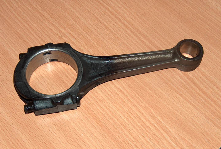

Без претенции да разбирам много от двигатели, но от моята Супра се чуваше абсолютно същото гадно тракане.
Когато се отвори двигателят, се оказа, че биелата на 6-ти цилиндър е размазала лагера (имаше снимка в моята тема). Ето сега снимка и на самата биела, посиняла от жега до половината и изтрита дотолкова, че не става за нищо. Дано поне вашите да стават за повторна употреба с нов лагер, при мен явно бая е покарана колата в това състояние и хоп-шлайфане на коляновия вал направо на трети ремонт-0.75мм. Успехи и да кажете какво е положението като се захванете с двигателя!

И аз чух за подобен вариант, но ставал при по-малко увредени биели. Моята е доста изтъркана и направо отвърната от топлината и липсата на мазане. Все пак, ако имаш координати на такъв майстор, казвай, не пречи да я погледне!jamie написа:Xeku, биелата ти подлежи на ремонт :-)
99% съм сигурен в това.

Странно ми изглежда да се хвърли двигател само заради износени биелни лагери, ама в САЩ явно никой не се занимава с такива ремонти.
В България такъв ремонт би струвал около 400 лева, половината за лагери (биелни и основни) и шлайфане на вала, другото за труд, естествено не в официалния сервиз. Предполагам, че в Америка само труда ще е $1000, затова е по-добре да се смени целия двигател, още повече, че това не е свързано с някакви особени административни мъки, пререгистрации, прегледи и т.н.
