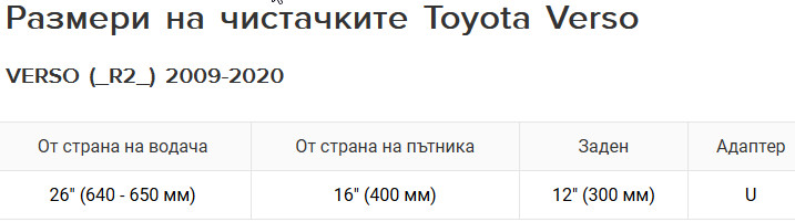

Не можах да намеря информация в Инструкция за експлоатация на автомобила.
Попаднах на сайт, който дава шофьорската чистачка с размери от 64 до 65 см, което е странно.
Адаптер какво означава? Начина на захващане ли?
Само пера продават ли се?

Версо 2017 размери на чистачки
Мнение от Тинк » 23 Окт 2026 16:36
ge20 написа: ↑23 Окт 2026 14:32 Не можах да намеря информация в Инструкция за експлоатация на автомобила.
Вадиш рулетка и мериш сегашните си чистачки. После в магазина купуваш чистачки с тези размери.
Има няколко стандарта на закрепване на чистачките, така че в комплекта има адаптери, за да може да се монтират на различни марки. Апропо, на опаковката на повечето от чистачките пише за кои марки и модели става чистачката.
Мнение от ge20 » 24 Окт 2026 13:23
Благодаря gena_bs,
Предните са със закачване на кука.
А задната какво закачване се води? Тя е 30 см дълга.
