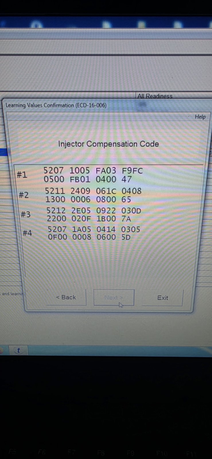

Какво имаш предвид под: "... майстора ми пусна обучение на дюзите ..."?
По-точно какво им е обучавал? Въвеждат се конкретните кодовете в ECU.

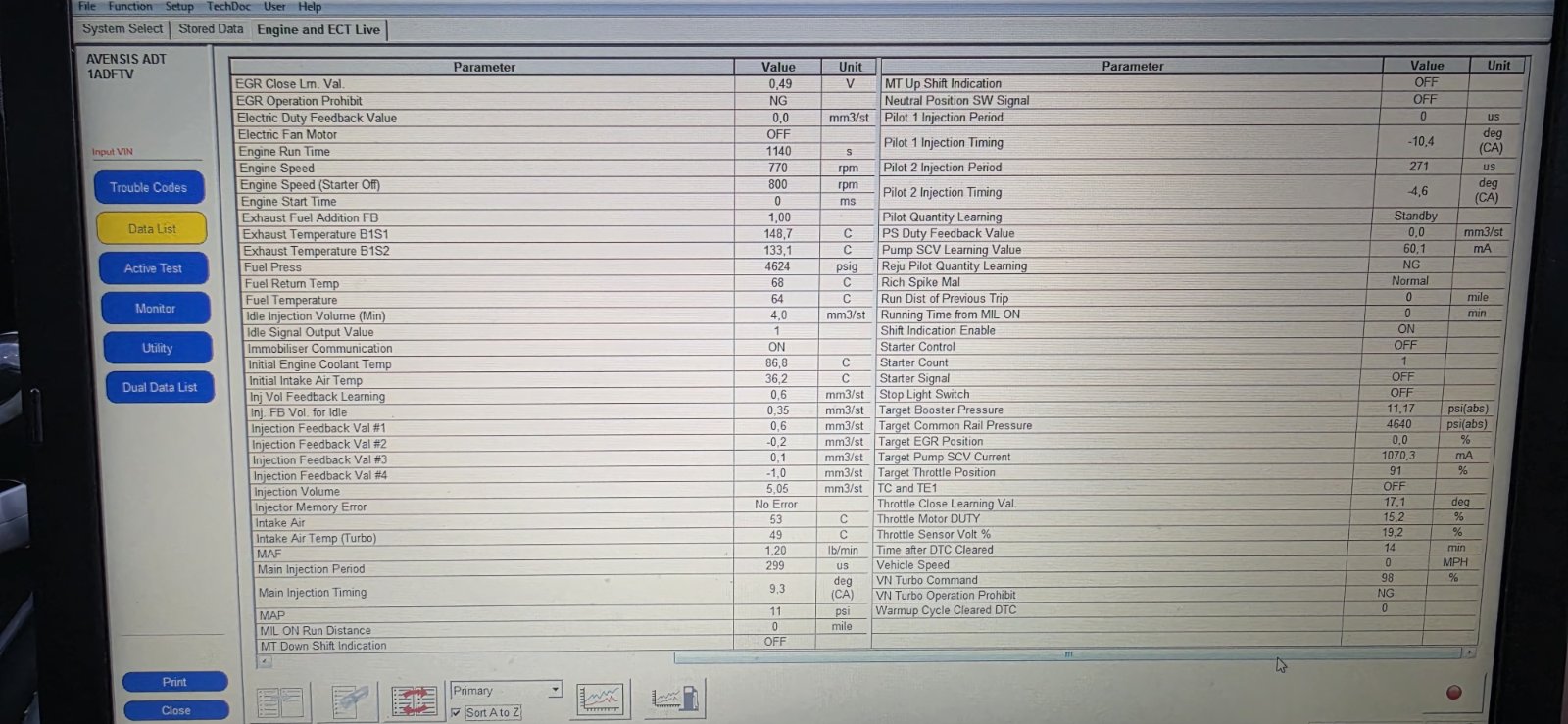

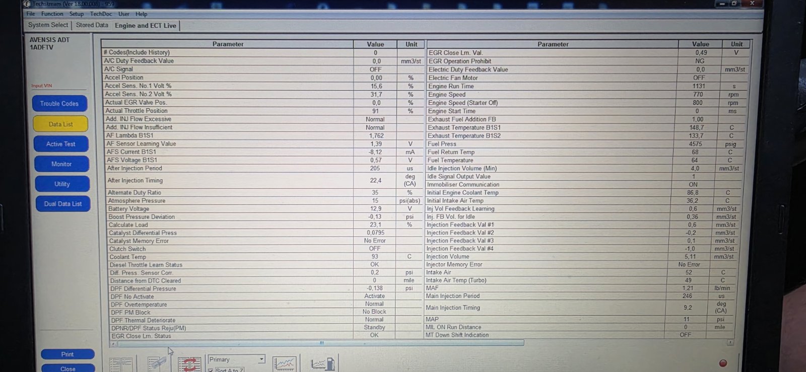

Здравейте, това са новите снимки от днес със сменени показания в система СИ.
Виждам че 5тата дюза отваря и пръска гориво, въпроса е защо. След като и със спрян ЕГР преди пак работеше, дори стойността и беше 1.35 по спомен.

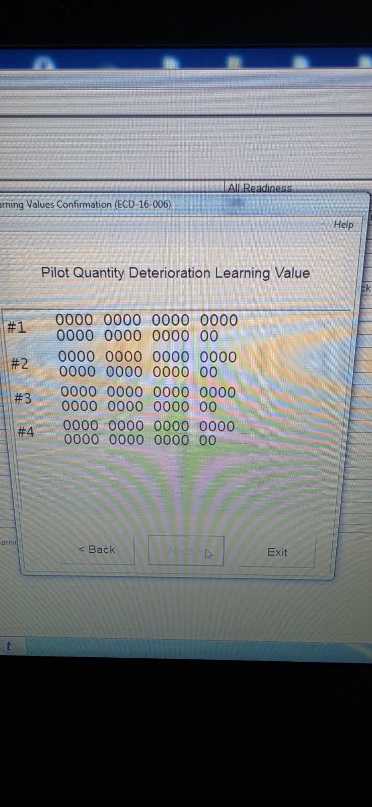

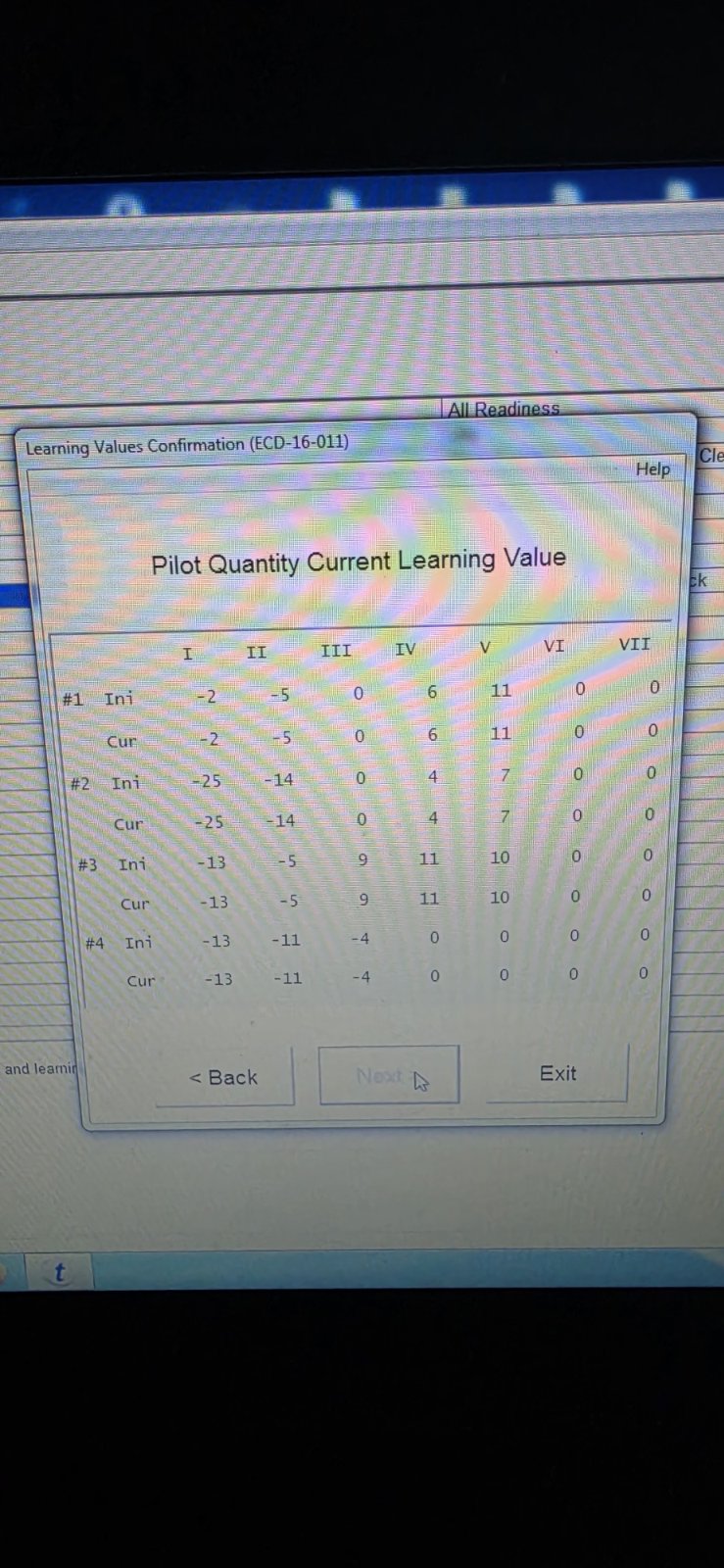

Относно обучението след като се монтират новите дюзи и се вкарат 30 символните кодове за всяка дюза се пуска Pilot Quantity Learning и с форсиране до 3000 оборота и пускане до около 1000 процедурата се повтаря до изписване че е приключила (при тази процедура трябва да се спрени всички консуматори - фарове, климатик и всичко което може да товари).
Другия проблем според мен е че дюзите не работят със предварителни финни впръсквания, а по твърди горивни карти от самите кодове. Нещо спира меката работа на двигателя и той работи много твърдо, дюзите тропат/чукат или както се води правилно и разхода в висок.

Exhaust Fuel Addition FB: 1.45 - Критична стойност!
Catalyst Differential Press: 0.0635 - (0.5 - 2.5)kPa на ПХ и загрят до работна температура двг.
https://toyotabg.eu/viewtopic.php?t=25400&start=60
Монтирани ли са точните по part# дюзи?
Физически катализатор + DPF има ли колата?
Холандските специалисти премахнали ли са ги софтуерно?
Или само са изключили грешките, свързани с тях, за да не се индицират?
100% ли си сигурен, че в момента в ECU е заредена оригиналната заводска версия на софтуера за твоят автомобил?
Без какъвто и да е "тунинг" и изключване на индикации за грешки?
Или само са коригирани някои настройки/ кодировки от "холандския" вариант?
Без оригиналния софт можеш да напишеш "Война и мир" по темата!
ECU се опитва да прави регенерация на DPF, а не му се получава.
Не се изпълняват едно или няколко условия за това. Не се достига необходимата температура около и >550C.
По тази причина и 5-та дюза работи постоянно.
Причина - отново "тунинговането"!
Късмет, здрави нерви, свободно време и паричен ресурс ти пожелавам!
Успех!
