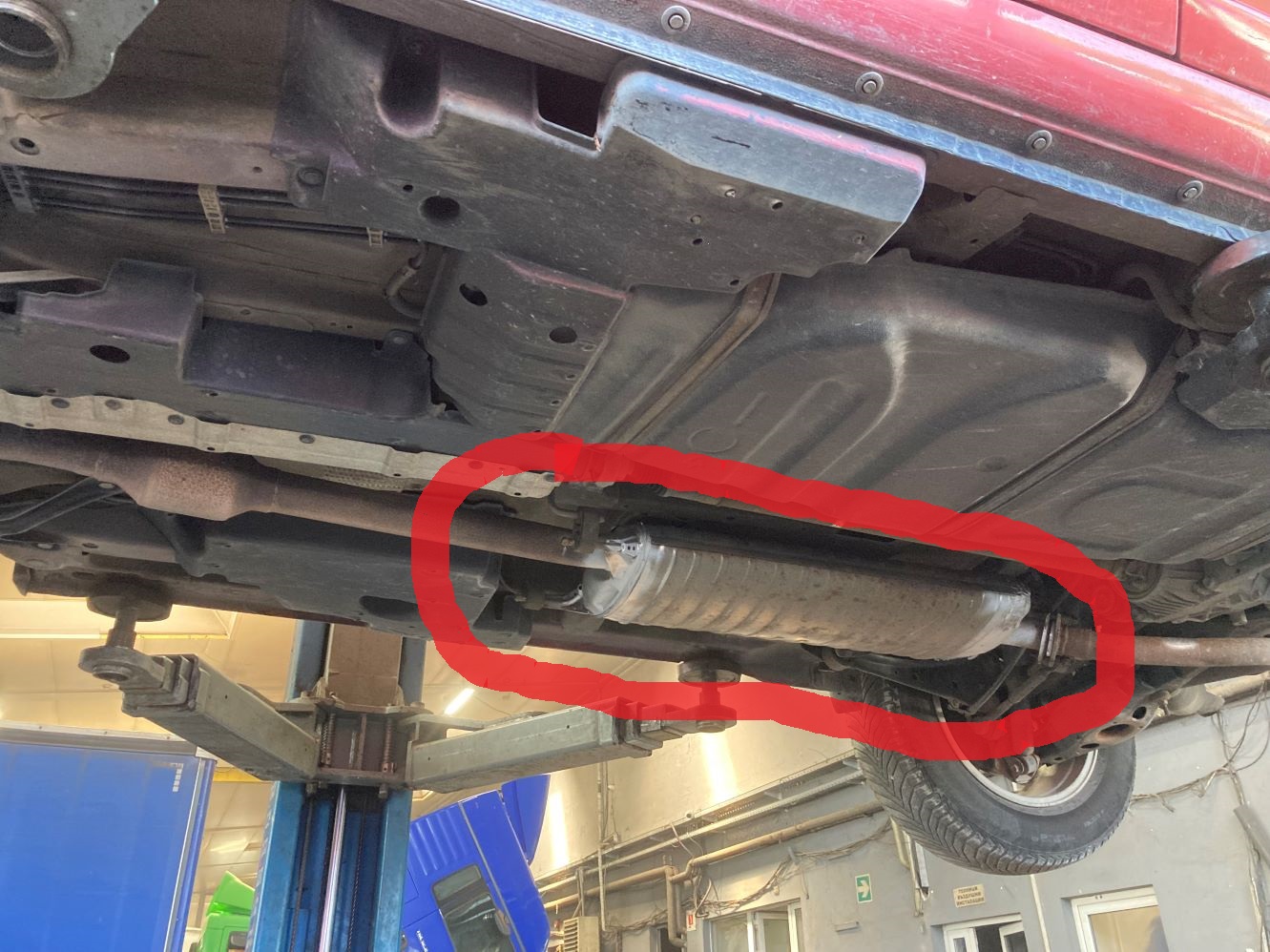

Здравейте!
Трябва ми средното гърне за бензинова RAV4 XA30. Еднакви са за всички 4-цилиндрови - 1АZ, 2AZ, 3ZR... Преди, след фейслифт - няма значение.

Това гърне ако го намериш оригинално вероятно върви със вторичния катализатор и цялата тръба от изходящия колектор до последното/задното гърне.
Би следвало на всички брнзинови двигатели за този модел да са еднакви гърнетата.
Виж му номера по каталог и провери в toyodiy къде е влагано. Вероятно на всички бензинови двигатели от тази генерация на РАВ4. Дизеловите е ясно че са други.

Именно това и аз писах. Бензинови, 4 цилнидрови. От V6 не става. Да, върви с втория неутрализатор, но ментетата ги продават без него, просто средното гърне и снадка + скоба, като отрежеш оригиналната тръба. За съжаление, купих най-скъпата алтернатива (BOSAL), но уви, за пореден път, някои неща (най-добре всички, ако имаш пари) за Тойота стават само оригинални. В случая с Bosal-a, въпреки много високата за гърне цена, не пасва добре - фланеца е крив, но най-лошото, което за мен е направо идиотско, че го предлагат изобщо официално като заместител, е че размерът по височина е над 30 мм повече от оригиналният детайл! Тоест, или с някакви преработки ще виси под колата и ще ми вади очите, или ще опира и блъска в пода. Реших да не си го причинявам.
Ако някой има идея за менте, което да става, да казва, но честно казано не съм очаквал да ударя такова дърво с едно обикновено гърне. За пръв път ми се случва.
