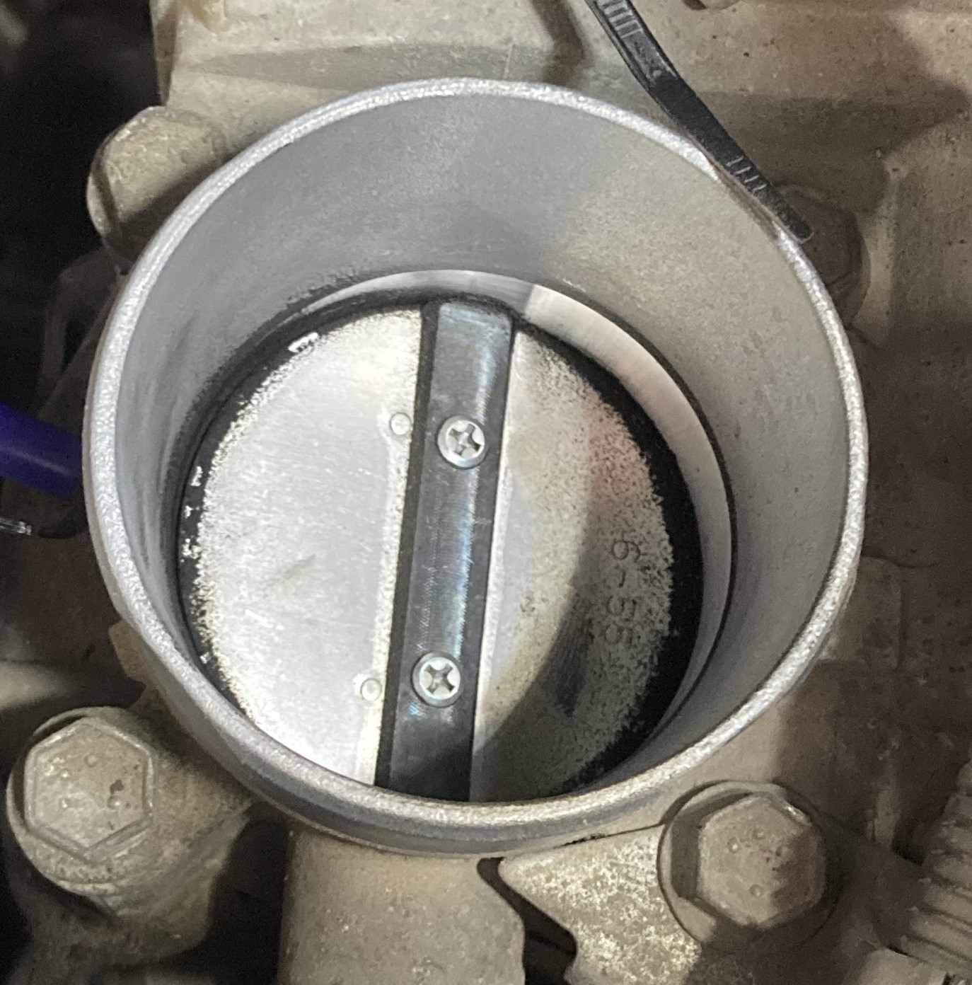

Реших да почистя дроселовата клапа малко спонтанно. Защо? Преди време ми се наложи да разкача акумулатора и след това, докато клапата отново се адаптира оборотите на празен ход бяха много ниски (около 500), което съчетано с автоматика ме подразни. Очевидно, че отлагания намаляват силно дебита на въздух при нулиране (заводска настройка). След адаптацията нещата бяха почти добре, но остана нещо, което да ми привлича вниманието – примерно навлизате в кръстовище, или кръгово, намалявате без да спирате, давате за момент газ, но въпреки всичко решавате да изчакето някой, който е с предимство – спирачка и после пак газ... Именно в този момент оборотите пропадаха малко и последващото натискане на газта беше съпроводено с леко колебание в реакцията. Пак казвам, става въпрос за автоматик. Също така, понякога при добре загрял двигател, след дълго каране извънградско и спиране, оборотите някак са нестабилни и се усещаше лека вибрация в купето. На режими различни от празен ход проблеми не съм доловил.

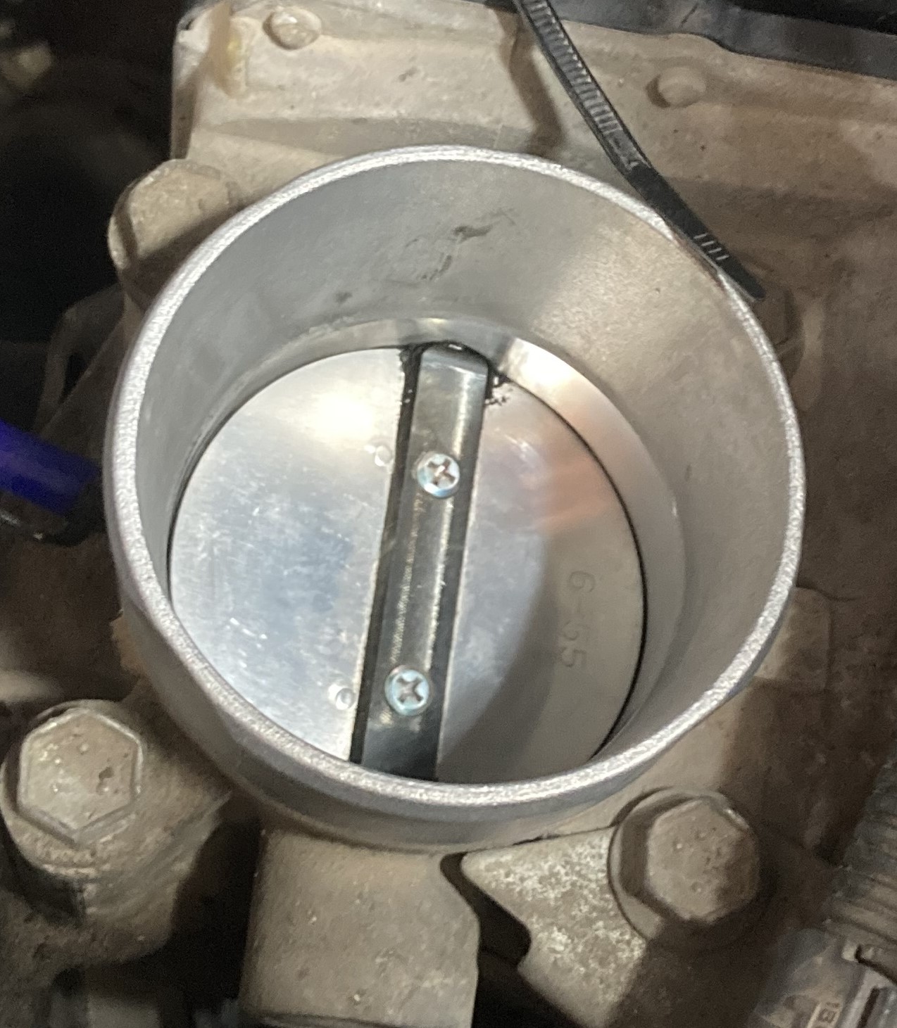

Не съм поливал/пръскал директно, защото не исках прекалено много от препарата да тече надолу. Само в началото пръснах малко върху клапата за размекване/разтвяране на отлаганията. След това съм пръскал само върху микрофибърна кърпа и с нея съм търкал корпуса и самата и клапа. Малко е пипкаво, но ако се внимава, няма проблем. В кръга на шегата – колкото е по-голям двигателя, толкова е по-лесно, просто защото диаметъра на клапата е по-голям и се бърка по-лесно. При мен с ф55 мм, нещата са на кантар.
Не стана идеално, но стана добре.
Важно е да не завъртате клапата прекалено бързо с ръка, защото зъбната предавка е мултиплицираща и може да се скапе нещо (мое мнение). Просто работете внимателно.
Резултат. След почистването празният ход стана 1500 об/мин, което съчетано с автоматика е малко неприятно при каране в началото. Горе-долу може да се ориентирате с колко се е увеличило светлото сечение (разхода на въздух), щом има такова увеличение на оборотите (нормално са 660 при автомата).
Тук отново има два варианта – или карате няколко дни да се обучи клапата къде и е новото базово положение (случва се бавно и постепенно), но си трябват доста според Тойота „driving cycles” (не знам как да го нарека на български). Палене, загряване до работна температура, каране... След всеки цикъл, клапата минава на нова база, но бавно и по-малко. Аз избрах този метод.
Вторият вариант – откачате акумулатора за малко и адаптацията на клапата се нулира до заводски настройки, но паралелно с това се нулират и други адаптации, което аз не исках (горивни, скоростна кутия, ъгъл на изпреварване на запалването...).
След няколко дни при първия вариант нещата си влизат в норма. Няма вече вибрации, или неуверен празен ход при излизане от рязки преходни режими.
Две снимки, преди и след. Това са въглеродни отлагания за 200000 км.
