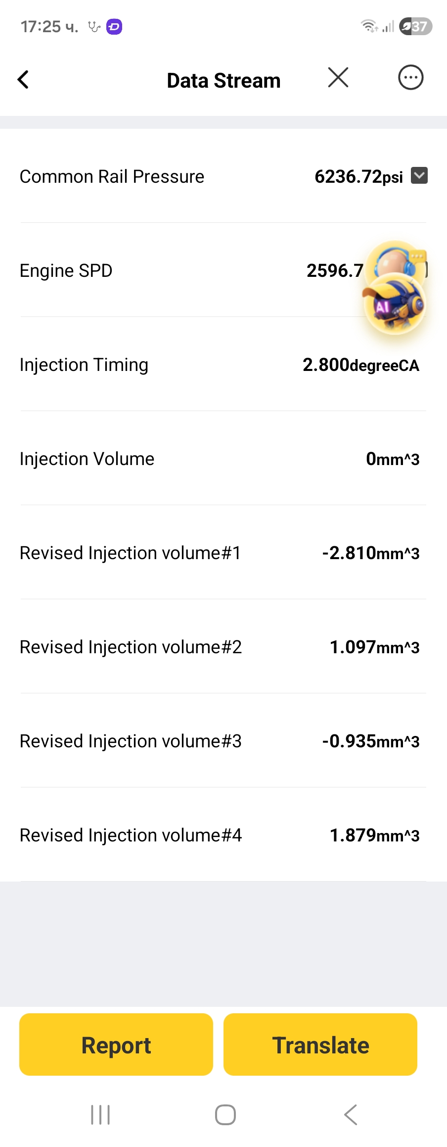

Привет може ли мнение за стойностите на дюзите, колата е рав 4 2.0 дизел 116 к.с , 2004г. Благодаря
- Screenshot_20260422_172518_DollarFix+.jpg (226.13 KiB) Преглеждано 72 пъти
За смяна са.
Свали ги и ги пусни на стенд, че нещата така не изглеждат добре...

Що не ползвате темата за целта, че има доста писано за дюзите?
viewtopic.php?p=434928
Дюзи на теория, може да извадят кофти стойности и при заминаващ/и SCV клапан/и - ECM/EDU ще ги "надува", ако налягането в рейката не е в нормите или е нестабилно. Ще ги ползва като последна инстанция да влезе в екологията, и да не налива излишна нафта в мотора.
