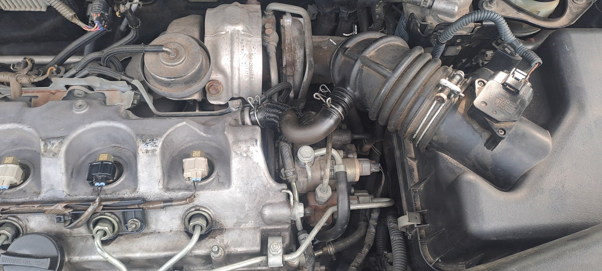

Днес огледах турбината не се вижда омасляване,единствено ето тук.

Омасляването е картерната вентилация, нормално да е мазно и клапана трябва да е проходим в едната посока ermm.gif

от gelevision
Благодаря ти, значи клапана работи все още.

Виж го дали не е заклинил в положение. Сменя се лесно и не е скъп :thumbsup: Това че издимява само при високо натоварване ме кара да мисля за налягания или лошо дозиране на горивото...
