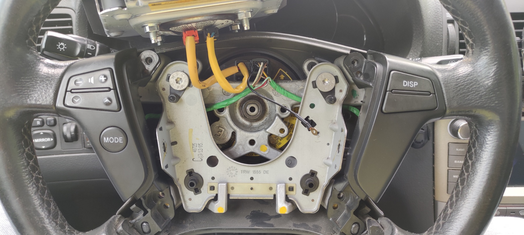

Няма такива - ламаринен модул от дебела ламарина, под еърбега с две яки пружини във пластмасови втулки, захранен с +12, като натиснеш клаксона взема маса/-12 от основата на волана и от пръта на волана. Единственото слабо място на механизма е тънкото черно кабелче идващо от лентовия кабел и е хванато с меден нит за ламарината. Ако е скъсан/откачен кабела (както аз направих докато си играх за смяната на бутоните на волана с фейслифтови), няма клаксон.
Ето ти снимка как изглежда волана на Авенсис Т25. На този Аурис само формата е различна но конструктивно си е същият:
download/file.php?id=39685
Даже се вижда черното хвърчащо кабелче без което няма клаксон
Чистият вариант е някой да натиска клаксона, а втори човек да мери напрежение на буксата на сирената. Ако няма напрежение вече може да е реле или механизма във волана. Ако има се разследва къде се губи контакта. Но това пак опира до хвърляне на бронята на земята. А въпроса беше, как да не се хвърля бронята на земята.
