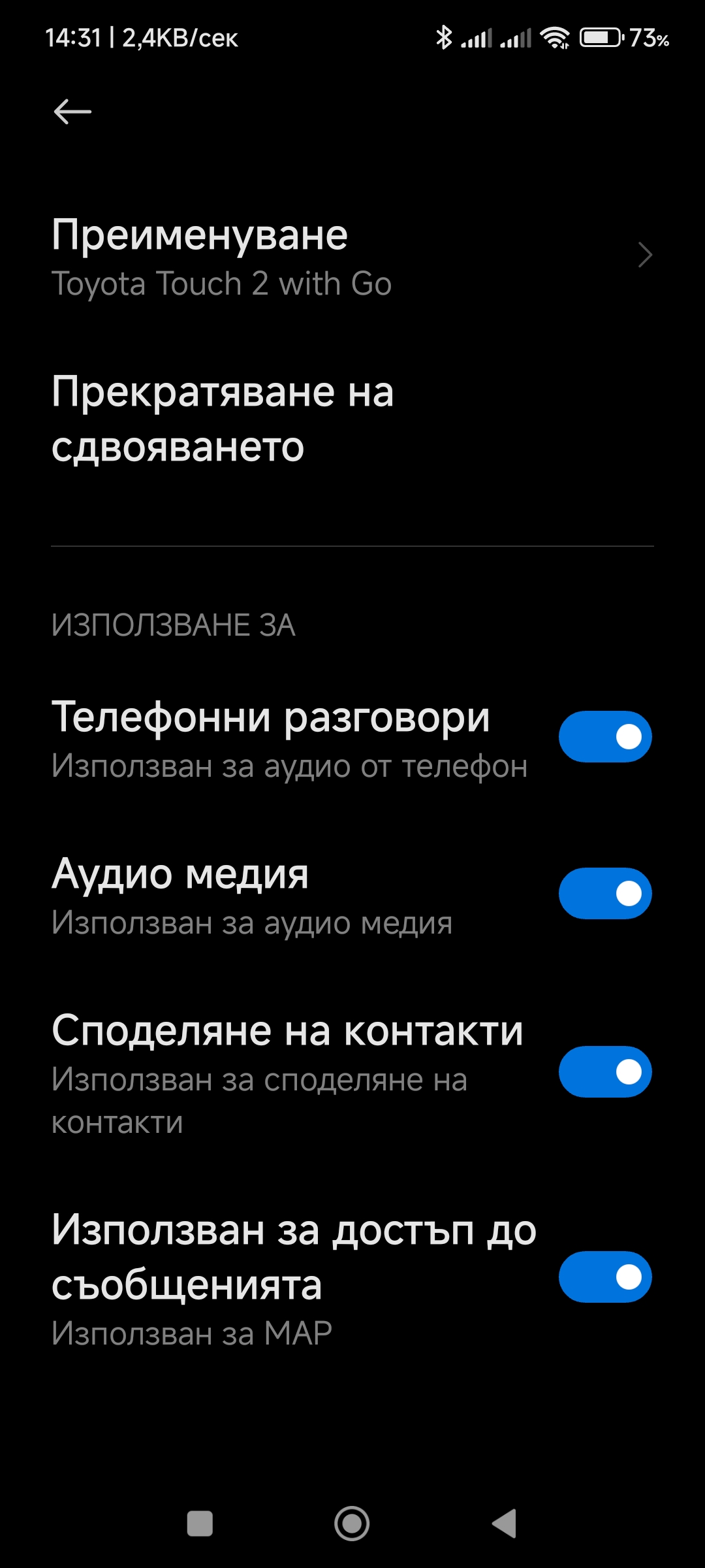

Телефонът ми е друг, но настройките трябва да са нещо такова.

При теб има разрешение за достъп до контактите. При мен в настройките на самия телефон няма такава опция, само calls и audio. Не разбирам защо е така. Явно проблема е в телефона и самите разрешения в настройките, но няма опция за разрешаване на достъп до контактите..

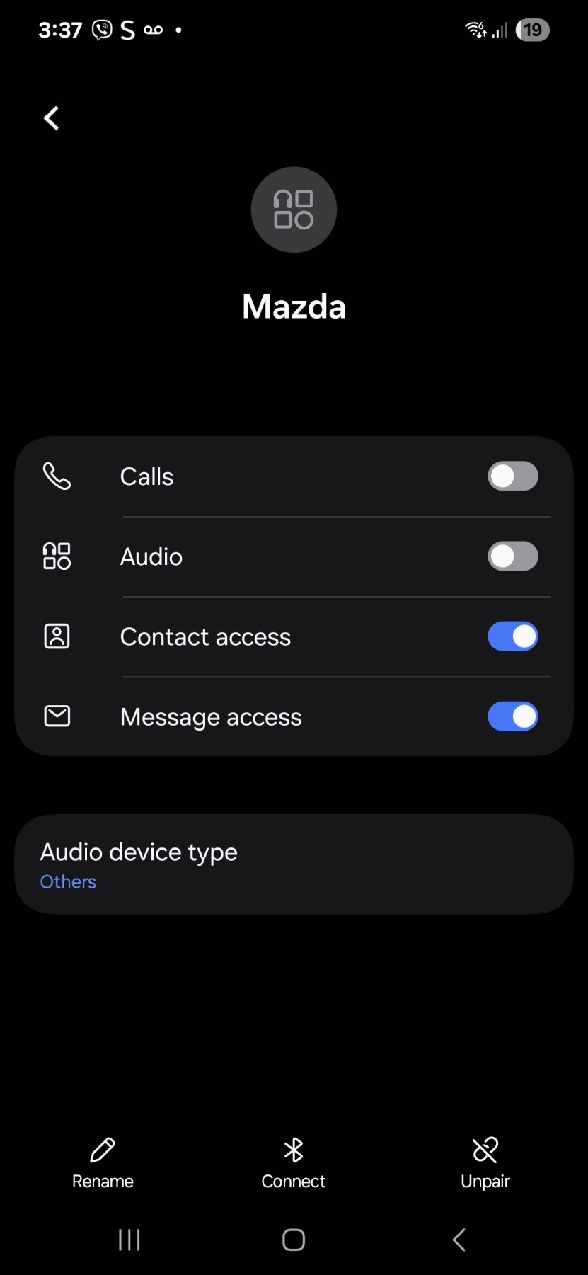

Отиваш в блутута, като видиш свързаните устройства, отваряш настройките на Тойота, там даваш разрешения за конкретно устройство. Ето за s24

На моя телефон въобще няма опция Contacts. Само Audio и Calls.
