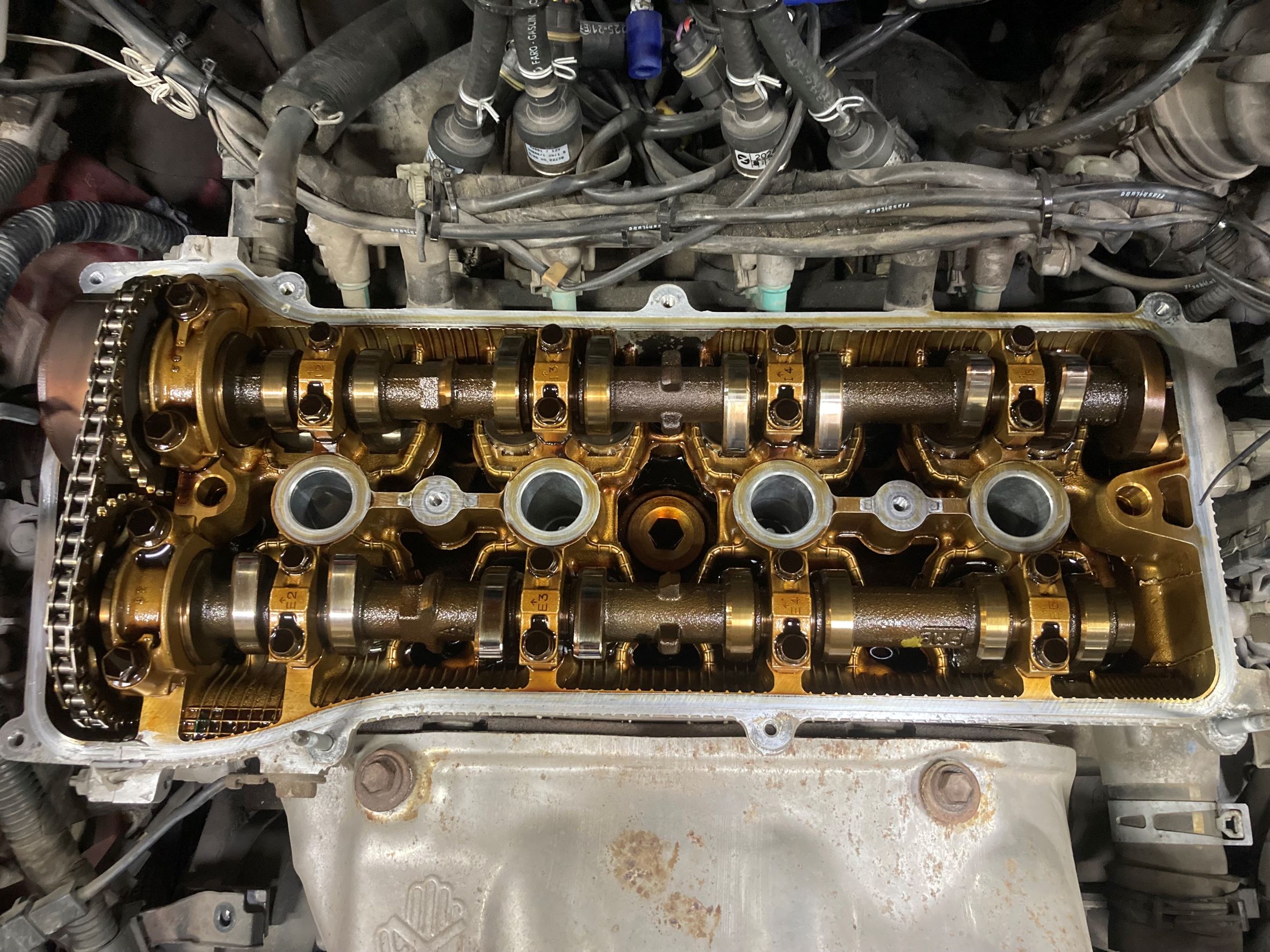

Оставяйки теорията настрана, поразглобих, измерих хлабините, измерих повдигачите и поръчах нови. Е, и сглобих, защото новите ще пристигнат някога. Следващите редове касаят по-скоро газифицираните автомобили, защото от дълго време се чудя с какъв темп потъват клапаните в седлата при каране на газ и вече мога да дам малко информация от първо лице.
Двигател 1AZ-FE. На около 144000 км измерих хлабини. На изпускателните клапани бяха съответно 0.30/0.30/0.30/0.30/0.35/0.35/0.35/0.35 мм, тоест 1-ви и 2-ри цил. са били на минимум. Сега (178000 км) стойностите са 0.25/0.30/0.30/0.30/0.30/0.30/0.30/0.30 мм, поради което реших, че е време да се заема с корекция. Трябва да се отбележи, че двигателят изстина само до 30-35 градуса, при сегашното мерене (много жега тези дни), което може да повлияе малко, или много на точността.
Най-общо казано при моите условия на експлоатация наблюдавам темп на потъване около 0.15 мм/100000 км.
Излишно е да споменавам, че при пълнителните клапани не се наблюдава промяна и те са всички на 0.25 мм. Вероятно и при изпускателните би било така, ако се кара само на бензин.
Обръщам внимание, че няма ограничение за пропан-бутана по обороти, или по натоварване, тоест не се използва бензин, нито за довпръскване, нито за изцяло заместване, след като се премине на газ (над 35 градуса на охл.течност в редуктор-изпарителя).
Това е, което мога да кажа относно газ и изпускателни клапани на 1AZ-FE.

Сега виждам, че съм пропуснал да довърша темата.
Регулирането го направих отдавна. Някои от повдигачите пристигнаха бързо, но последните 3 ги чаках 3 седмици, което не е проблем, защото аз си бях сглобил нещата. Сега хлабините са горната граница (кара се на газ).
Нещо интересно – в документацията старите повдигачи се измерват за да изчислят размерите на новите. Принципно, ако двигателя е в нормално състояние (при мен 180000 км), измерения размер съвпада с маркировката на повдигача, тоест няма износване, или е 0.01-0.02 мм. Тоест и без мерене, а само с пресмятане на базата на маркировката, нещата се получават. Ако разбира се, не са шлайфани, защото тогава си трябва задължително мерене.
Понеже, явно съм имал някакво излишно време и се заиграх да опитам да измеря хлабините с новите повдигачи, напълно точно с индикаторен часовник. Не че класическият метод с хлабиномерните пластини не е ок, а просто за спорта. За съжаление, за да стане както трябва, поне според мен трябва да се направи добра база някъде по цилиндровата глава. Аз мислих да се отвие някоя от лагерните капачки на съседния разпределителен вал и там да се позиционира стойката, но не намерих подходящ материал за целта. Иначе, по този начин се получават доста шарени стойности в сравнение с луфтомера (успях на един два клапана, да измеря, използвайки магнитната база).
Седем от новите повдигачи са с относително междинни размери (24, 26, 28, 30), но единият клапан първи цилиндър отнесе повдигач с маркировка 16, което означава, че ще може да понесе само още един реглаж със спазване на документацията, защото най-малкия размер, който се предлага е 06, тоест въпросният клапан има още 0.10 мм за „потъване“ до минимум, които да могат да се компенсират с нов повдигач. Това на теория.
Ако се кара само на бензин, всичко това няма голям смисъл, но за съжаление не ми се получава финансово.

Регулиране на хлабина на клапани посредством шлайфане на повдигачи...
Публикувано на: 10 Дек 2025 20:39
от mapamop
Двигателист написа: ↑10 Дек 2025 19:47 тоест въпросният клапан има още 0.10 мм за „потъване“ до минимум
Съдейки по измерените хлабини на общо 2 глави които имам в ръцете си - при каране на бензин са склонни по-скоро да се охлабват, защото явно лифтъра / повдигача / чашката (който както го нарича този детайл) и опашката на клапана се износват по-бързо от триенето, отколкото успяват да набият леглата на главата. Авенсиса е на почти 397000 и е на практика извън горната граница на допуска и на двата реда клапани. Изходящите са почти на 0.40, защото с малко повече натиск, но без злоба на няколко от тях мога да вкарам пластина 0.40, а на другите 0.35 е осезателно хлабава. Входящите и те са близо до 0.30. Лифтъри не съм мерил/вадил на Авенсиса. На Корола-Версото ситуацията е подобна, и на лифтърите им липсва минимум по 0.01мм че и отгоре.
На тия клапани с лифтър 16 може и вевентуално да мине номера да смениш само клапан, и да ти излезе пак на същия размер повдигач, но съм скептичен, защото ще трябва да се напасва новия клапан, а там отнемаш материал със шлайфпастата. Съответно клапана отива нагоре и свива хлабината.
Като цяло газта съсипва главата предимно. Знам че има вариант да се фрезова леглото, и да се сложи набивка, но за това само съм чувал, и нямам мнение дали е сполучливо. При употреба на газ вариант за реанимация е друга глава според мен.
