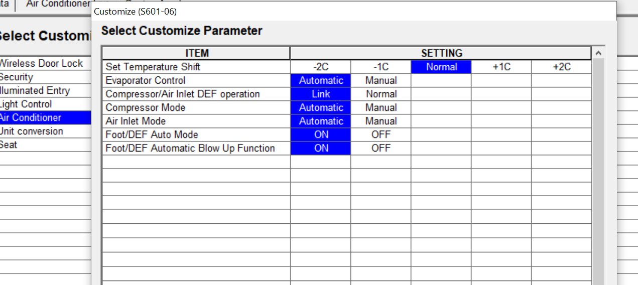

ето менюто: :cheers:
CUSTOMIZATION MENU > AIR CONDITIONER >> AIR INLET MODE
Screenshot 2025-04-28 191224.png (298.99 KiB) Преглеждано 6298 пъти

Air Inlet Mode - Эта функция позволяет автоматически изменять режим на режим
рециркуляции после включения системы кондиционирования.
Направи го на Manual.
toyota777 написа: ↑28 Апр 2025 19:13 всички рав4ки с климатроник страдат от тази настройка
Голямо страдание ще да е.....То е направено с цел.

от mirott
gimara написа: ↑28 Апр 2025 19:35 Направи го на Manual
По-горе е споделено решението на "проблема".

toyota777 написа: ↑28 Апр 2025 23:27 руската инфо на гимара е грешна
Ето ти и от Toyota CH-R Service Manual: Customize Parameters: Air Inlet Mode - Function to change the mode automatically to recirculation air mode when turning the A/C on to cool the cabin quickly - 0:Automatic,1:Manual
