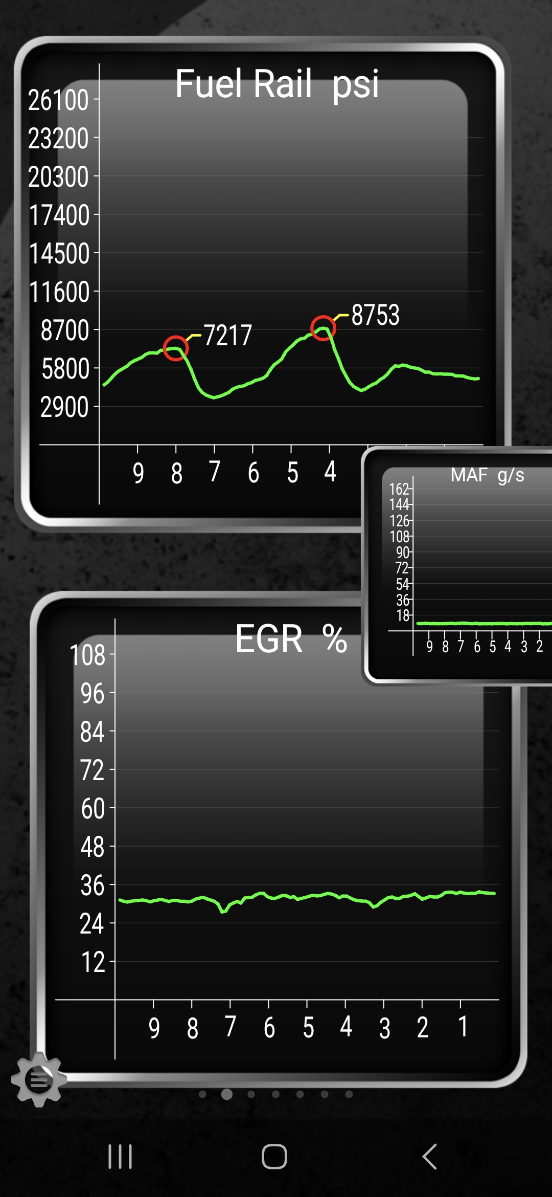

Да, колеги , след зареждане на цял резервоар на ШЕЛ колата започна да мени обороти на празен ход.
може да е от егр, дебитомер или SCV клапан

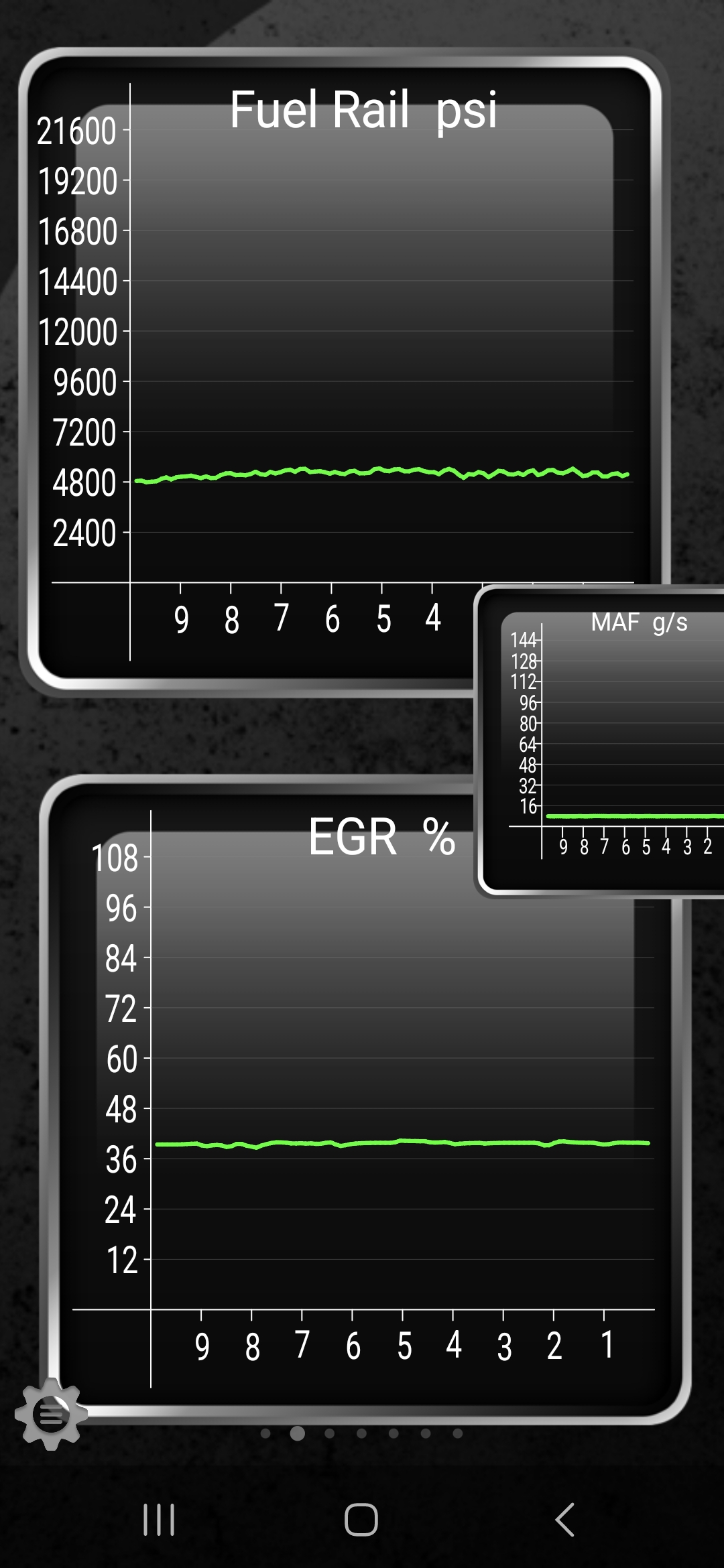

трите агрегата са взаимосвързани само с графична диагностика се вижда - кой каки ги върши
от 3те графики се вижда, че налягането в рейката е най-непостоянно
оказа се СВЦ клапана, по принцип не може да се почисти и се сменя, ама е скъп и ще пробвам

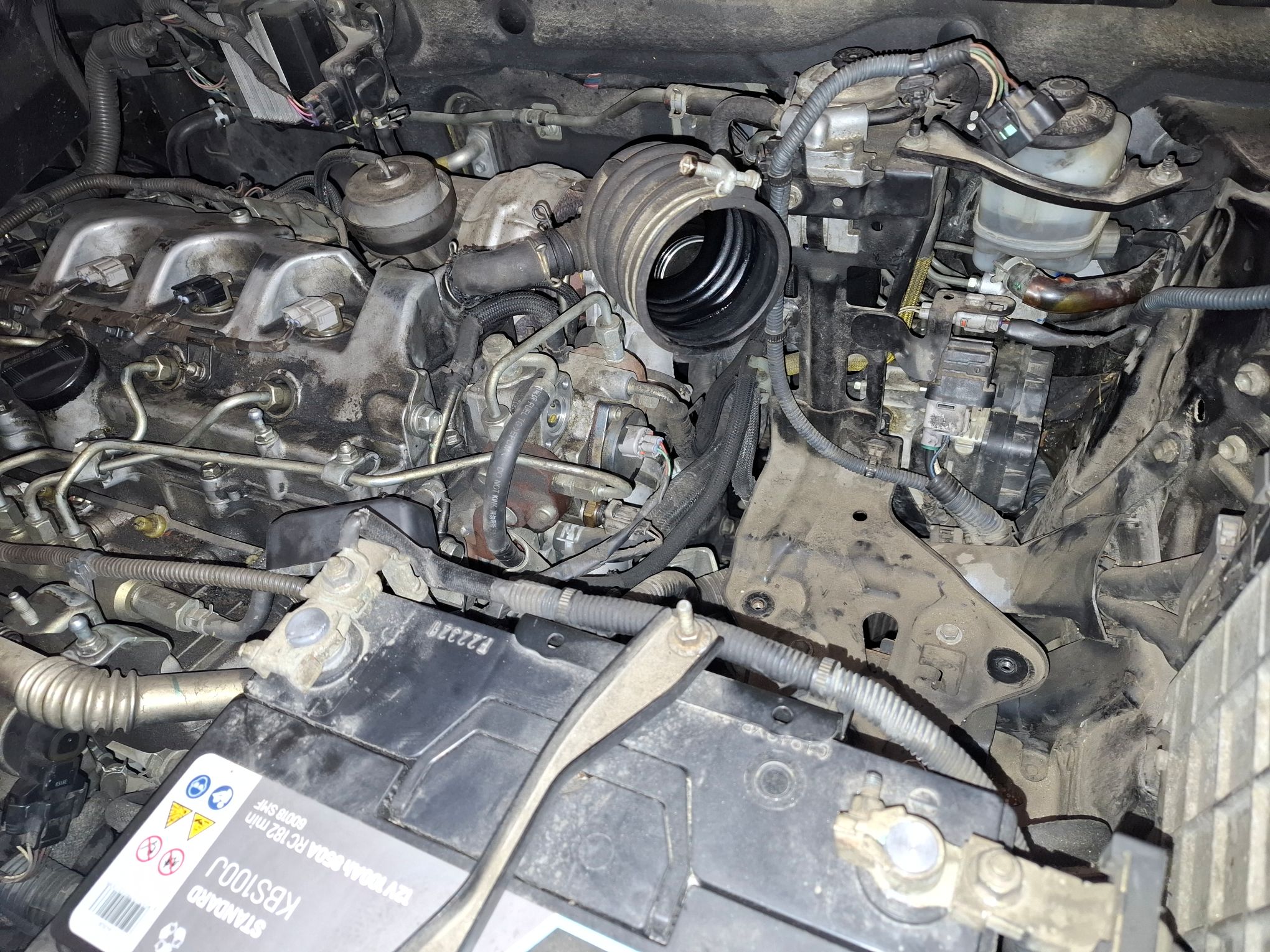

с 10мм се вади кутията за филтъра (цялата)

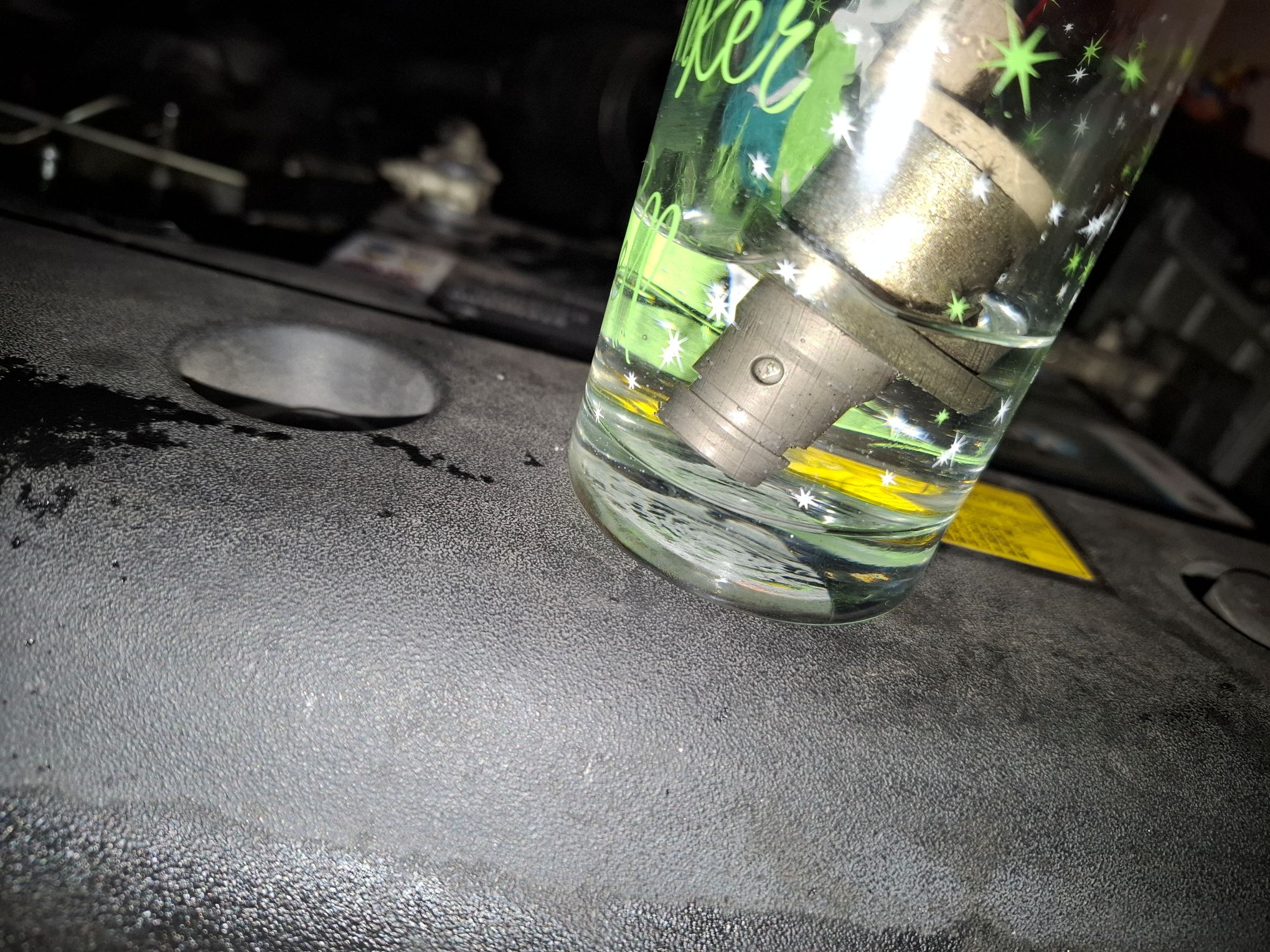

извадих го с 2х имбус 5мм и го сложих в ацетон до горната дупка
с клеми го щракам кратко с акумулатора на кратки импулси, ако е постоянно ще прегрее !!!
ще го оставя 1 час в ацетона и пак ще го пощракам

Видимо клапана се справя с регулацията Дано не ми се налага да го сменям не забравяйте да напомпате помпата преди да запалите :cheers:

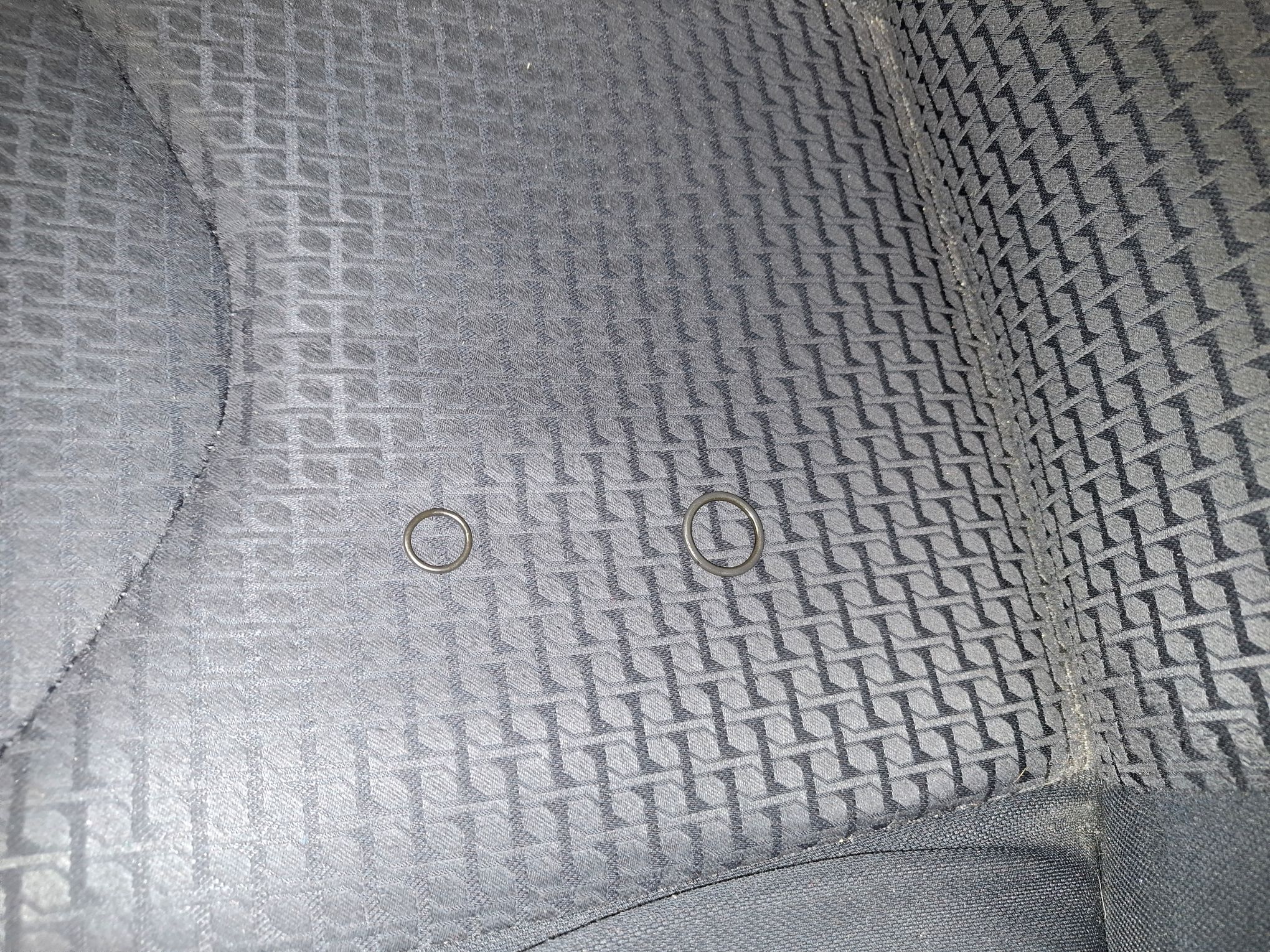

от ацетона се раздуват пръстените, не от силикона
като го киснете ги махате, киснете го мин 1 час, само с щракане не става ! иначе може да го щркате без да го сваляте.
при монтажа се слага големия пръстен на блока и се завива поетапно от ляво и дясно и влиза smile.gif

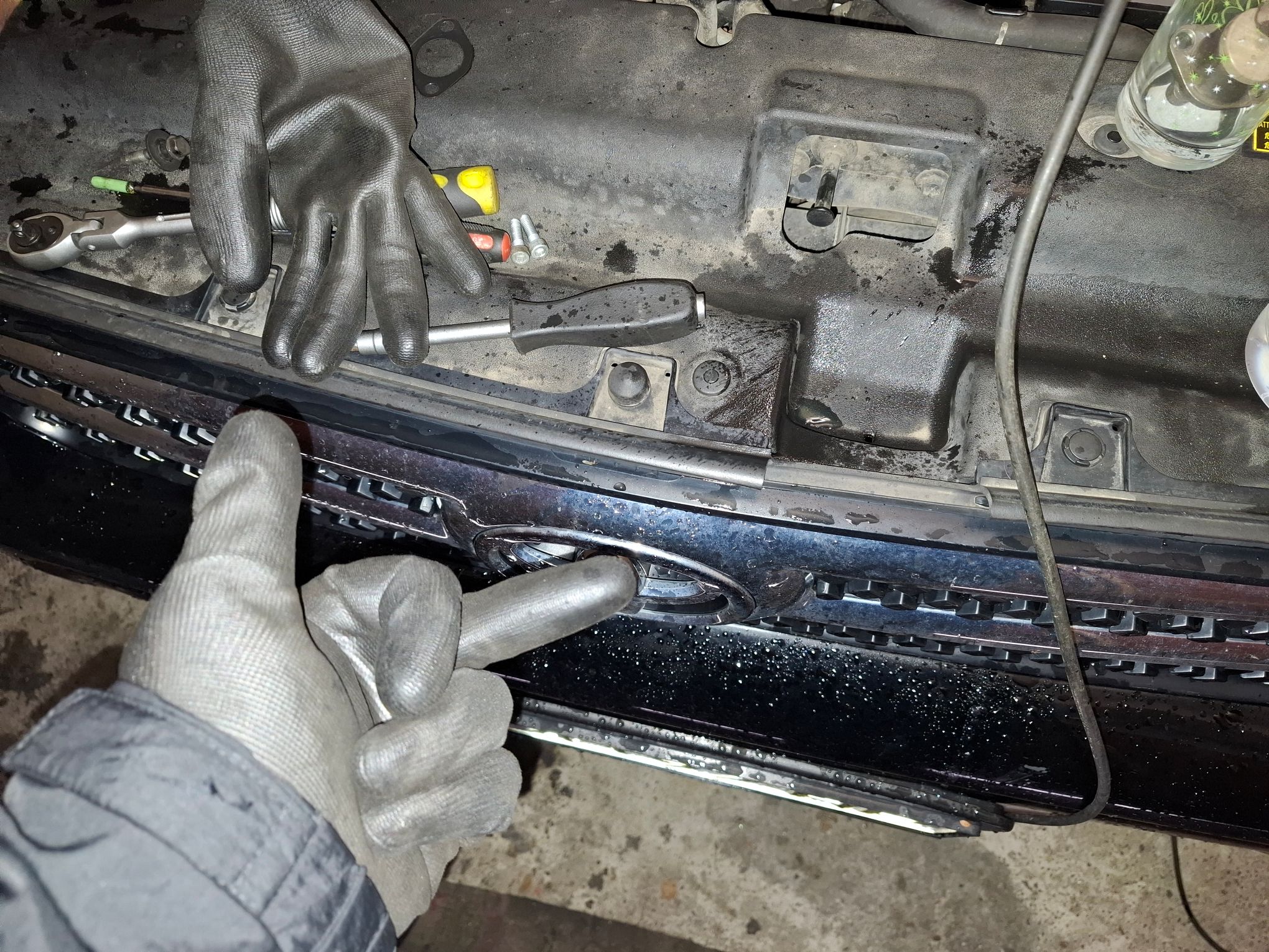

да, сигурен съм, намотката дърпа оста(като става магнит), няма друго уплътнение клапанът откъм намотката, там е тръба просто/кухо е/.
само да не препълниш с ацетон и да прояде изолацията на намотката
парафина е безцветен ако видимо не излезе нищо пак е почистена - тествай с диагностика,
и още нещо, смяна на филтър не помага на тези клапани, преди месец сложих чисто нов филтър МАНН и нищо , не се занимавайте да го сменяте, но ако ще го сменяте, над него има отвор в кората махнете капака първо, за да не счупите кората.

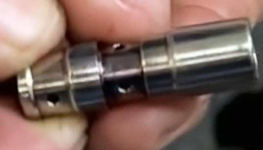

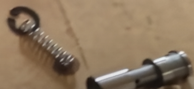

Ако е много зле, преди да го хвърлиш, може и да го разглобиш напълно. само една скоба го държи, но рискът е по-голям. Проста, но много прецизна и скъпа част. една лека шкурка и е в кофата.
