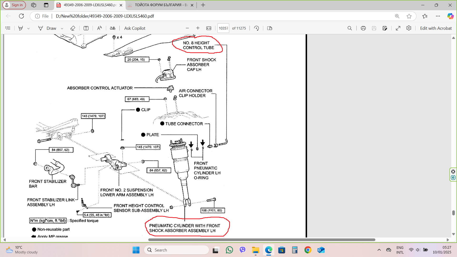

Търся помощ за определяне на един елемент от въздушното окачване на Лексус ЛС 460.
VIN: JTHBL46F605031077.
Става въпрос за линията, която захранва с въздух преден ляв амортисьор.
Объркването идва оттам, че в ръководството, което ползвах пише, че е линия номер 8, а аз като гледам схемата и на място мисля, че е номер 4.
Ръководството - номер 8
Screenshot 2025-01-10 052723.png (525.88 KiB) Преглеждано 17743 пъти
Помощ за въздушно окачване на Лексус
Публикувано на: 11 Яну 2025 16:47
Да, от парт номерата наистина изглежда, че е №4, но на твое място преди поръчката, бих питал продавача дали става въпрос за същата тръбичка, която ти трябва :thumbsup:

Като хвърлих един поглед останах с впечатление ,че в зависимост от годината на производство линиите имат различни номера т.е tube height control no.4,8,6
От там насетне фитнгите към отделните амортисьори и главната тръбичка май имат сходни номера.
https://jp-carparts.com/toyota/partlist ... 1&fig=4805

slowtraveler написа: ↑11 Яну 2025 16:47 Да, от парт номерата наистина изглежда, че е №4, но на твое място преди поръчката, бих питал продавача дали става въпрос за същата тръбичка, която ти трябва :thumbsup:
Лошото е, че продавачите не са толкова наясно и могат да ме подведат, макар и неумишлено.
Засега няма да поръчвам, но искам да съм наясно.
Повредих я като я демонтирах. Нямам специалния инструмент и затова сгафих.
Овладях положението и от вчера сутринта колата е сглобена и държи налягането. Проверих за течове - няма.

Това излиза с VIN-а. Същото е в JAPANCARS и MEGAZIP. Затова и съм в шах.

След доста време мога да споделя решението на казуса.
Точно тази е линията - №4 с ОЕМ номер 4898450080.
Вече е поставена на колата.
