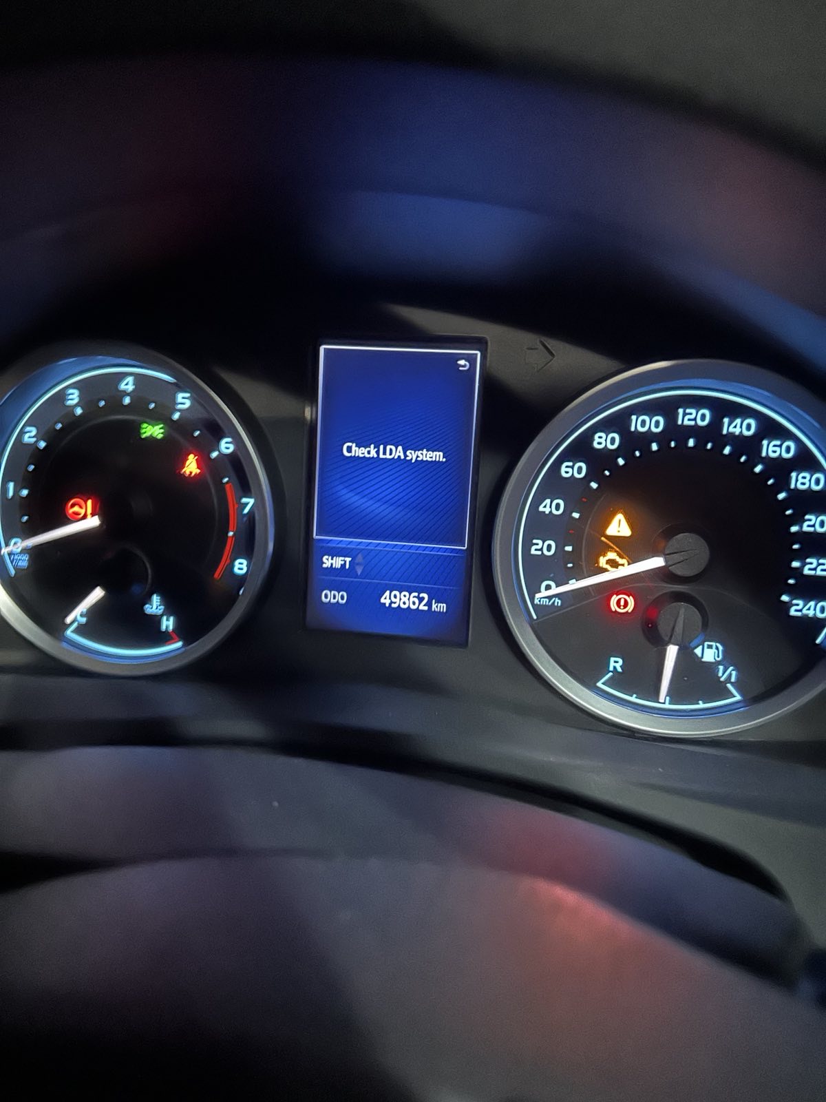

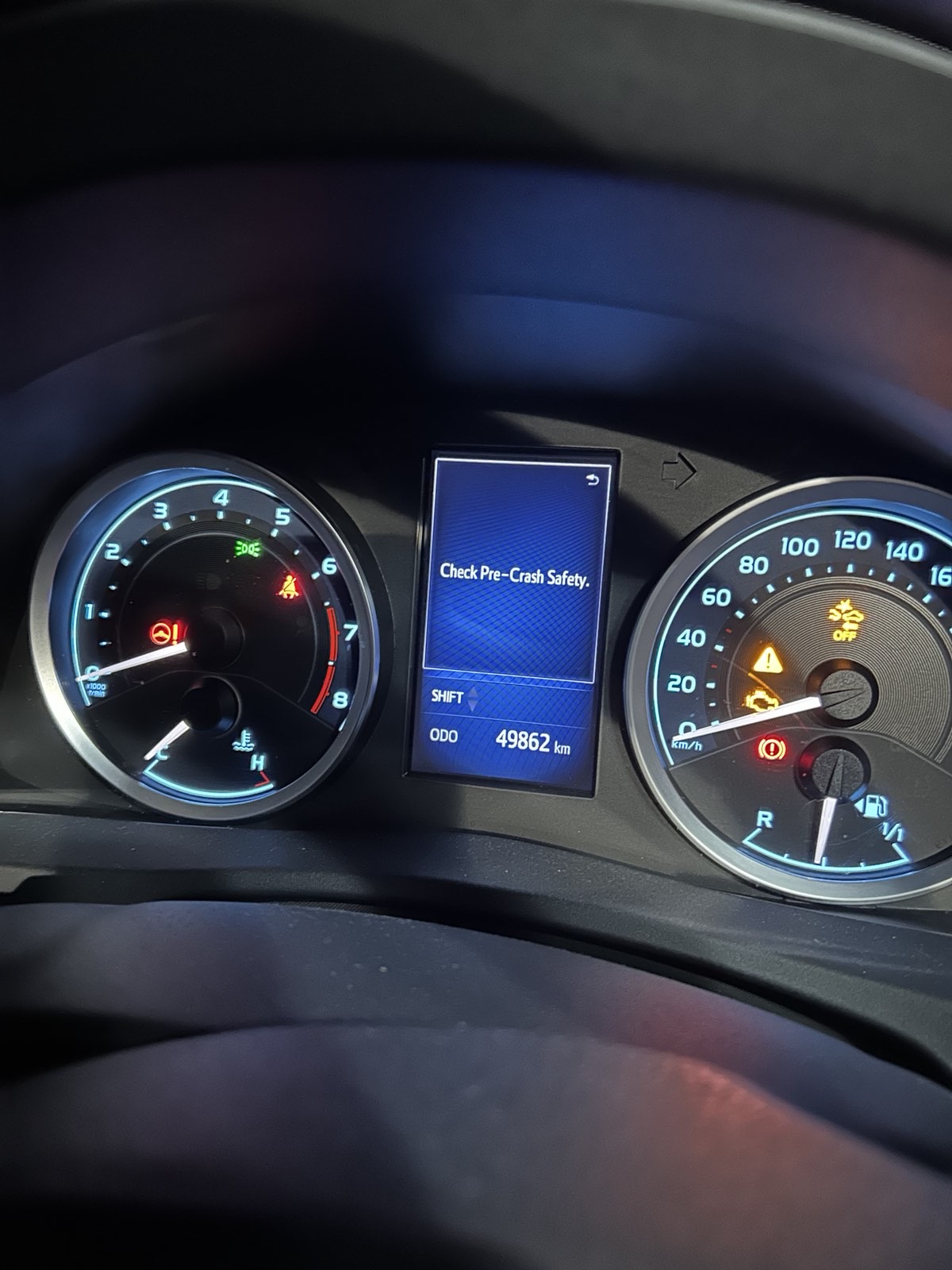

Здравейте появиха ми се следните грешки на таблото моля помагайте какво се е случило колата е Тойота Корола 2018 1.6 vvti 132 кс. Грешките се появиха след подмяна на мултимедията , дори и след връщане на старата тя не сработва.

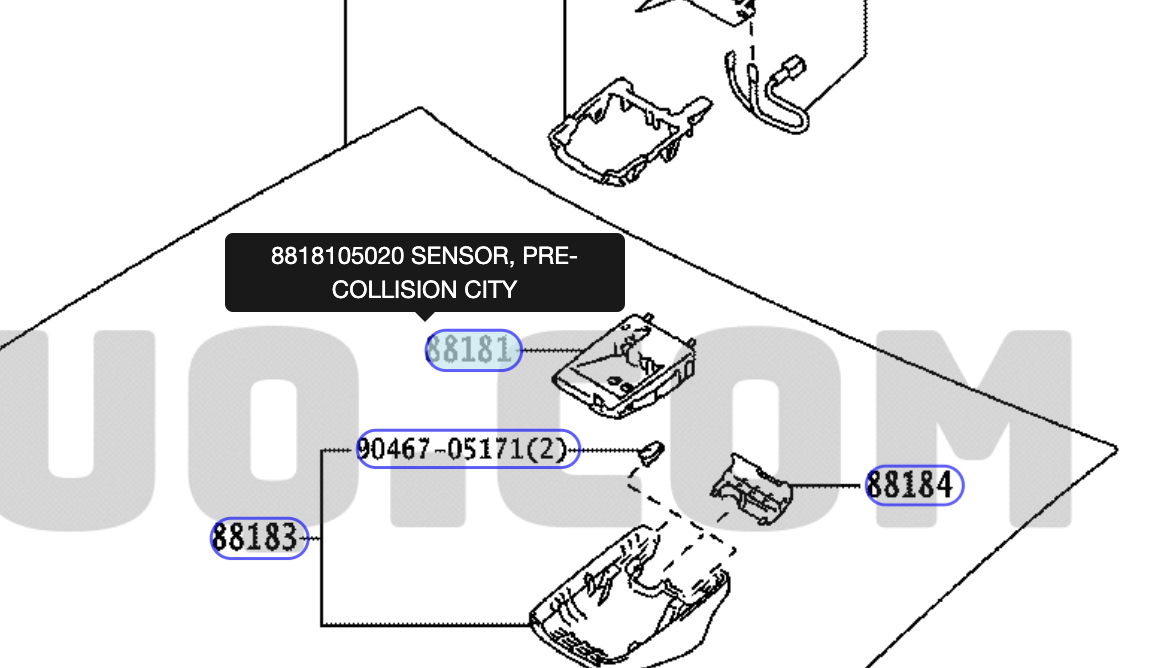

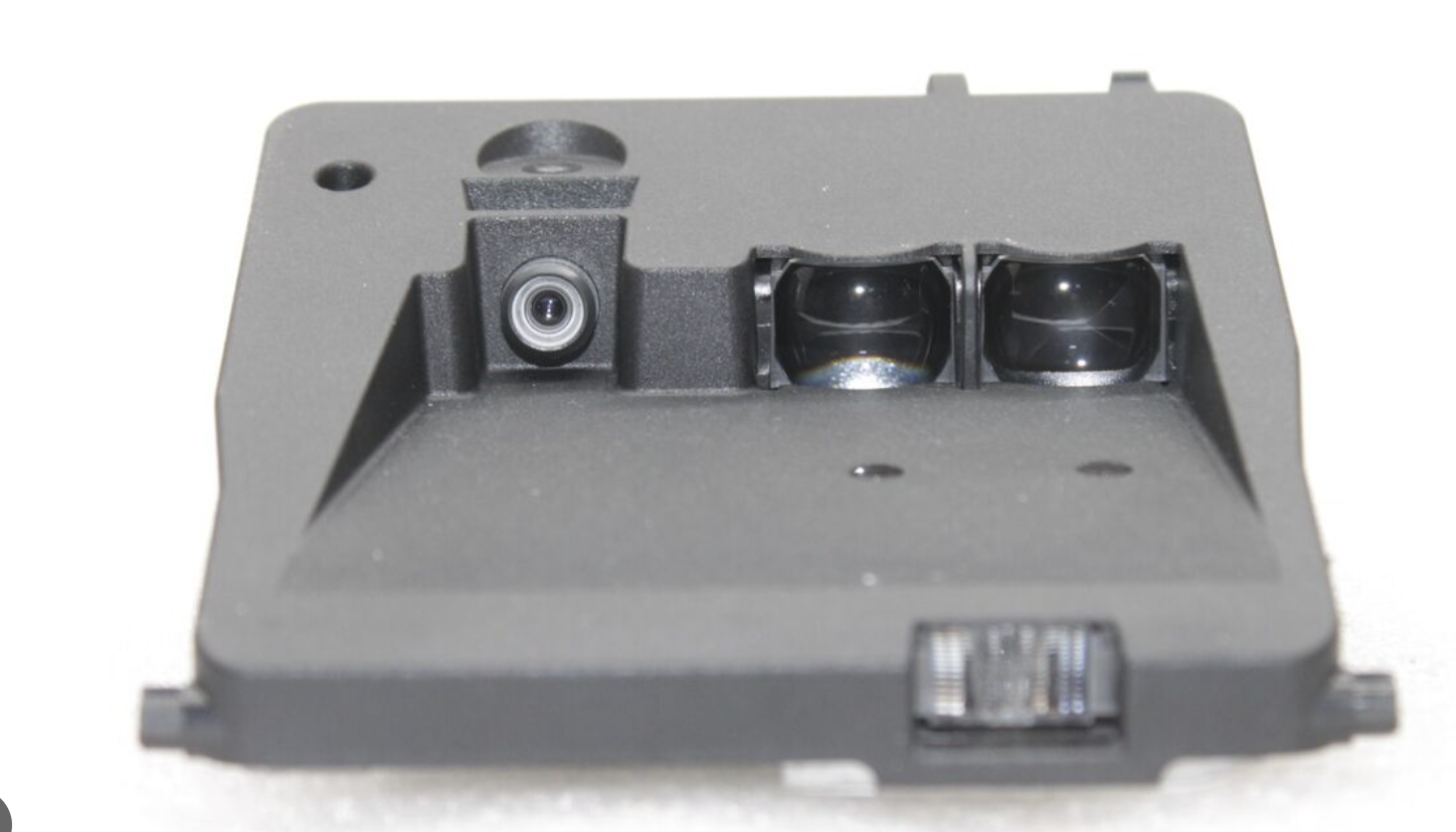

Ако имам път към Шумен ще ти ги покажа лично
Всъщност, заповядай
Screenshot 2024-10-03 at 19.31.45.png (260.88 KiB) Преглеждано 5216 пъти
Screenshot 2024-10-03 at 19.30.57.png (895.14 KiB) Преглеждано 5216 пъти

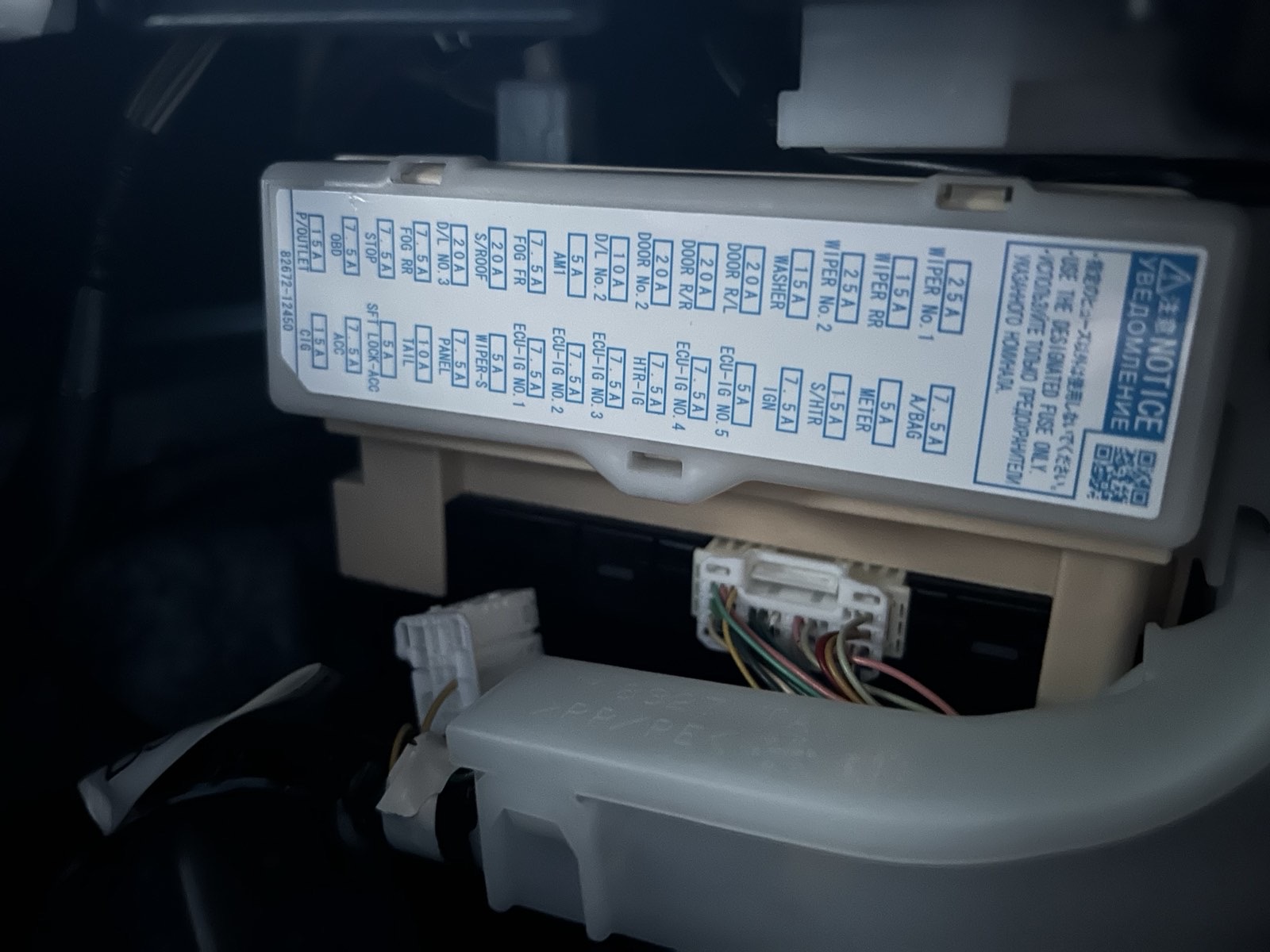

Проблемът е решен! Оказа се изгорял предпазител. Благодаря за коментарите все пак!
А сега ако някой може и да ми каже кой е предпазителя на мултимедията, ще съм му много благодарен. Благодаря предварително!

На капака не пише ли?
caryЦар
antonpandov
Мнения: 4
Регистриран на: 03 Окт 2024 15:50
Местоположение: Димитровград
Автомобил: Тойота Корола Е180 2018 г.
Изписва следните грешки моля за помощ!
Мнение от antonpandov » 05 Окт 2024 07:11
Това което се вижда е капачето! Но кой точно е не знам.
