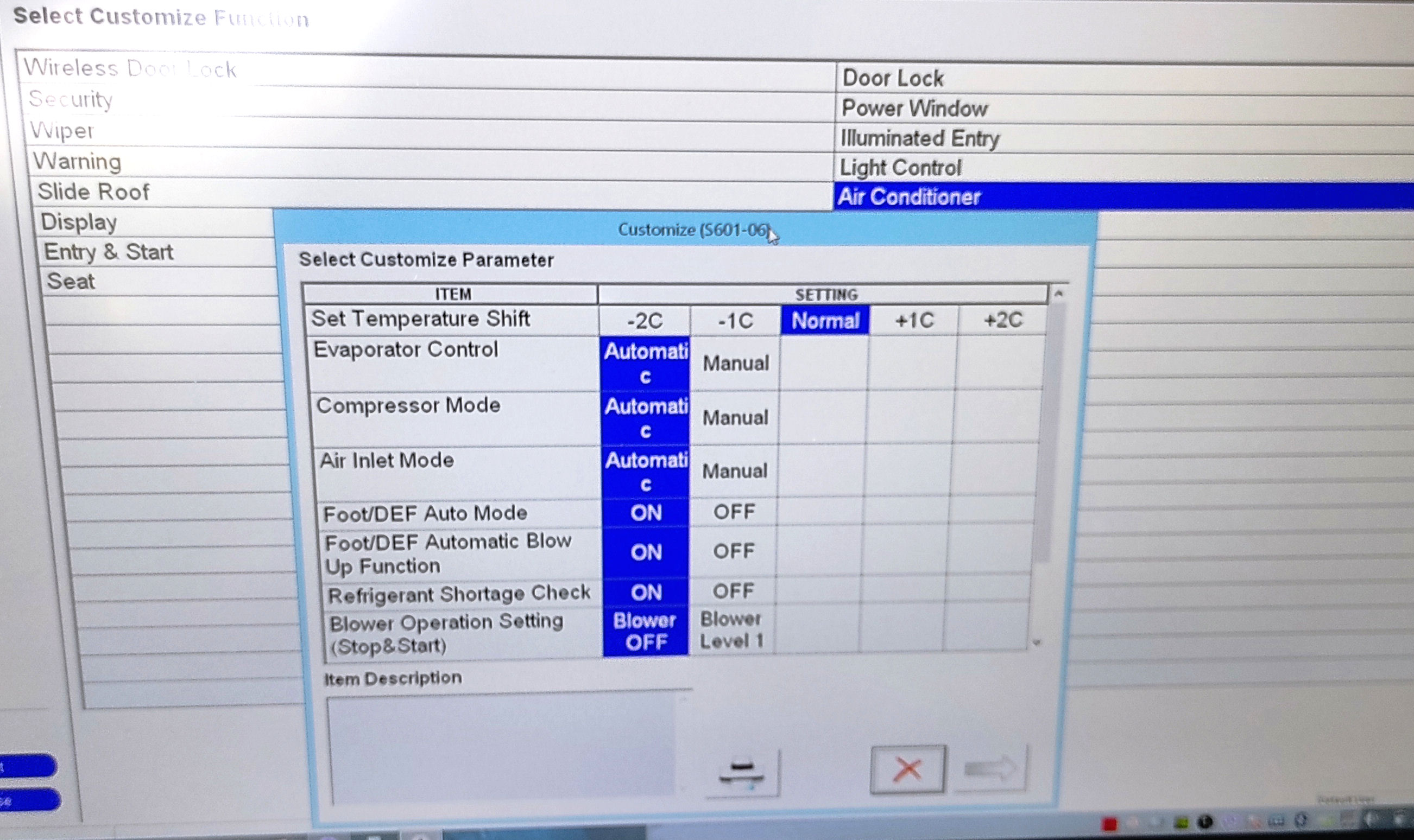

С техстрийма има възможност за промяна на режимите.

По спомен - можеше да се променя 'дали да се връща сам в АУТО', или да остава в последният избран режим, а не да променяш профила на работа на АУТО при различните условия... То и няма много логика да е оставено като опция де - едва ли на някого би му хрумнало например зимата да му духа в лицето, вместо да му размрази стъклото :)

Публикувано на: 09 Авг 2024 13:23
от gimara
Настройки за Тойота Версо/за Авенсис вероятно са същите/
Настройки Verso_after_07_10.pdf
(157.23 KiB) Свалено 147 пъти

Публикувано на: 09 Авг 2024 13:31
от martin_tfb
По спомен последните три ги няма при мен. Ще погледна още довечера и това ръководство ще ми свърши работа. Благодаря!

На Авенсис Т25 горните странични "духалки" работят във всички режими. Централните ако са на Автоматичен режим работят само на студено, или ако е достигната целевата температура на купето при режим отопление.
При мисля 3 до 7 градуса иа ндолу, външна температура първия режим е отопление-крака+стъкло. Над тази температура режима е отопление на краката, при отопление.
Климатика ми тръгва със забавяне на отопление докато не постопли антифриза, на охлаждане май пак не тръгва съвсем в началото, но си се надува вентилатора докрай.
Evaporator control и Compressor mode не бих ги пипал, или не и без да си запазя оригиналните стойности.
