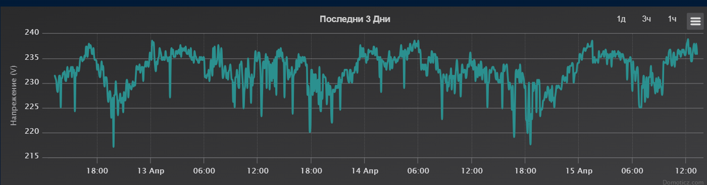

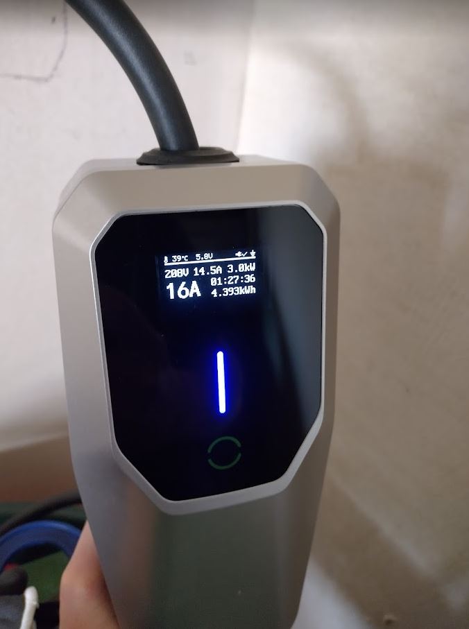

Прикачам и снимка от зареждането ми онзи ден на 16А с адаптер към шуко. Реалният ампераж в началото почна на около 15.2А, но с времето и ампеража и волтажа се променяха. По незнайна за мен причина напрежението в селската ни къща е по-ниско от обичайното, което съм го отчитал и с други зарядни станции и мобилни електромери.
Ето една причина:
https://medianews.bg/bg/a/rayonen-sd-lo ... estven-tok
Редовно в къщата ни в Лом ако са пуснати няколко консуматора и напрежението е по-ниско, а тока на зареждане пада дори до 6А. В Лом го слагам да зарежда с 10А.
Онзи ден беше пуснат бойлер и напрежението стана толкова ниско, че зареждането спря. След изключване на бойлера напрежението се стабилизира.
Уж, от енергото миналата година сложиха да използва друга "по-добра" фаза в таблото от уличния стълб.

Причините са ясни - по селата консуматорите са по-малко, а трансформаторите - по-далеч...
Спадът при ниско напрежение (3х380V) е доста голям - съпротивлението на проводника зависи от дължината му, и ако токът е по-голям, спадът на напрежение е по-голям... Особено ако по дългата линия някъде има окислена връзка.
При мен зимата имах голям проблем на вилата (спадове под 160V заради лоша нула), който бе отстранен след обаждане до Енергото... Сега пак плава напрежението, но в рамките на 20V, въпреки, че съм вероятно една от най-отдалечените от трансформатора къщи в селищното образувание (около 300м от трансформатора)...
И да - обикновено при толкова монофазни консуматори 'на рядко' е нормално никой да не се напъва да балансира консуматорите по фази... По време на проблема си направих труда да измеря напреженията по фази - имаше разлика от 20V между най-натоварената и най-разтоварената :) Познай къде се включих :)

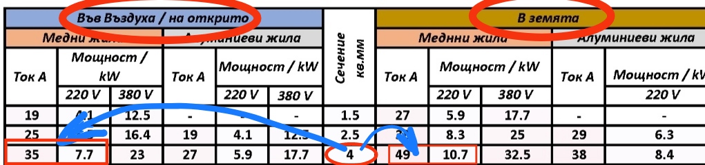

Благодаря за съветите на всички! Аз съм далеч от капацитет по темата, поради което и търсих съвети от познат, който ни е правил инсталацията до гаража преди няколко години и сега търсих електротехник, който да свърже новия контакт. Пратиха ми схемата, която прикачам и на която се вижда, че за 4 квадрата сечение капацитетът е между 35 и 49 апмера, в зависимост дали кабелът е във въздуха или вкопан. В моя случай от уличния стълб до къщата, която граничи с улицата, стига кабел 6 квадрата и оттам продължава кабел 4 квадрата към гаража, който е сравнително отдалечен от улицата и къщата. Кабелите са предимно открити, включително и тези в гаража, които вървят окачени на стената. Най-добре щеше да е да прекарам нов кабел от улицата, който да е специално за целта на зареждане на колата, но в случая реших да преизползвам съществуващото табло по следните причини:
- Трудно намерих електротехник в района, който да дойде до селото за едното свързване новия контакт, пък ако трябваше да купуваме нов дълъг кабел, който да го прекарваме през съществуващото трасе, щеше да е с една идея по-трудно. Гаражът не е близо до улицата, а трасето на кабела изисква катерене в подпокривните пространства на две къщички.
- Това бързо зареждане ще го ползвам само когато наистина бързам и тогава мога да си позволя да изключвам всички уреди в околната баня и лятна кухничка. Е, може би ще оставям едно малко хладилниче работещо, но на него му трябват към 2А, та май ще се вместим в наличния капацитет. unsure.gif
За сега не съм го тествал за много дълъг период - вчера пуснах колата да дръпне едни 5% за около 20 минути и новият 4 квадрата кабел към контакта нямаше никакво загряване при пипане (за това пък кабелът на самата зарядна станция беше леко топъл). Между другото кабелът Type2-Type2, който дойде със Зоето за публични зарядни станции бях забелязал, че също позагрява. Колата зарежда с цели 22 kW трифазно на публични станции и може би е нормално, но пък и кабелът е доста по-тънък отвън сравнено с кабела на Тойотата, която зарежда само 7 kW монофазно. Като съм виждал кабелите на колегите, които също зареждат трифазно коли в офиса, всичките са значително по-тънки от този на Равката - явно Японците са се презастраховали добре при изпълнението му. :) Четейки надписите по кабела на Тойотата той също изглежда е е трифазен за 22 kW, въпреки че колата зарежда максимално монофазно на 7 kW. Дебелият кабел на Тойотата заема значително повече място в багажника, сравнено със същата дължина кабел на Зоето, тъй като се сгъва по-трудно и съответно навит в кръг става с по-голям диаметър.

Споко, ако кабела си е "нормален" си е напълно достатъчен.
За домашна употреба, правилото на пръста на всеки 10А консуматор се падат по 1 мм2 проводник винаги е работило правилно. :thumbsup:
