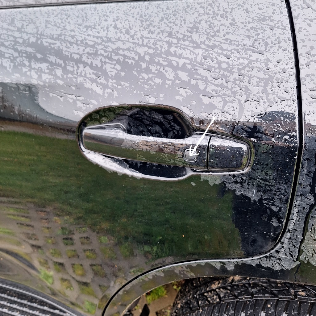

Проблемът е следния:
Централното заключване не работи от бутона само на дръжката на задна лява врата - не заключва, съответно не отключва когато си сложа ръката.
Иначе работи ако: се задейства с дистанционното, от същите бутони на шофьорската врата и на другите врати, от бутона вътре на шофьорската врата.
Скрито съдържание
Нагледно:
- 20231216_134122.jpg (438.32 KiB) Преглеждано 5027 пъти

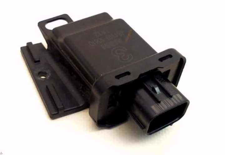

Най-вероятно е повреден осцилаторът на задната лява врата.
Намира се в дръжката и отговаря за "близката" комуникация и заключването.
Представлява следната кутийка:
- osc.png (209.94 KiB) Преглеждано 4993 пъти

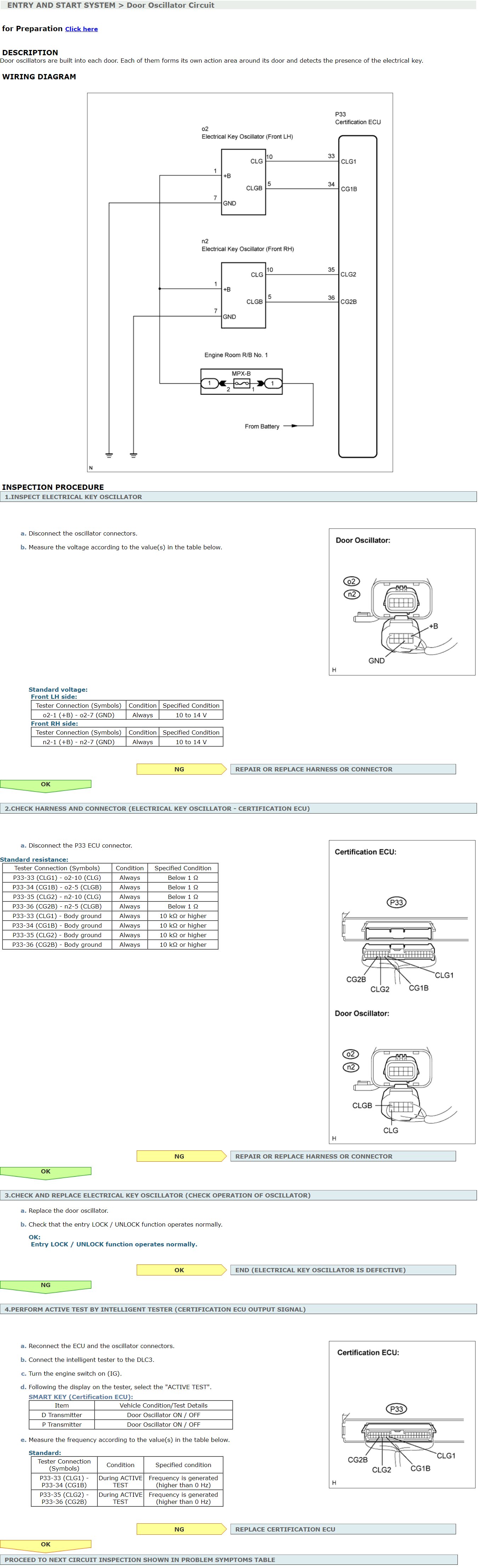

Щом има GTS и мултиметър действайте по следната инструкция:
- J200 OSC TMC.jpg (547.01 KiB) Преглеждано 4981 пъти
Като се убедите, че е счупен ми пишете ЛС - хващам гората.

Досега нямам успех.
Успявам да командвам заключването само на шофьорската врата и на всички заедно - работи.
Не мога да стигна до това подменю, да управлявам всеки осцилатор поотделно.
Техстриймът е изтеглен от сайта на Тойота и си купувам лиценз за определен срок.
Адаптерът е VCX.
Чакам по-хубаво време да разглобя вратата и да направя останалите проверки.

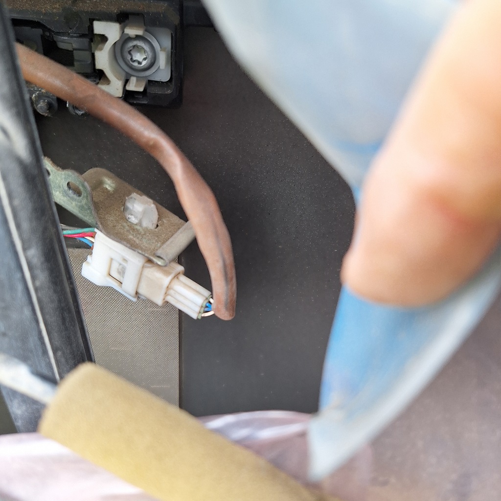

- 20240118_113956.jpg (290.75 KiB) Преглеждано 4320 пъти
Проблемът е решен.
Този червеният кабел беше откачен от осцилатора. Явно някой някога е правил нещо и го е забравил. Сега всичко работи.
Благодаря за насоките.
