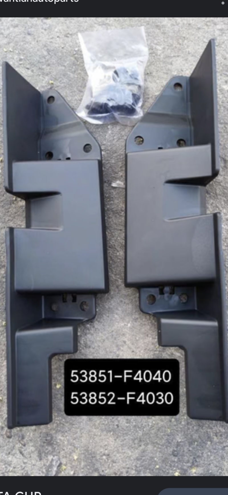

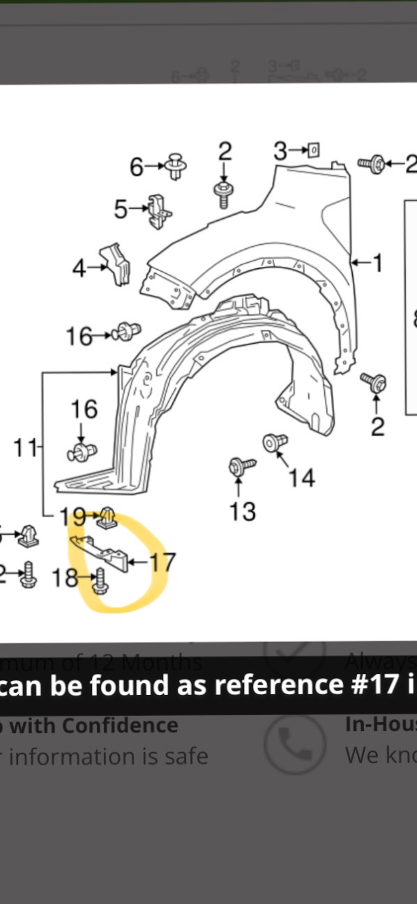

Получавайки колата от дилъра, в багажника открих фабрично опаковани дефлекторите от снимката. Поставят се пред предната гума, както се вижда на схемата. Каква е функцията им и защо не са поставени в завода или от дилъра? Вероятно намаляват прекалено много клирънса и е въпрос на избор? Има готови дупки за залавянето им, както и комплект винтове.

Ако бяха монтирани в завода вероятно няма да успеят да качат автомобила на автовоза.
Защо дилъра в България не ги е монтирал - предполагам са оставили избор, предвид лунния ландшафт по пътищата.
Ако има "тасове" отстрани на спирачните дискове, вероятно да е въпрос на избор, ако са спестени, както беше на не помня коя марка, и се разчита на тия пластмаси да пречат на мизерията да се трупа по спирачктите - вероятно вече не въпрос на избор, а на немърливост.
Спекулирам

И аз мисля, че не са забравени. Често ги чупят по тротоарите на другите марки. Тук не знам колко стърчат

При висока скорост разкарва водата по пътя пред гумата и намаля вероятността от аквапланинг.

Сега като го каза е точно обратното. Дълго време се оплаквах от аквапланинг при ниска скорост 85-90км/ч и набеждавах за това гумите michelin primacy 3 225/55R18.
Махнах тия пластмаси, че опираха в големи неравности. Не съм се замислял дали точно съвпада момента на махането с подобряване на скоростта на АП, но сега изобщо не поднася в големи локви с 90км/ч.
За подобрението с АП реших, че гумите са се поизносили и за това не поднасят макар да няма логика, а проблема бил в пластмасите.

Това си е аеродинамичен елемент, подобряващ аеродинамиката около гумата, но от друга страна - особено ако е пластмасова - се чупи в бордюрите...
На джипа бяха от мека еластична гума (като малко по-дебела вътрешна гума) и нямаха никакъв проблем (то и просвета бе много голям там де)... На кашкая бяха пластмасови и бяха поизпочупени от бордюри докато колата я караше приятел, та затова директно ги махнах

Как пък точно вчера питах за същото и аз
https://www.toyotabg.eu/viewtopic.php?p=431180#p431180
Иначе от как разбрах откъде са - 2 пъти ги махах и слагах
И вчера пак ги сложих, след като ми казаха, че са важни за спирачките, а сега чета за аквапланинга и пак се чудя дали да ги махам
Как да разбера дали имам предпазители на спирачките?

Каталог по номер на рама.
Опипване със навит волан напълно в някоя посока
Сваляш каплата и гледаш.

Не, аз съм лаик и не знам изобщо за какво трябва да гледам. Май ще търся картинки

Тенекиена тава от вътрешната страна на спирачния диск, откъм купето, успоредно на диска.

Поне на ауриса не може да стигне до бордюр, долния край на предната броня е по нисък.

Сигурно е психологичен ефект, но каква е логиката да не сложиш тези аеродинамични елементи, да си караш без тях, за да не се били счупели?
Може би ако се счупят и не са налични ще е психологично по-добре от това пак да не са налични върху колата, ама да са прибрани в килера.
А ако психологично се зададе въпросът дали пък може да се кара с тях и да вземат никога да не се счупят. Психологична главоблъсканица.

Хванати са с едни винтове за пластмасовата кора и подкалниците и при задиране в неравност кората/подкалника се пука. Моите пластмаси отдолу са леко спукани, но може и да е много зле - зависи от задирането.
Откакто ги свалих нямам забележки, жалко че ги търпях 3 години.
