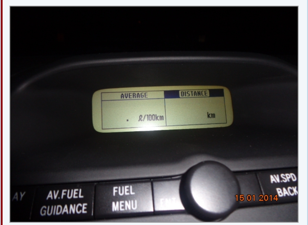

От известно време цифрите /стойностите/ на дисплея, на таблото на Авенсиса ми изчезват и се появяват. От няколко дни вече напълно изчезнаха и ги няма. Само цифрите не се виждат, скалата и другите надписи стоят, така както е на снимката. Дайте съвет или решение на проблема. Пробвах с рестарт не става.

Vladomar, на бензиновата ми бройка се случи същото. Смених платката на дисплея със моргаджийски ексемпляр за 60 лева преди 2 години. Няма значение дали е бензин,дизел, лява или дясна дирекция. Дисплея е еднакъв. Чакам втора година познат да намери време за умрелия.

Благодаря за инфото. А само платка ли търси по моргите, или цялия дисплей и борд? Продават ли само платка

Vladomar написа: ↑23 Юли 2023 10:59само
На едното място ми искаха пари за всяко нещо извън платката, на друго ми дадоха цена за целия модул с бутоните и дисплея. Зависи вечерта моргаджията дали е изплющял жена си, или вместо това се е напил в кръчмата и са го изплюшяли него. Друга логика не намирам да ми искат 60 лева за платка, 30 за дисплей и 15 за бутоните, а на друго място 60 лева за дисплей и бутони с платка.
Аз си смених платката, а остатъка го подарих на познат.
