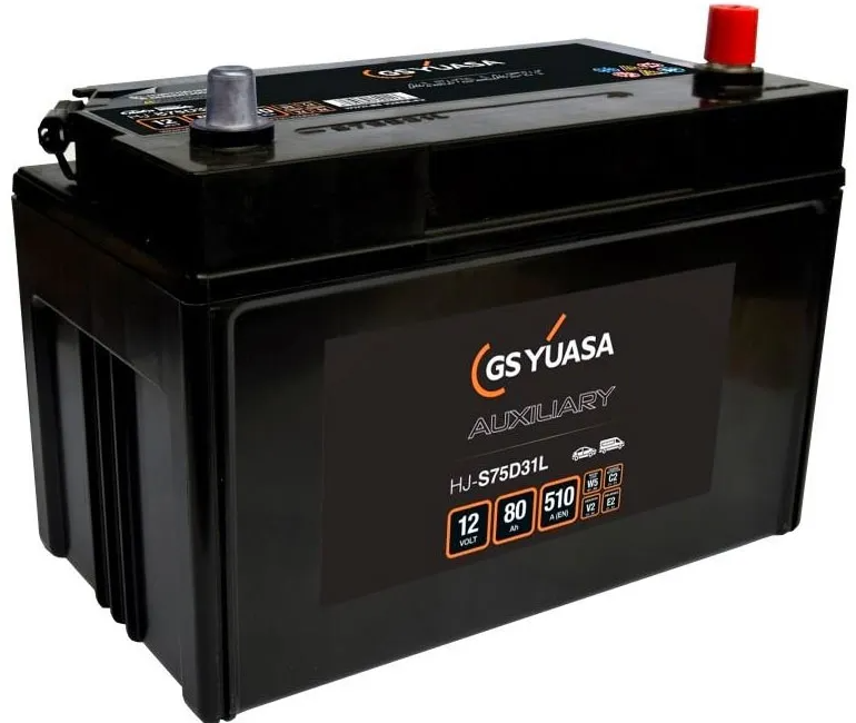

1.Оригиналната стартова батерия е с ОЕМ номер на частта:
28800-38150
2.Горното изделие е заменено с подобрен номер:
28800-38120
3.За съжаление няма промяна в цената.
4.Допълнителната маркировка HJ-S75D31L е кодът на производителя - GS YUASA - Пълна спецификация:
HJ-S75D31L GS Yuasa Auxiliary AGM Battery 12V 80Ah 510A.pdf
(392.27 KiB) Свалено 606 пъти
5.Линк към сайта на производителя:
6.Възможно е Вашата батерия да бъде и Panasonic/по-вероятно, ако е USDM шаси/, но това не променя инструкцията.

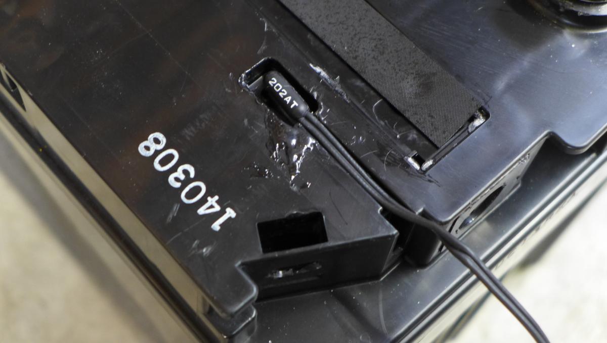

7.Сваляте оригиналната батерия и започвате внимателно да освобождавате от силикона/смолата двете жици, излизащи от допълнителния конектор на батерията:
LS600h Bat 1.png (125.6 KiB) Преглеждано 34243 пъти
8.Трябва да получите подобен резултат - това е термо сензорът - термисторът, който следи за нагряване на помощната батерия:
LS600h Bat 2.jpg (74.72 KiB) Преглеждано 34243 пъти
9.Отивате до първия реномиран магазин за стартови батерии и закупувате AGM акумулатор с подобни или по-добри характеристики и сходен габарит.
10.Монтирате в автомобила - след което залепяте с тиксо или силикон термистора от ОЕМ батерията върху новия акумулатор и щраквате конектора.
11.Не забравяте да закачите отдушника от едната страна на батерията и да затапите другия отвор с приложената от магазина тапичка - вентилацията е важна!
11.Разликата от 1300 - 150/200 BGN използвате за по-смислени цели. cool.gif
 ! Съобщение от: ВАЖНО
Посоченият термистор е част от PCS и HSD системите - липсата на показания от него ще доведе до грешки и съобщения на таблото то типа - Check Hybrid System и т.н.
Ако нямате термистор или го унищожите при ваденето - Порчъвате си влагозащитен термистор 202AT-1
Спецификация на термистора:
202AT.pdf
(40.25 KiB) Свалено 500 пъти
