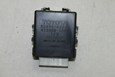

Там, където е показано това Auto Wiper Relay, такова нещо няма.
Отварял съм днес няколко пъти и съм гледал.
Не виждам реле, което да прилича на Denso и да е голямо като за управление на чистачките.

nolan написа: ↑10 Яну 2023 18:55 реле, което да прилича на Auto Wiper Relay..
И как трябва да изглежда това реле според вас? Вижте, аз по VIN-а, който дадохте стигнах до ОЕМ номера на релето -85940-42020. Пишете този номер в гуглето и намирате картинки. И ако вземете, че го откриете и в колата, ще се радвам да споделите инфо тук.

gimara написа: ↑10 Яну 2023 19:05
Благодаря Ви за което, аз знам как изглежда въпросното реле, но не се намира под жабката, както го дават на схемата.

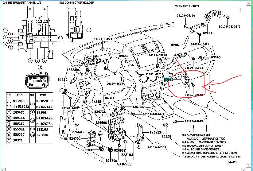

85940-42020 RELAY ASSY, WINDSHIELD WIPER
Номерът е релевантен за вашата рама.
На планка над горния ляв ъгъл на жабката, зад горната жабка или капака/пластмасата над жабката.
Screenshot 2023-01-10 193518.jpg (173.1 KiB) Преглеждано 12943 пъти
Би следвало да изглежда така, като на картинката по-долу. Не търсете малка кутийка....

Пичове, благодаря ви !
Оказа се, че аз съм бил в грешка и съм търсил малко реленце, коато не съм подозирал, че може да си е цяло компютърно табло за управление на едни прости чистачки. Наистина се оказа под жабката, след като я свалих преди малко. Хванато е с два болта за конзола мисля, че 12мм, сякаш ще тегля камьон за него.
Пак не работеха чистачките, но разместих буксата и тръгнаха. Явно проблема е там някъде и ще го сваля утре, да напръскам и издухам.
Благодаря, че се отзовахте, още веднъж, грешката е в мен.
Приятна вечер.
