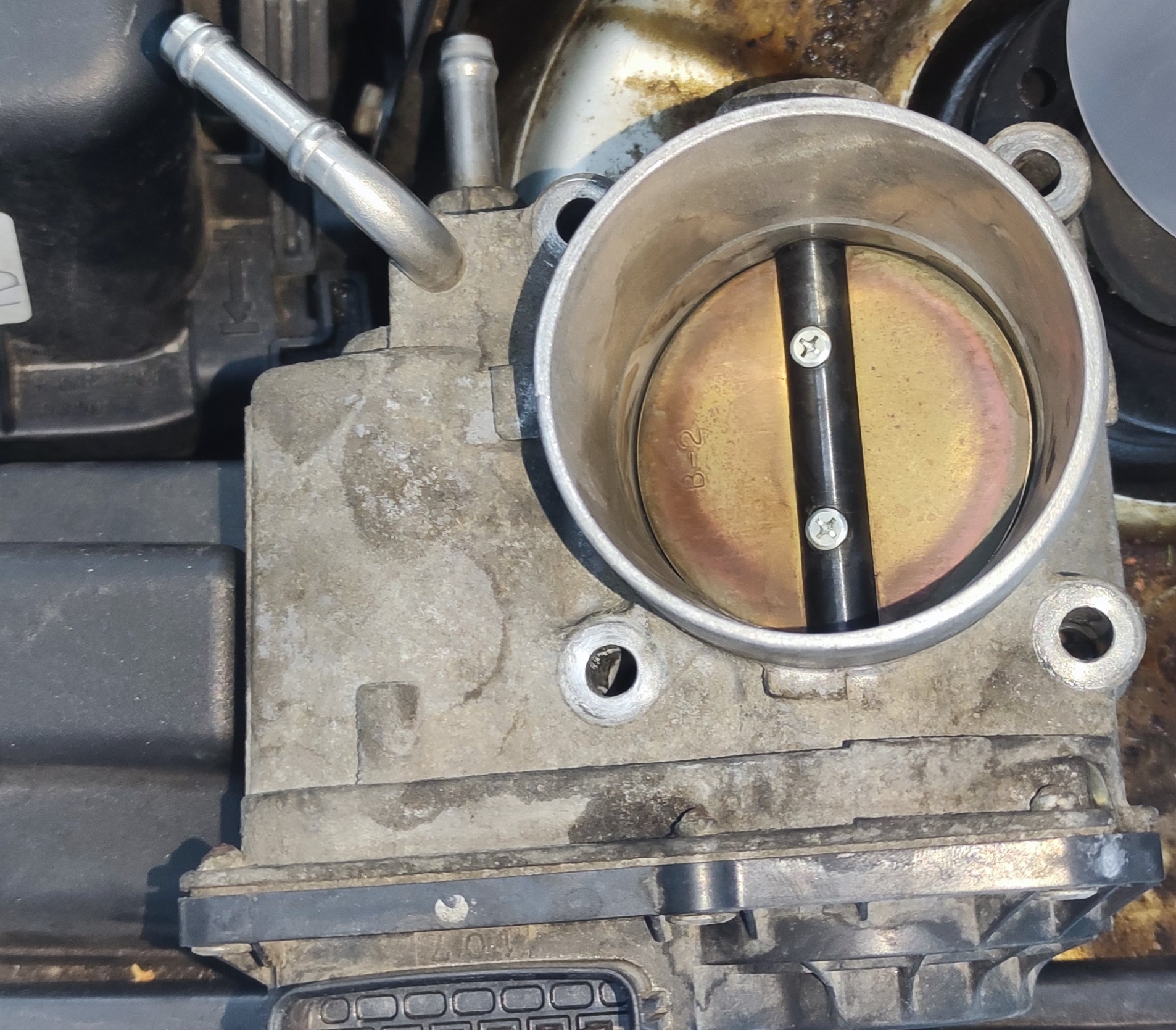

ufer написа: ↑07 Мар 2023 07:41 Обикновено входът се намира някъде в или около дросела, а след като двигателят загрее, това стеснение вече не играе никаква роля
Дросела ми няма никакъв допълнителен отвор, освен "големия кюнец". Има винт който е за калибрация на максимално затвореното положение, в "нулево състояние" има лек отвор между клапата и стената на дросела, която през моторчето компютъра ако реши може да я затапи тотално със обратна посока на тока. Отделно че при стоплен мотор, започва да играе и със VSV клапана за бензиновите пари от резервоара и през вентилациите на резервоара и на самия канистър (възгленовия филтър за почти 700 лева нов), и да добавя въздух при нужда (обикновено idle-up ситуация и вероятно на препрограмирани в ECU интервали).
Когато "отпуших" филтъра откъм дъното му с компресора, карах 2-3 дни със затапени маркучи и после със отворени маркучи - ефекта е деградивен и в двата случая. Мотора работеше една идея по-стабилно с отстранен и запушен VSV клапан, но си се усети леко че стана по-ленив при ускорение. Като цяло бензинките след 09.2004 са с по-малко части, но са усложнили логиката за да компенсират премахнатите части, и ще е голяма играчка да се свалят само първоначалните обороти, без да се отрази на тези в другите работни режими на двигателя. Ако на някой му е дерт да пречи на бензиновия двигател да си вдига оборотите, по-лесният вариант е да се изскубне релето DEFOGGER RELAY (90080-87019), обаче това реле при мен е на супер забито място и се свалят интеграционно реле и горната част на таблото за достъп до него. Поне доколкото аз разбрах от ел.схемата DEF I/UP (#10 във второто малко табло, до педала на спирачката в купето) отиваше в него, а климатичния компютър и предполагам подгревите на стъклата през него вдига оборотите. Дизелите обаче го нямат тоя предпазител по спомен. Отделно не съм сигурен подгреите дали ще работят като липсва релето (вероятно не).
Не съм сигурен в момента как изглеждаше дроселовата клапа на печките, но мисля че беше с подобна конструкция. Не съм и съвсем наясно дали компютъра играе с дросела на дизела за да променя сместа и да играе с оборотите или директно играе със клапана на ГНП и дюзите. Но и там ще е трудно да се излъже компютъра да намали оборотите само на празния ход, без да се омажат в другите режими.
Не знам доколко си струва кушията, и защо още я дъвчем тая тема, при условие че всичко си работи нормално, вероятно както е проектирано от производителя.
Картинки на бензиновия дросел след 09.2004г.:

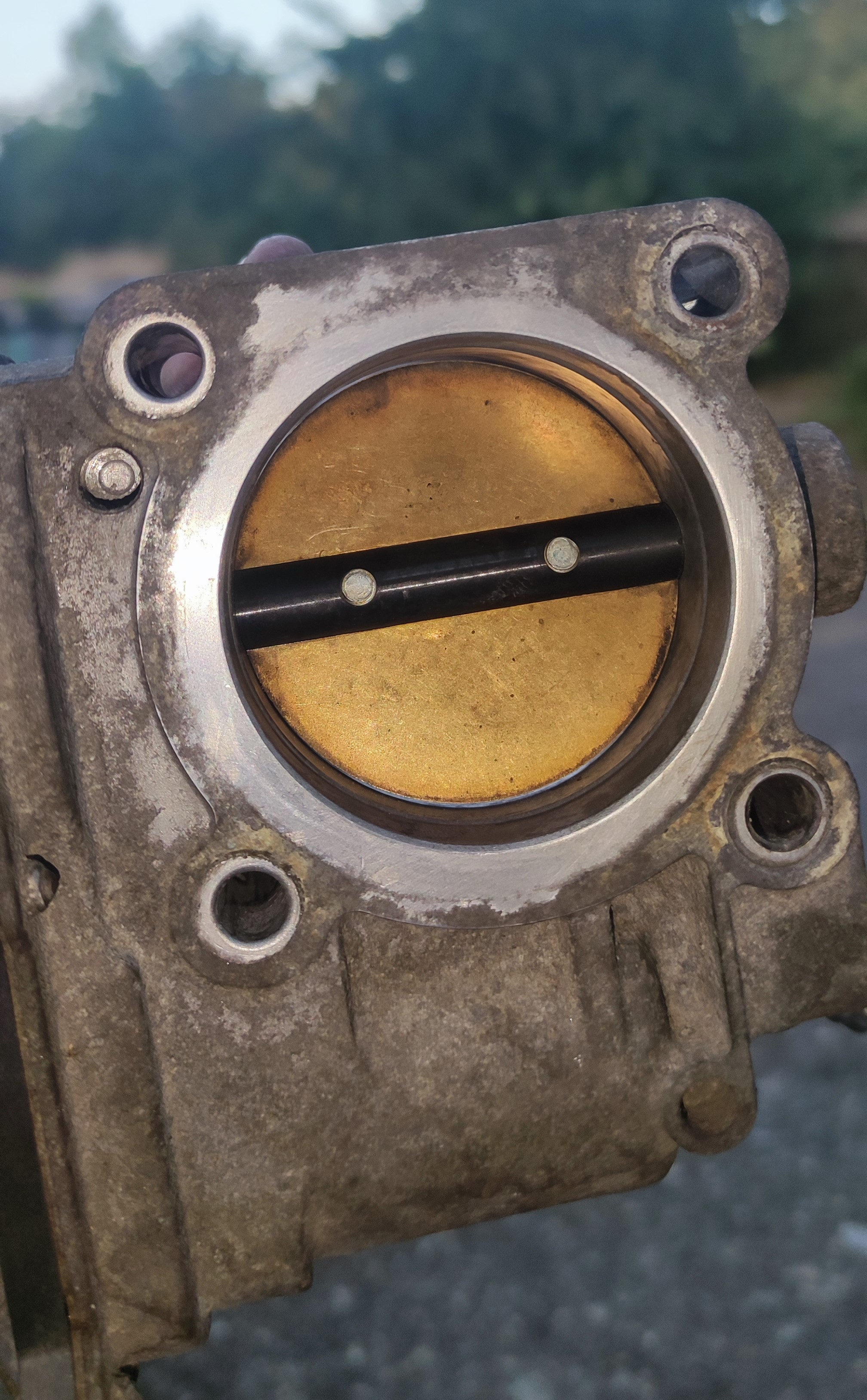

Явно при новите конструкции почти всичко е сведено до електронно управление и няма шанс да се намали прохода на някое каналче. Възможно ли е да има някой отвор след клапата, който да има подобна функция? От друга страна, все отнякъде трябва да влиза допълнително въздух за idle-up, ама да е добре маскирано, а не като при старите мотори... :D
