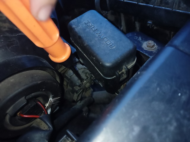

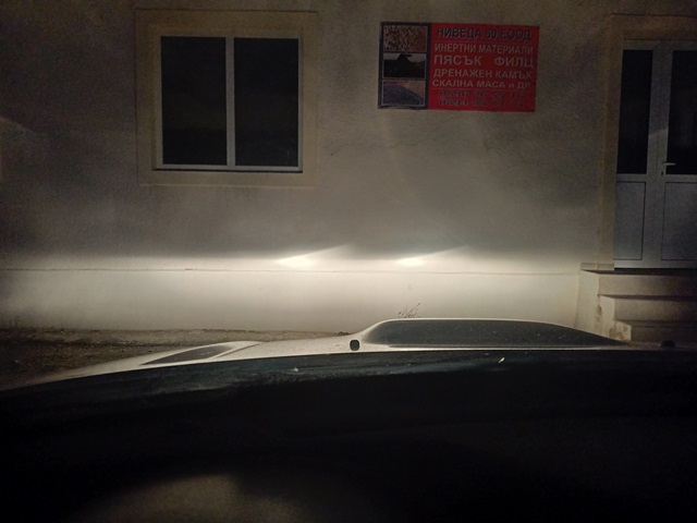

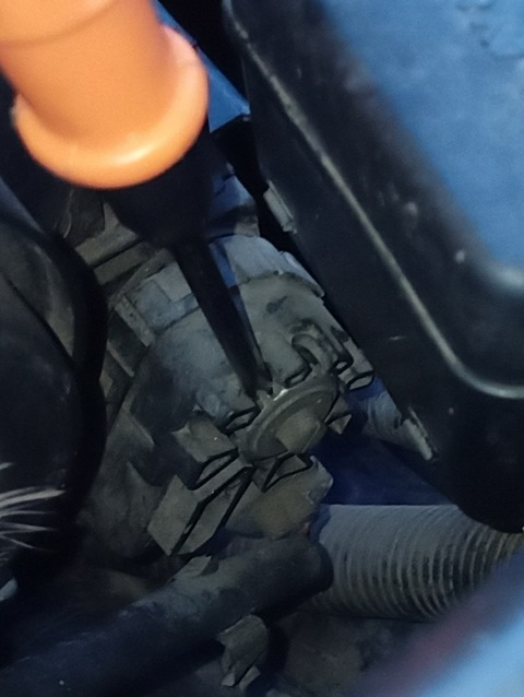

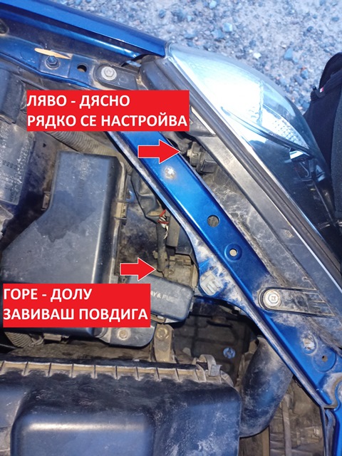

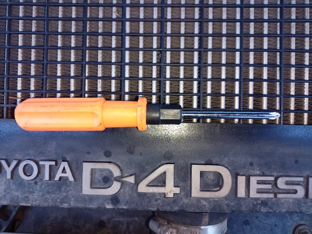

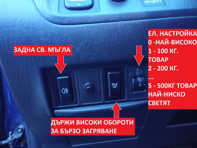

След полирането на фаровете е хубаво да се настроят в сервиз
временно може да си ги настройте сами с кръстата отвертка
важно е копчето на ел. фаровете да е на 0 (0кг. товар в багажника) преди настройката
Реглаж регулиране на фарове Рав4 II 2000-2005
Публикувано на: 10 Ное 2022 10:57
от toyota777
Ето още инфо. конкретно за модела- как се пускат фаровете за мъгла и допълнителна светлина

Аз ги регулирах моите с ключе 8 и тресчотката отзад на гайковия профил. Не съм се сещал да си прецакам зъбите на корекционната зъбчатка с отвертка.
Коригирах ги защото левият ми фар е сглобен от 3 донора общо.

mapamop написа: 10 Ное 2022 18:53 Не съм се сещал
а сети ли се да прочетеш упътването ?
няма място за тресчотка, това не е авенсис

mapamop написа: 10 Ное 2022 18:53 зъбите на корекционната зъбчатка
от къде го измисли пък този термин :)
точно затова служат тези зъби и така се настройват, нямат друга функция

toyota777 написа: 10 Ное 2022 20:37 затова служат тези зъби и така се настройват, нямат друга функция
Въпрос от твоята снимка: "За какво е направен тоя шестограм там?"
И в ръководството на Авенсиса пише "с отвертка" обаче ми се стори малко по-нежно с ключе 8. Зъбите поне по спомен в един момент спираха в зъб на основата на фара, за да не превърти металната ос в найлоновата втулка вътре във фара. Отделно че тази част от моторчето е доста "срамежлива".
