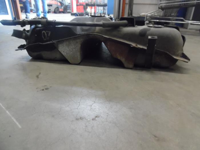

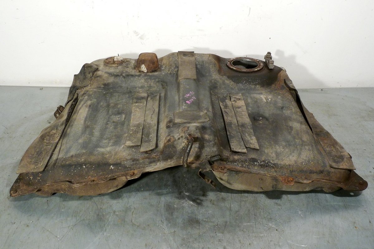

ето го резервоарът: thumbdown.gif

Не съм гледал точно на РАВ-ката, но БМВ имаха проблем с втората помпа - тази в 'далечната част на резервоара'... Когато изгори тя - ползваш само половината...
И джипът и Кашкаят нямат втора помпа, а имат само смукател във втората част, който с маркуче в резервоара отиваше към горивната помпа в първата част. Преполагам така е и при РАВ-ката - трябва да се погледне документацията...
Там проблем би направило повредено маркуче, но не бе типичен проблем (т.е. не съм срещал никой никога да се е оплаквал)...

Нищо странно няма... Ако не са прегледали маркуча между втория датчик и основния/помпата, точно това ще е ефекта... В областта на резервоара, където е втория датчик, се образува мъртъв обем гориво - датчикът отчита коректно, че има гориво, защото такова има в тази зона (реално индикацията сумира или усреднява показанията на двата датчика и показва, че като цяло гориво има - единият датчик е нула, ама другият - над 1/3)... Но помпата няма как да го ползва - около помпата няма гориво и колата си гасне...
Вторият вариант е да имаш проблем със самата помпа.... Като тръгнеш да зареждаш - зареждаш по-малко 'до пълно', защото резервоарът все пак ти е пълен донякъде с мъртвия обем гориво...
Да, на СУВ-овете е терсене да достигнеш резервоара - май нямат достъп от купето... А да провериш маркуча трябва да демонтираш и двата датчика...

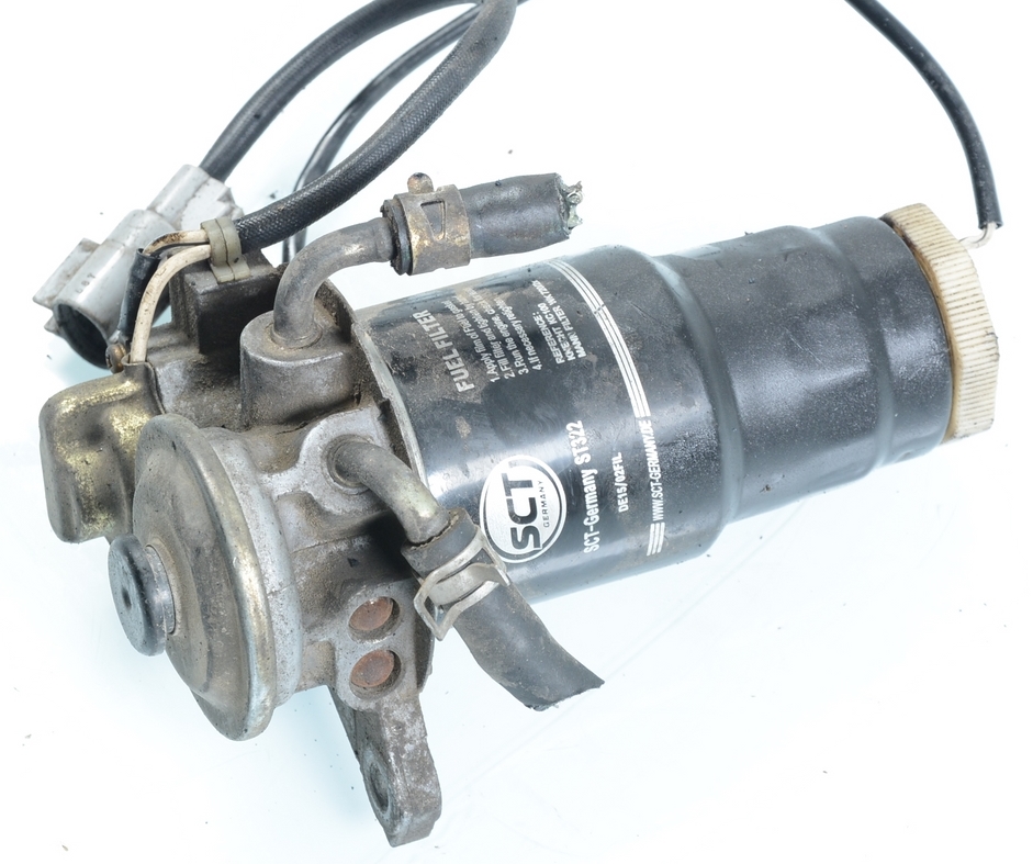

гасненето в движение беше от въздух от ръчната помпа на горивния филтър, направо ги махайте тези помпи не дава грешка ако не са свързани буксите
голямата букса е за нагревателя(горе), малката сензор за вода(отдолу). вода няма в горивата, нагревателя включва при минус 30.
аз си взех на старо за 60лв ,

ГРЕШКА след вакуум тест .. диафрагмата на ръчната помпа е ОК ... не вярвах, но е била здрава ... пробвахме я на дълъг път и пак изгасна този път на 1/4 резервоар

Още не е ясно какъв е проблемът, но горивото от дясната страна влиза в една цедка на сондата от лявата страна и цедката е много фина. вероятно там се запушва , затова направих една дупка в цедката и ще видим дали ще има проблеми
