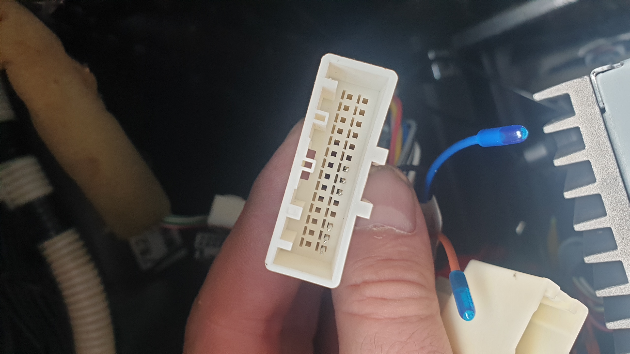

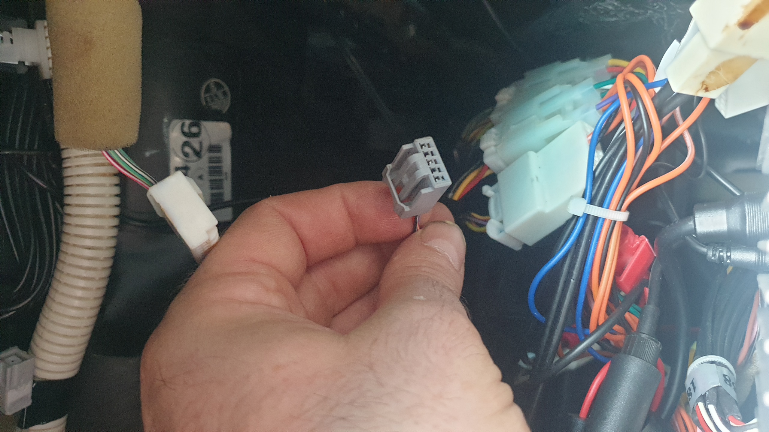

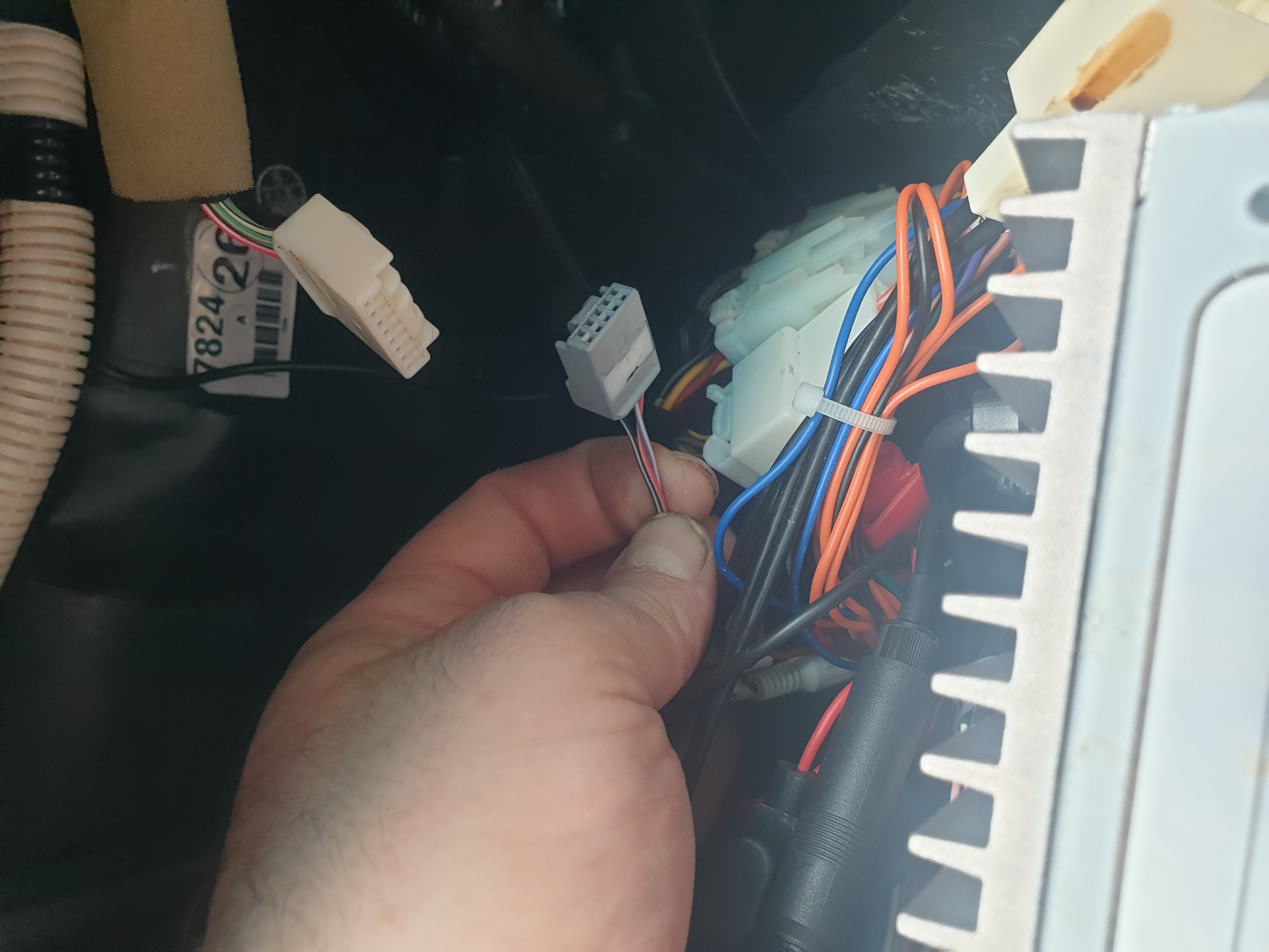

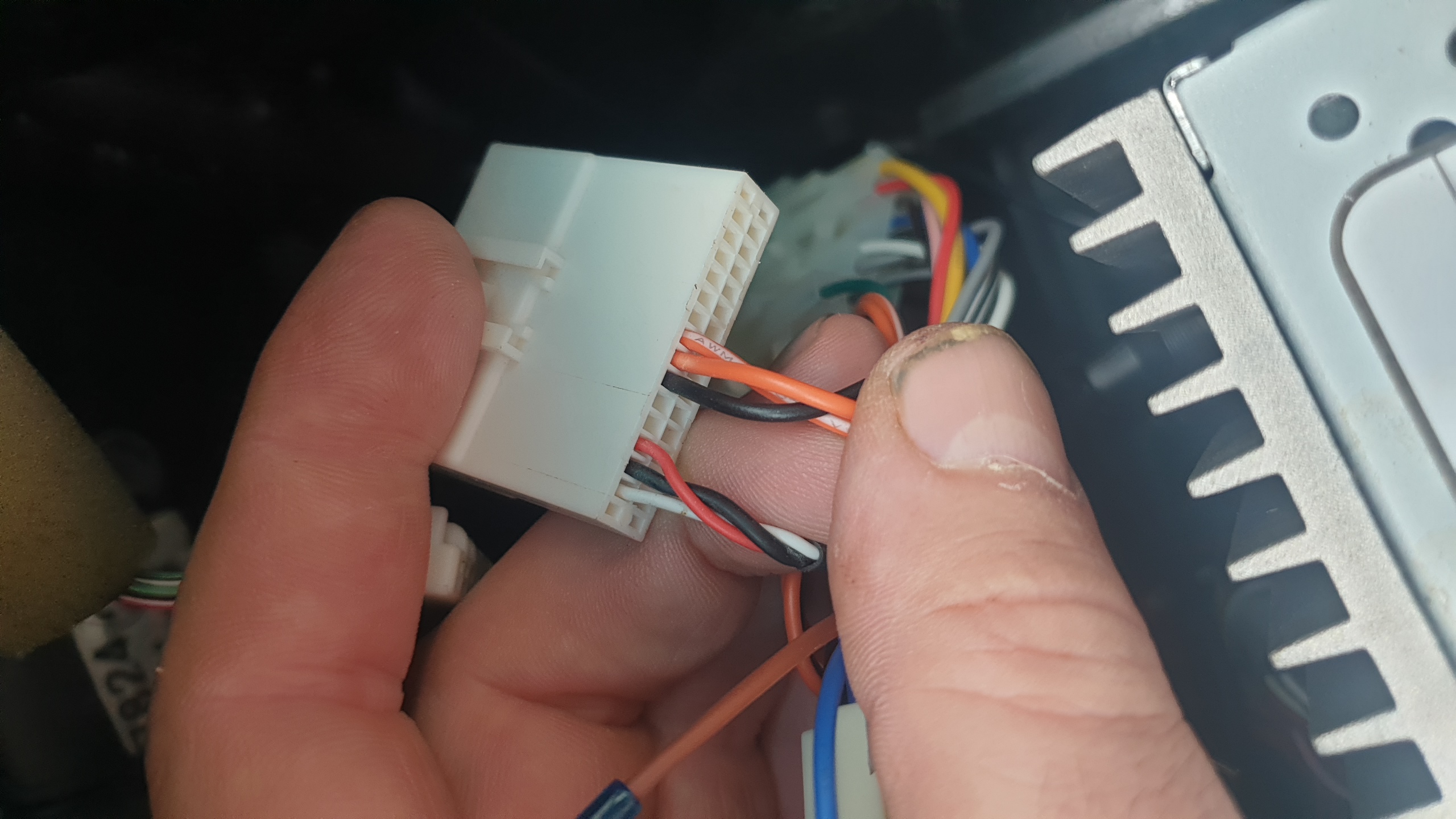

Тази букса, не е включена тя за какво е ( оригиналната от колата)?
Имам само една свободна букса на радиото и тя изглежда така
трябва ли да ги свържа и, ако трябва как?

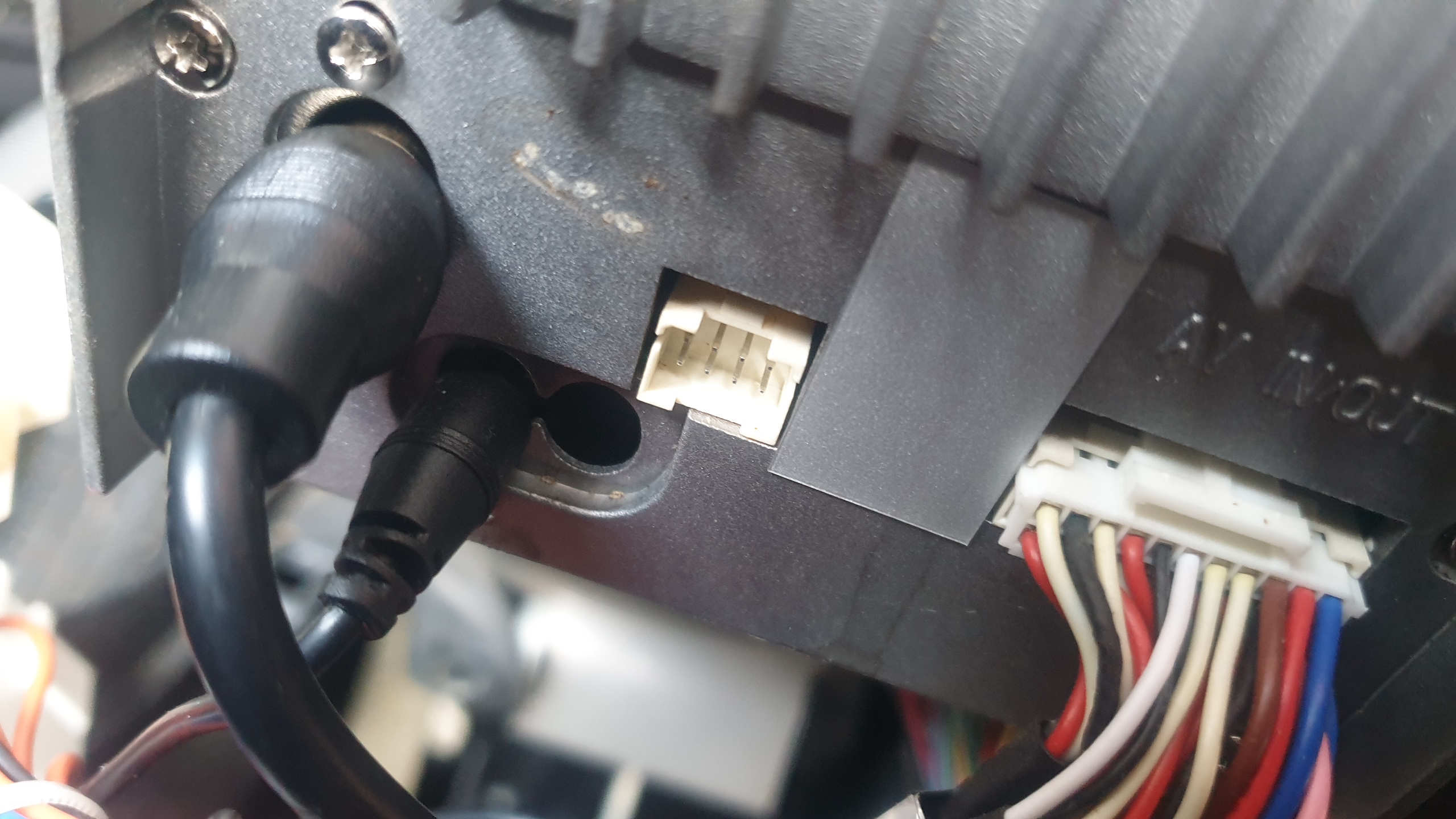

Сега забелязах, че имам и букса на самото радио, тя за какво е

Висящата букса преполагам е за чейнджър или подобно.
Тя няма ефект към антената. Малката квадратна букса на гърба на радиото е за външен DVR (usb).
Виж конектора за антената на радиото.
