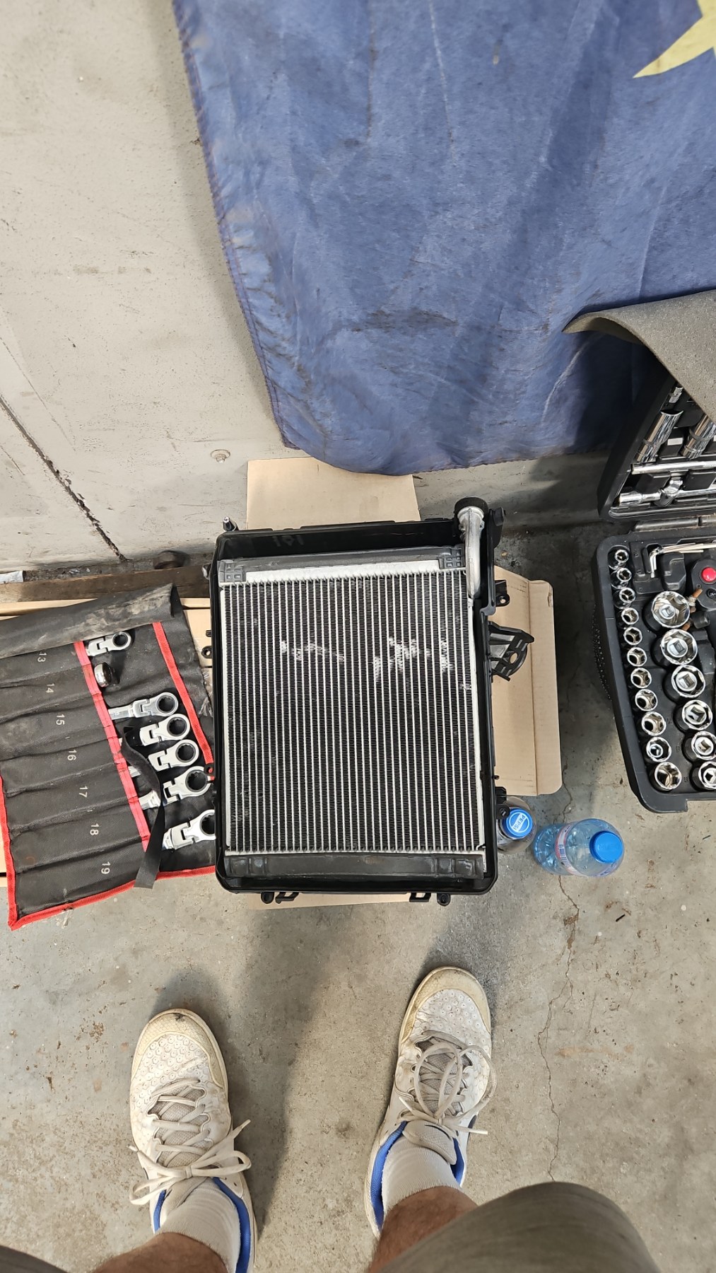

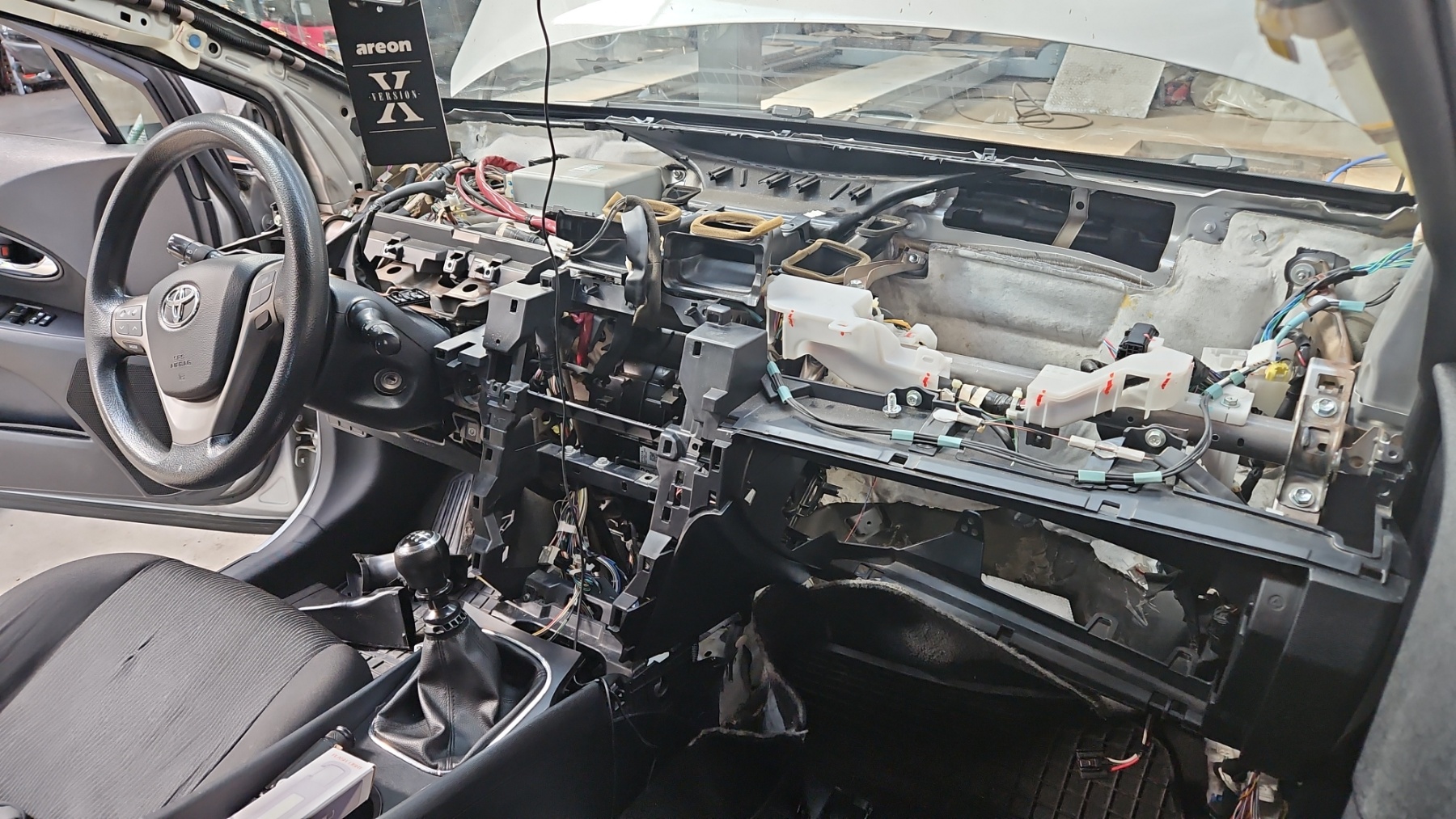

Радиатора изглежда като на първата снимка, колата по време на смяната изглежда като на втората. После няма хлабини и скърцания от таблото, поне след мен.

Допълвам темата за да има отговор за всички следващи:
Авенсис Т27, 2010 година произведен.
Извадихме цялото тяло на парно и климатик, с двата радиатора.
Измихме с препарата за промивка на климатици и всички тръби.
Изпарителя на климатика се беше разложил по долната повърхност. Имаше следи от белия прах и по радиатора на парното, но не и да е окислен. Сменен е изпарителя с моргаджийски надут във кофа с вода, още в моргата.
Тялото на климатика с двата радиатора се вади цялото. Радиатора на парното е много желателно да се измие и провери за следи от окисляване, но не излиза - няма място да мине, и тръбите пречат.
Труда е 2 дълги почивни дни и още 3-4 часа в понеделник.
По време на операцията колата има вид като за моргата или вторични суровини. После нищо не скърца и трака, но зависи от майстора.
Причината за разложението е мазната лепкава течност със плодов мирис, която намерих стечена във горните въздуховди и отвора за обдухване на предното стъкло.
Приятно разглобяване на половината купе...
