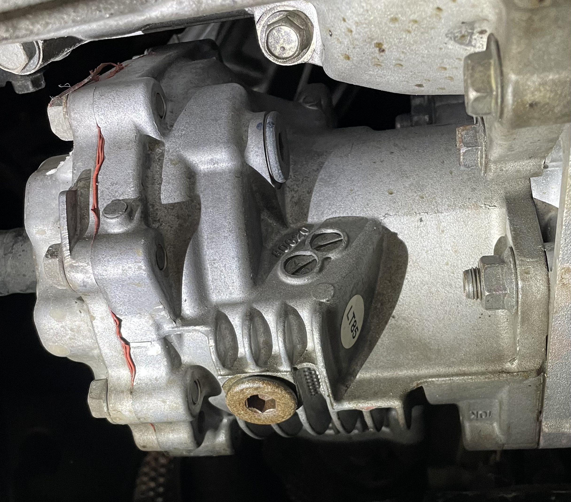

Днес реших да проверя маслото на предния диф на равката ,обаче нещо не го домислих и го разпилях.Докато разбера от къде се налива ,до къде се налива и колко се налива то не остана.Въпроса ми е какво масло да налея и колко?Прилагам и снимка на въпросния диф
Моля за мнение и упътване
Масло на преден диференциал

Хубава работа си свършил tooth.gif Toyota Genuine Fluid 08885-02506 Differential Gear Oil LT това ти е маслото .Този диференциал си личи ,че е свалян от колата .

Ивайло Димов написа: ↑05 Апр 2022 09:47 Този диференциал си личи ,че е свалян от колата
Как се стигна до този извод?

По болтовете и гайките има следи очевадни ,а този червен херметик така неравномерно положен ,адва ли педантичните механици в завода производител са го сложили така :) Ма може и да бъркам
Публикувано на: 05 Апр 2022 10:46
от max-2
Така са, не е отварян. Гайките не са пипани според мен.

Сменена е скоростната кутия докато е била гаранционна в Швейцария,това което направих е :
-развих долната пробка и източих малото
-развих пржбката от дясно и се помъчих да го налея с шприц обратно но не поемаше и стана мазало
-открих от другата страна трета пробка и пробвах от там ,сложих известно количесво но не съм сигурен колко
Въпроса ми и колко да налея и как да го контролирам

Всъщност са така от завода. Препоръчвам запознаване с марката преди разсъждения.

Човека потвърди ,че кутията е сменяна ,и така неравномерно разнесен силикон сефте виждам :) ,заводски при това :) .Ама щом казвате ,така да бъде .
