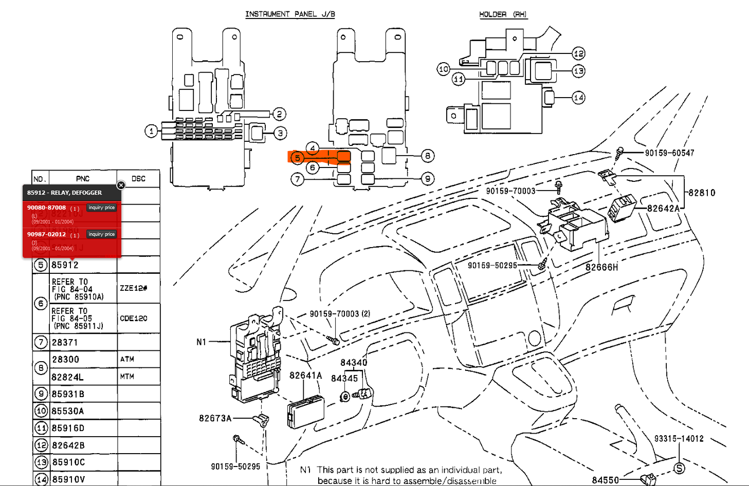

Здравейте, някой може ли да помогне със схема за размразяването на стъклото на багажника и огледалата за Toyota Corolla Verso 2002 година, 1.6. Въобще не ходи ток до реотаните, бушоните са в ред. намерихме документации в които пише, че има реле на гърба на бушонното табло, в гредата на задната врата и на вратата на багажника, но за съжаление при мен не са там. Стигнахме до това което пише Relay Integration и удрям на камък.

Контактните крачета на предпазителя чисти и лъскави ли са?
Авенсиса като го купих от моргата, беше с тотално неработещ климатик - бутона не светваше. Изчистих с контактен спрей и четка с метални косми предпазителя и тръгна.
Проверете релето от картинката в оранжево. Другият вариант е да са прекъснати кабели някъде - трябва да се ровят, според сервизното ръководство и ел.схемата.
* Това е интеграционното реле, което сте снимали, но изглежда че или ще лежите на стелката на шофьора по гръб, или ще го демонтирате, за да стигнете до релетата на гърба.

Контактните крачета са лъскави да, за всеки случай ги почистих, но няма резултат. А втората снимка е на релето (и трите са еднакви).
