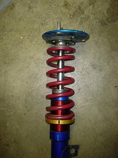

tova e coil-over, sistema s koyata se regulira visochinata na pruzinata
