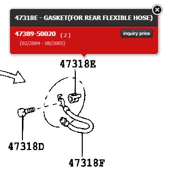

И аз ще сменям същите маркучи понеже са поцепени. Взех тези. Не съм ги пробвал още, но по VIN и каталожен номер пасват. Имам друг казус аз: сменяте ли металните дихтунги при смяна на маркучите или старите даянат още една употреба? Оригинални само отвън. Някой намерил ли е аналог на нашия пазар, може би дори от друг автомобил?
