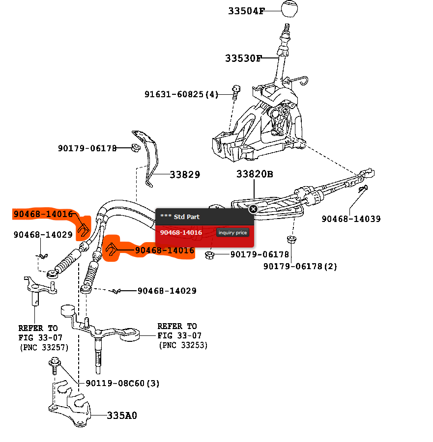

Миналата зима висях 6 часа в преспите заради ш*баните скоби, които закопчават жилата на скоростния лост към палците на скоростната кутия. Влизаше само първа на магия, и задната след доста молби.
Едната от годините и корозия предполагам беше изпаднала някъде из преспите в квартала, другата почти беше излезнала. В "довереният сервиз" на братовчеда преработиха една шайба по спомен, докато пристигнат двата нови боклука.
Общо струват 10 лева, с 2 месеца доставка. :chain:
При мен се виждат през коша на двигателя.
Другите варианти са скоростна кутия и нещата около нея, но там предполагам че ще има и други симптоми, от доста време.
Картинка (провери си номерата по каталог за твоят VIN!):

Провери закрепването на жилата както пише по горе, но не съм оптимист. "Нещо я спира" говори за проблем в кутията, и по точно, включване на две скорости едновременно.
