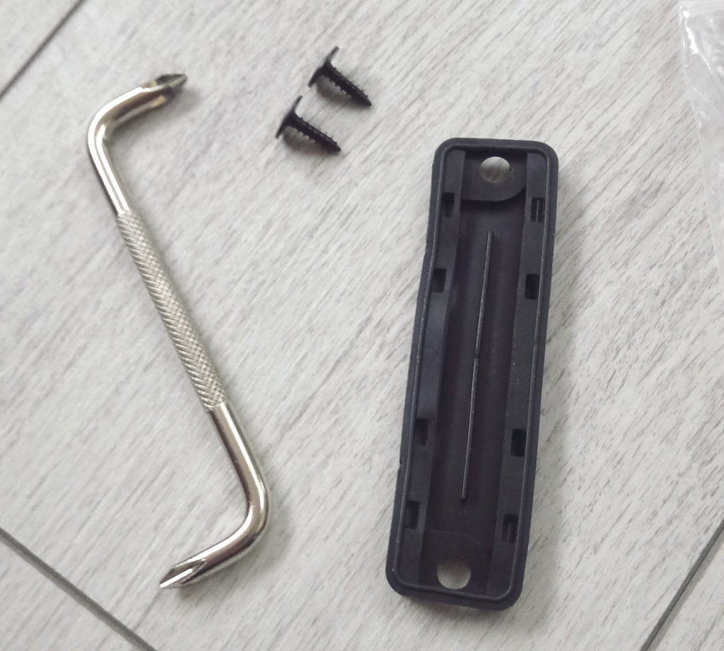

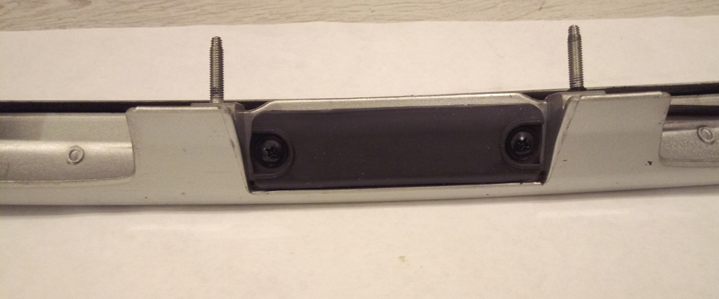

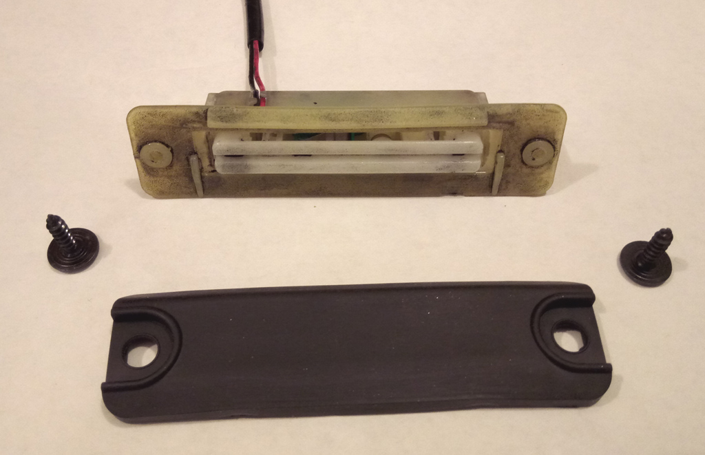

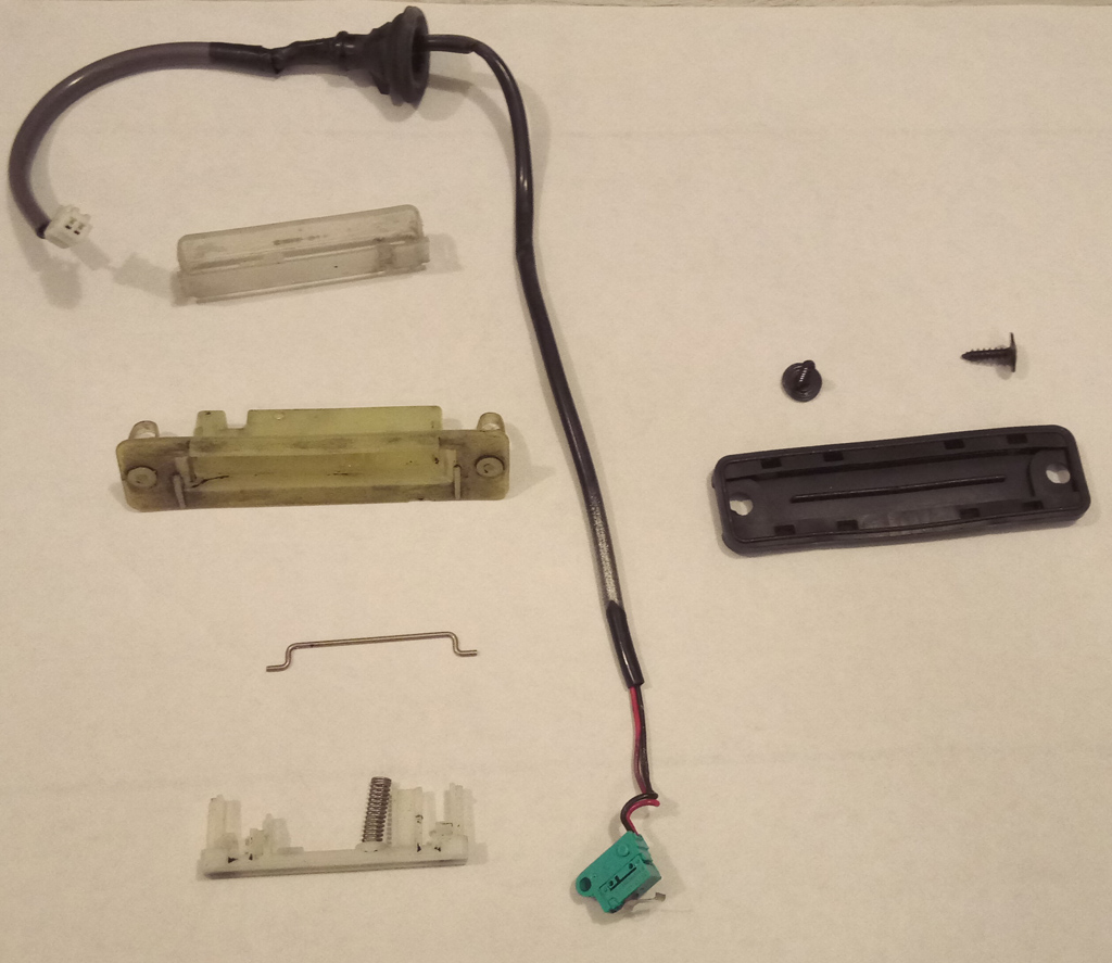

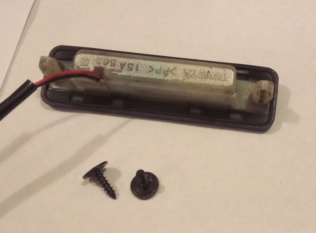

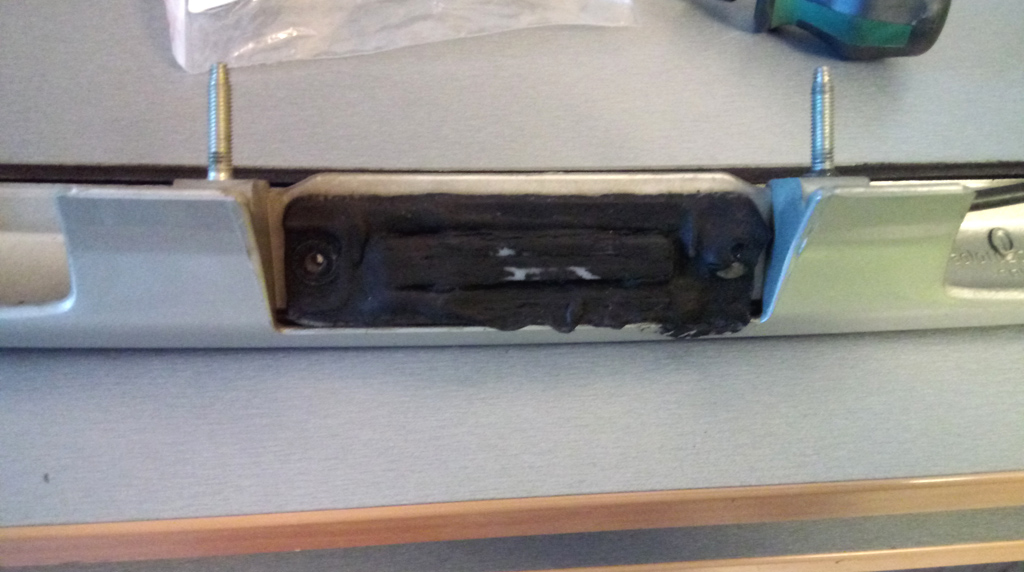

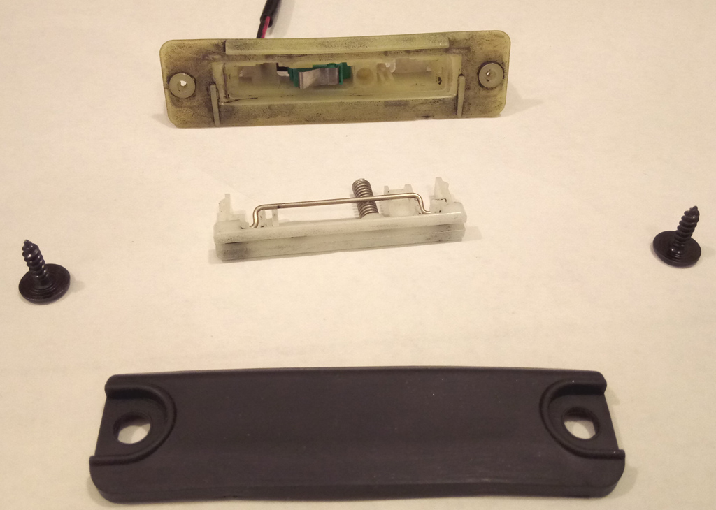

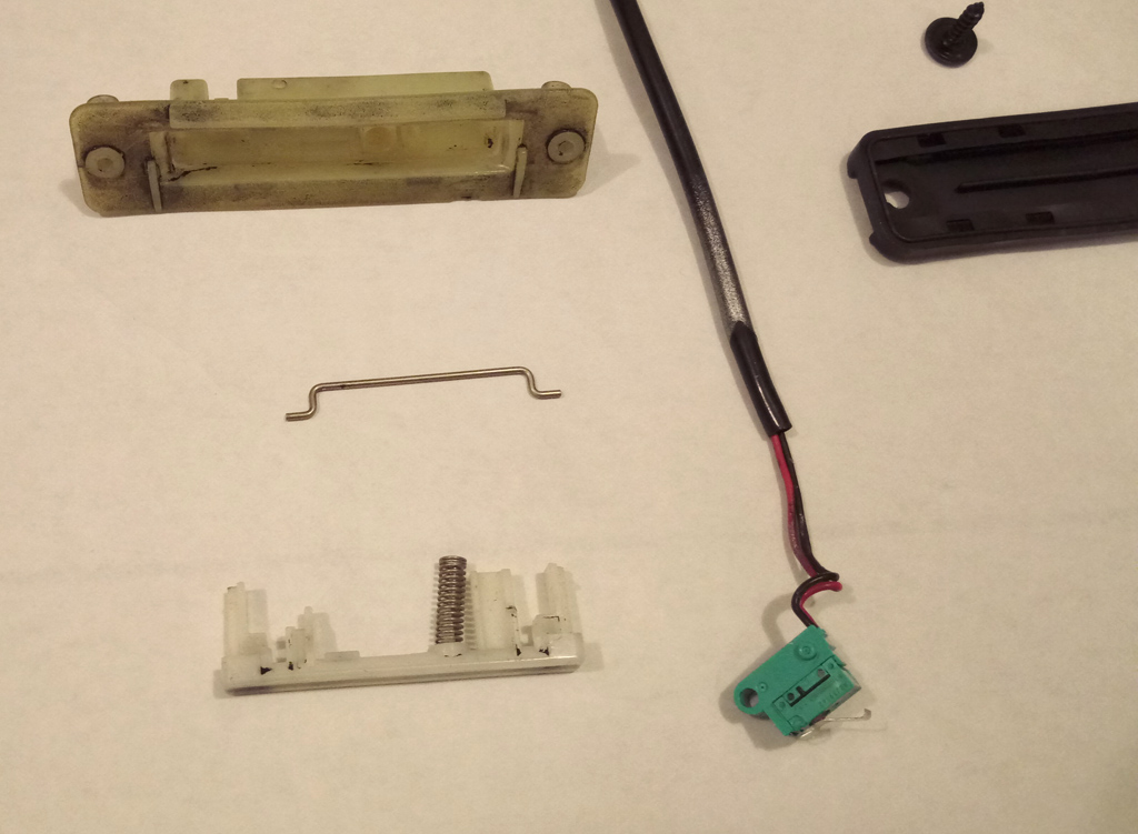

Колата е Corolla Verso, но мисля че бутона е същият и при други модели на Тойота. Гуменото уплътнение на бутона за отваряне на багажника се беше разтопило и изглеждаше като някаква смола. Поръчах си от Aliexpress на добра цена. Свалих кората на багажника и след това дръжката на която е закрепен бутона. Разглобих го доколкото може и всички части почистих със спирт. Страшно лепи и само спирта почисти това в което се бе превърнало старото уплътнение. Сглобих в обратен ред всичко и бутона е като нов.

Още малко снимки до крайният резултат.

нека да уточним със снимка - кое е "разтопено".
Продава се гумата за багажника например...

Мнение от pivaylov » 29 Ное 2024 17:51
Като в тази тема е проблема на пръв поглед. Гумата стои лепкава и мека и не може да се отвори багажника.

Уплътнение на бутона за отваряне на багажник Corolla Verso
Мнение от Akima » 29 Ное 2024 17:55
Ето, че търсачката работи и сте се спасили сам.
ОЕМ бутонът няма да Ви хареса като цена.
Горепосоченото гумено уплътнение може да купите за стотинки от всеки жълт сайт и да смените сам.

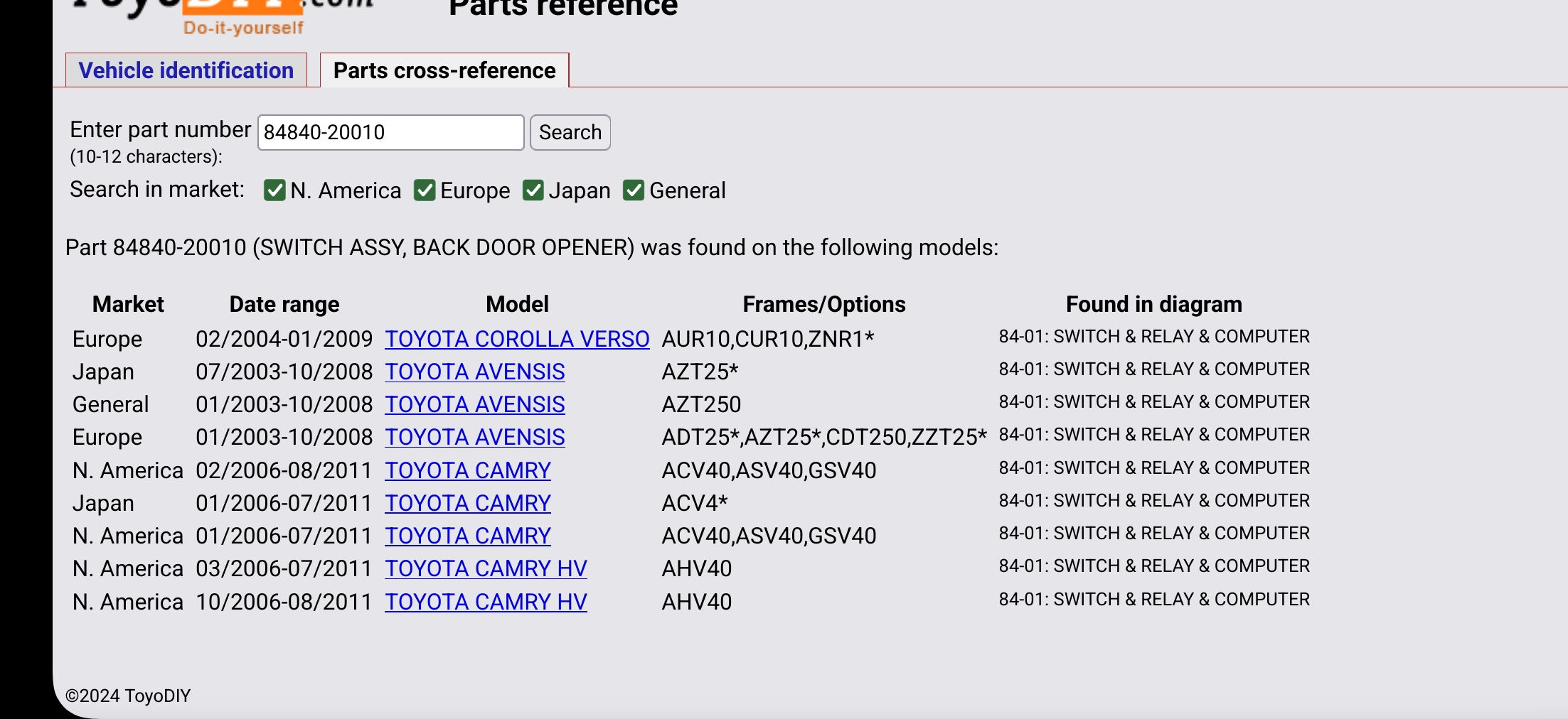

SWITCH ASSY, BACK DOOR OPENER , 84840-20010

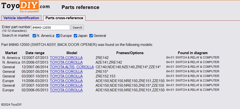

Мнение от mapamop » 30 Ное 2024 09:32
pivaylov написа: ↑30 Ное 2024 08:34 с моя вин ли е частта
Не. За Avensis T25 / Corolla-Verso ~2007.
Номера за твоят VIN e 84840-12050 и е съвместим САМО със Корола седан/комби (не и със хечбек като гледам, че липсва Corolla HB в списъка):
84840-12050:
