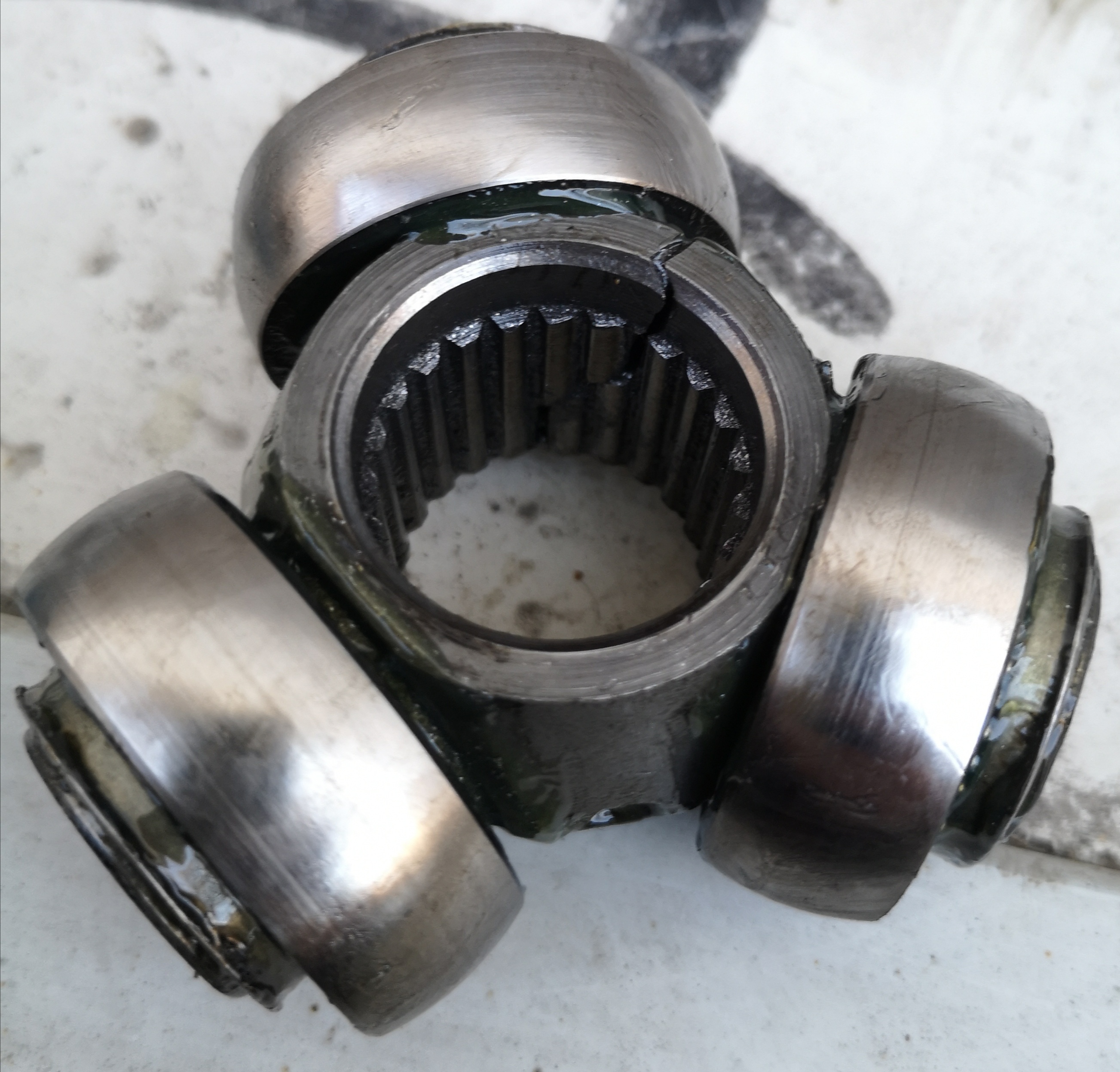

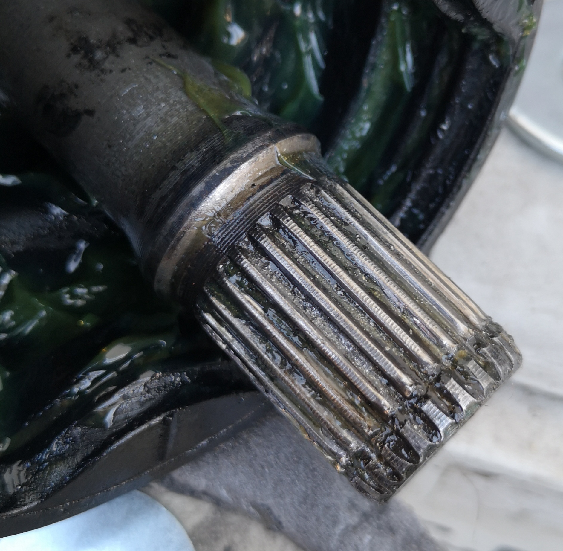

Днес стана ясно какво е счупено. Трипода е сцепен. Ще трябва друга или нова полуоска.

Интересно :) Вероятно лош късмет. Каретата от тези години на тези коли са доста истински. Да се случи това е просто лош късмет. Подобен трипод обикновено издържа над 400 нютона на колелата. Вероятно просто отливката не се е получила като хората и се е крепило на повърхностната циментация през всички тези години. Следих темата с интерес понеже ми беше много любопитно какъв точно е проблема. Радвам се че споделихте снимков материал.

Наистина лош късмет. Запази си иглените лагери и 3-те ролки, че човек никога на знае... :thumbsup: Шлиците изглеждат добре и ако случайно полуоската не е изкривена от удар, може да потърсиш само здрав трипод. При тези дупки у нас, не е изключено и един такъв камшичест удар да е спукал трипода. А в какво състояние е главината на трипода (пукнатина)? Ако има по-сериозно износване на трите повърхности, може да се чуе леко почукване при по-рязко потегляне или отнемане и след това подаване на газ. Но тя е доста дълбока и позволява свободен хоризонтален ход на трипода заедно с полуоската в зависимост от натоварването и може би някои други условия. Този ход вероятно не е много голям, може би 1-2 мм, но няма как да надникнем вътре... :D
