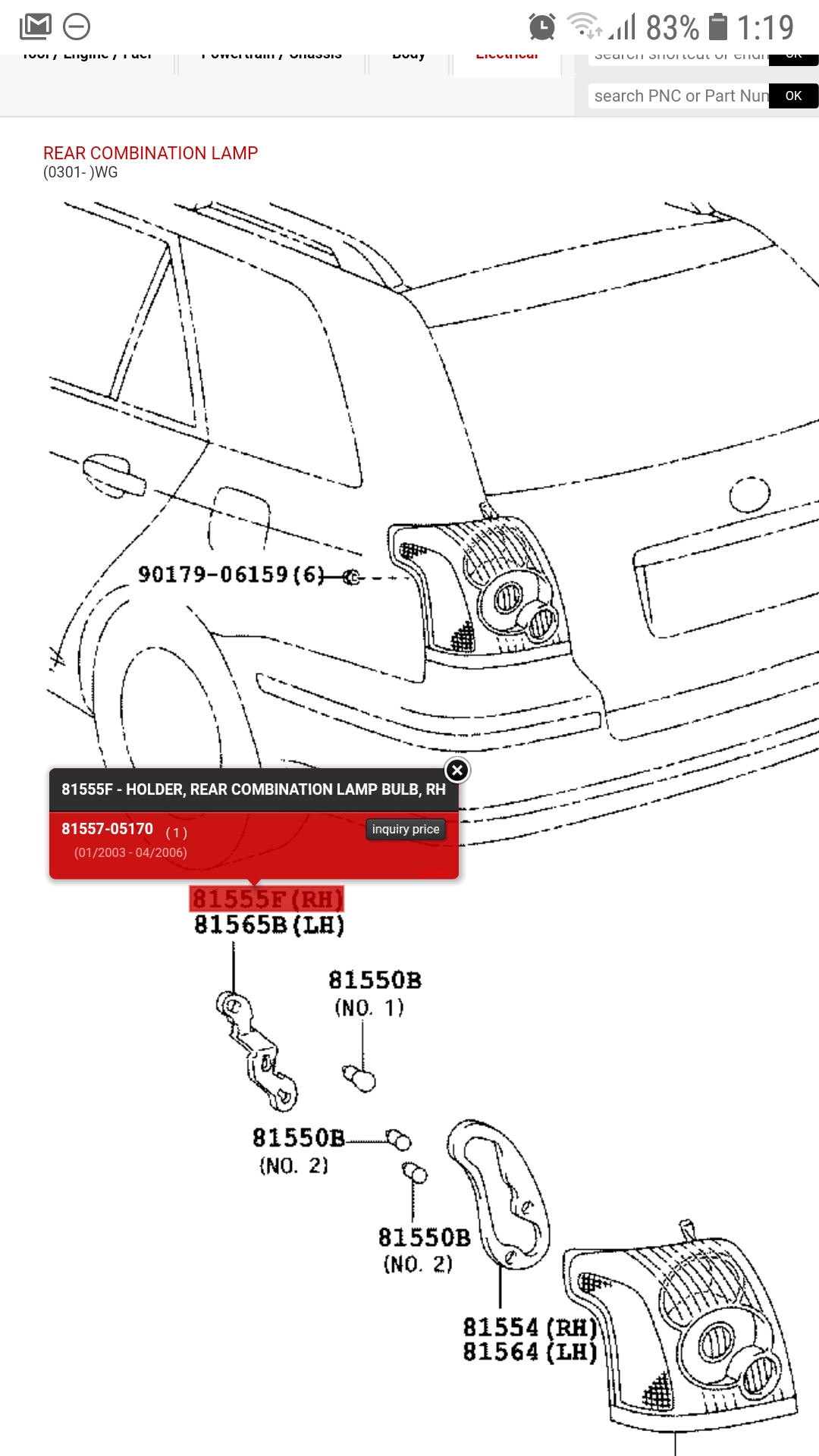

Публикувано на: 29 Авг 2020 01:27
от mapamop
Ето ти картинка с номера на въпросния държач за крушките. Номерът е релевантен за моята рама, на Авенсис комби 2005-а. За твоята си провери номера в japan-parts.eu по VIN. Номерът ще се различава след тирето.
Раздел "Electrical" -> Rear combination lamp.
При мен крепежа е на 4 езичета и единия жлеб е частично счупен на тялото на стопа, но се закопчава.
