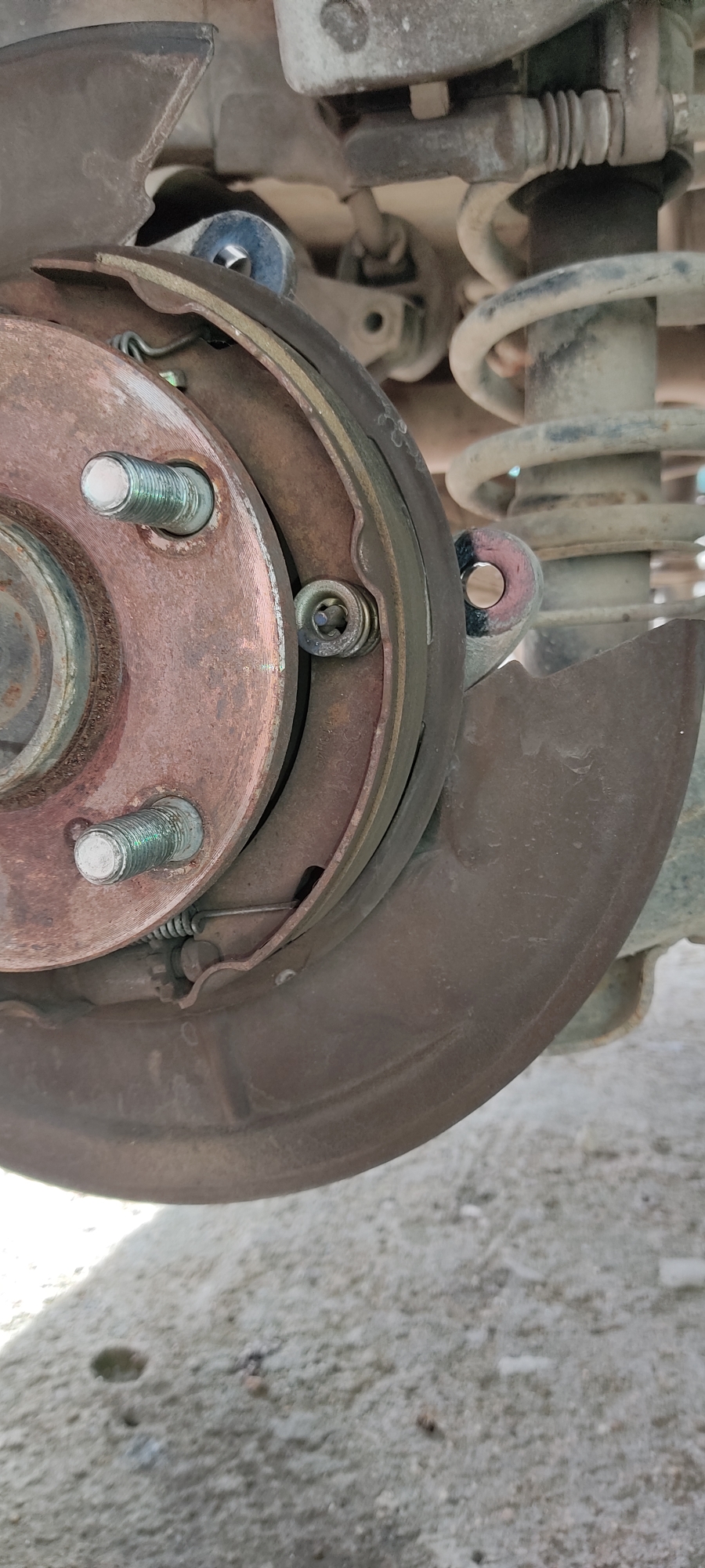

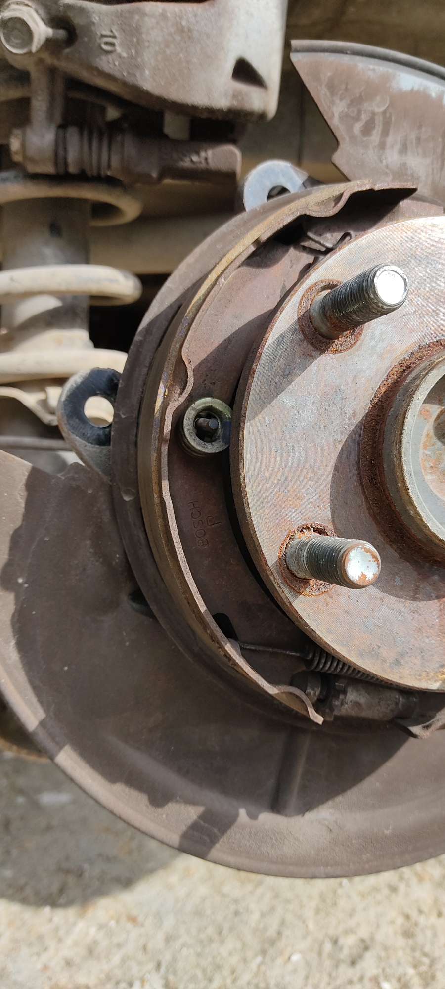

Накладките гледащи към предницата на колата са свършили в долната част:
Тези, които са в задната част са почти цели. След реглаж с тресчотките, вече коват на 10-ти зъб. С малко повече мерак ще ги вкарам и в нормата (6-9 зъба). Челюстите ще ги сменя, чудя се обаче дали този луфт ще изчезне със смяната.
Някой набюдавал ли е подобен феномен? Според мен самите челюсти се движат в спирачния апарат и това поражда луфта. Не мисля, че е нормално, но все пак кажете и вие, хората с повече опит и наблюдения върху тойотите.

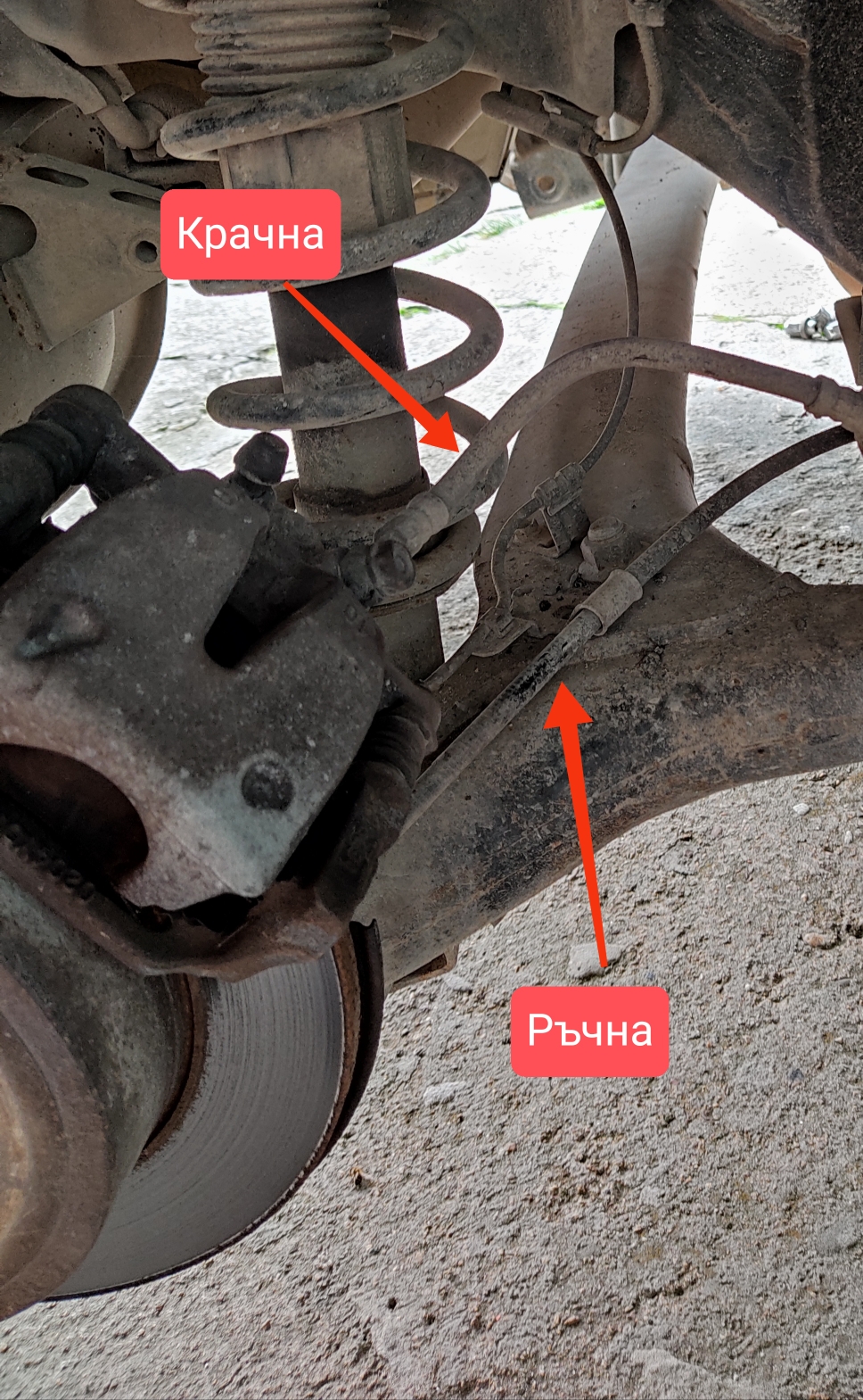

Тези накладки подозирам, че са фабричните - Бош са, дисковете също. Между другото на Версото системата отзад е следната - крачна с диск, а под диска се крият челюсти за ръчната (диска служи и като барабан).
Иначе главините са стегнати, няма луфтове.
