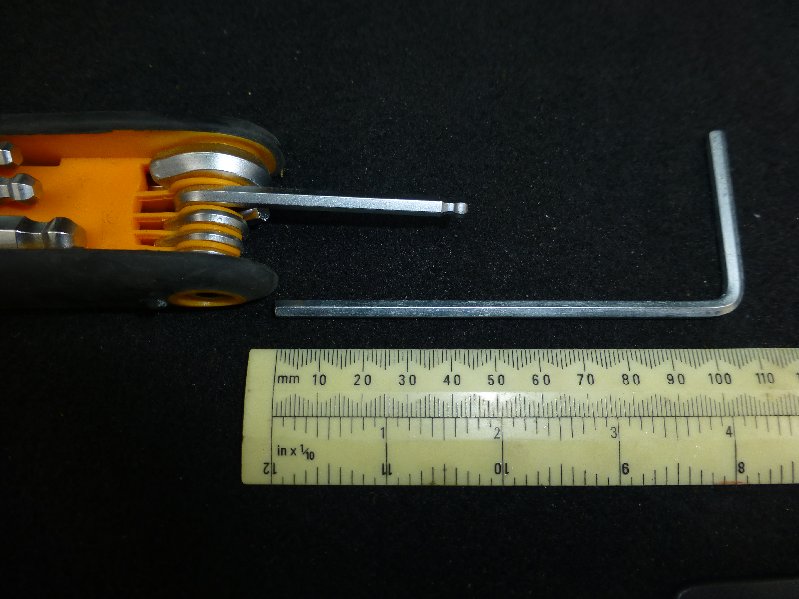

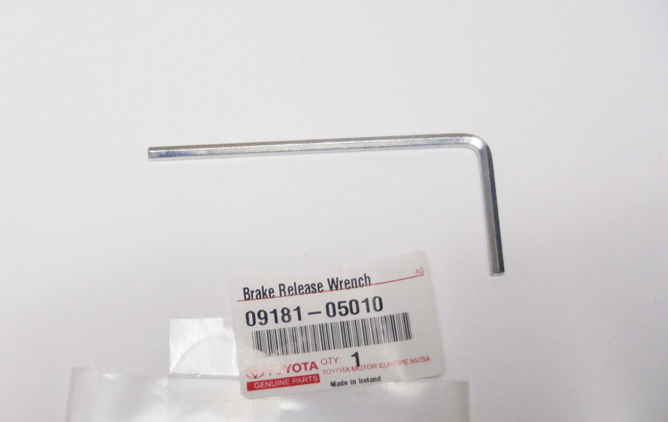

от Akima
OEM номер по Toyota:
09181-05010
Представлява най-обикновен имбусен ключ с размер 4мм - дължина не по-малка от 105-110мм:
Пожелавам на всички да не ви се налага да ползвате.

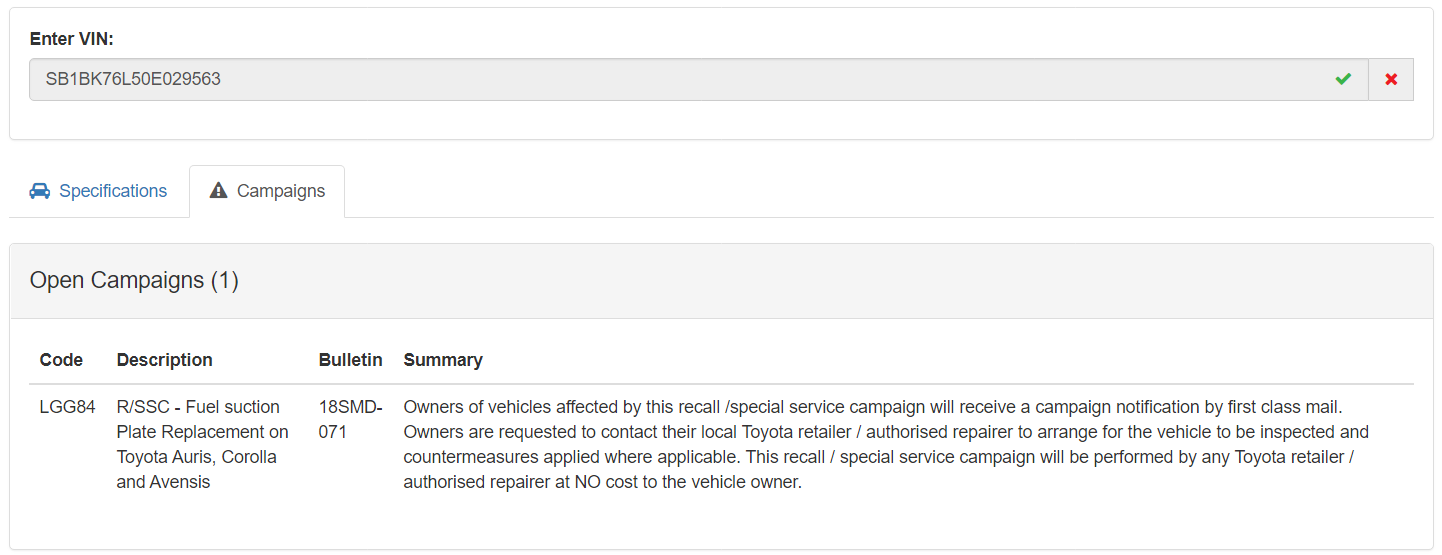

nigio написа: ↑29 Фев 2020 20:35
Скрито съдържание
И да посетите дилър за БЕЗПЛАТНА сервизна кампания за вашия автомобил:
SB1BK76L50E029563 - Recalls.png (61.37 KiB) Преглеждано 13408 пъти

Akima написа: ↑29 Фев 2020 23:06 И да посетите дилър за БЕЗПЛАТНА сервизна кампания за вашия автомобил:
И да не сте с много пълен резервоар.
