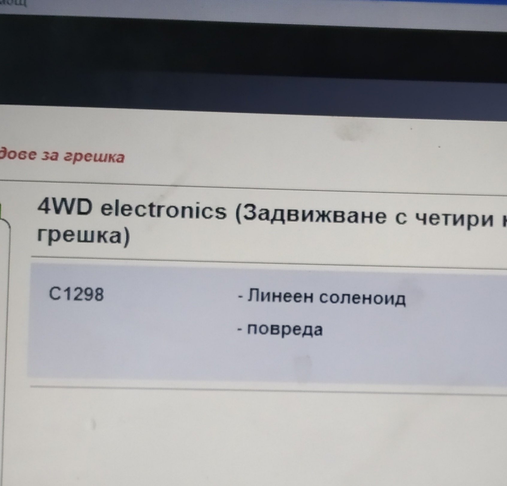

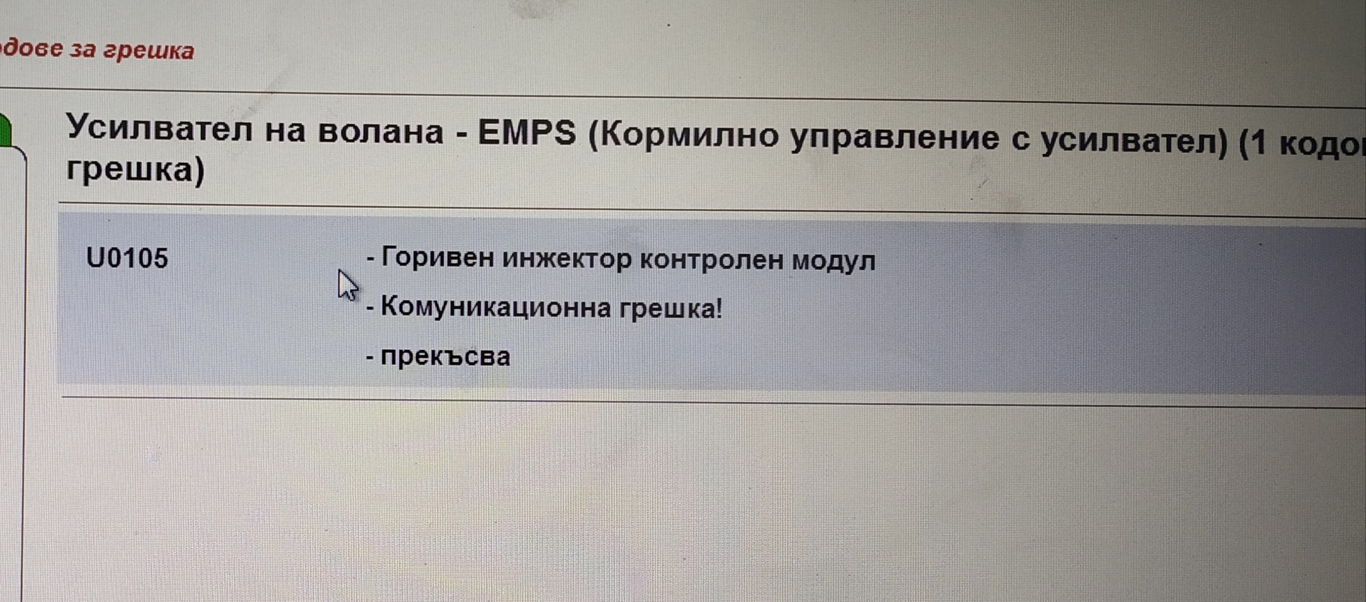

Публикувано на: 27 Ное 2019 15:11
от Ludnev
Нищо не показа няма записани грешки. sad.gif Има но няма нищо общо с това.
Тойота Рав4 2.2 д4д 136 2006г гасне
Публикувано на: 27 Ное 2019 15:33
от Ludnev
