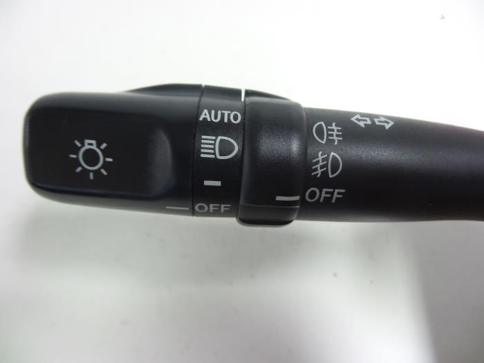

На времето този номер го правихме на Мазда6 - колата в по-бедните комплектации идваше си с окабеляването, но с 'куц' ключ и без фаровете... Там имаше нужда само от нов 'пълен' ключ и самите фарове (там бяха нужни само рефлекторите, защото фаровете за мъгла бяха интегрирани в самият основен фар)..
Ключът за фарове за мъгла има още едно положение - т.е. положенията са OFF/Фарове за мъгла/Заден габарит за мъгла (като в положение заден габарит за мъгла ключът не задържа)...
В противен случай ключът има положение само OFF/ Заден габарит за мъгла (като в положение заден габарит за мъгла ключът не задържа)
Ето как изглежда ключ, който има управление на предни фарове за мъгла:
Доп. монтаж фарове за мъгла на Авенсис
Публикувано на: 25 Сеп 2019 20:44
от bai-dragan
slowtraveler написа: ↑25 Сеп 2019 16:14 На времето този номер го правихме на Мазда6 - идваше си с окабеляването, но с 'куц' ключ и без фаровете...
Точно такова е лостчето като на снимката. Задната лампа за мъгла работи, а напред към габаритите не включва (логично, тъй като ги няма). При това положение къде според вас биха могли да монтират допълнителните фарове на липсващите места :)
