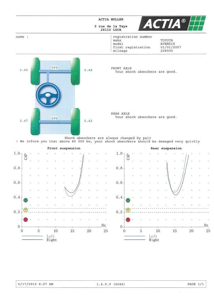

от Kiki
dreamerxs написа: ↑16 Юни 2019 13:04 Възможно ли е амортисьора да не функционира правилно и предницата да подскача само на пружина
Провери ги на тресачка.

от dreamerxs
Днес сутринта минах на тест, ето и резултата.
Ще съм благодарен ако ме насичите към сервиз който да реши проблема.
