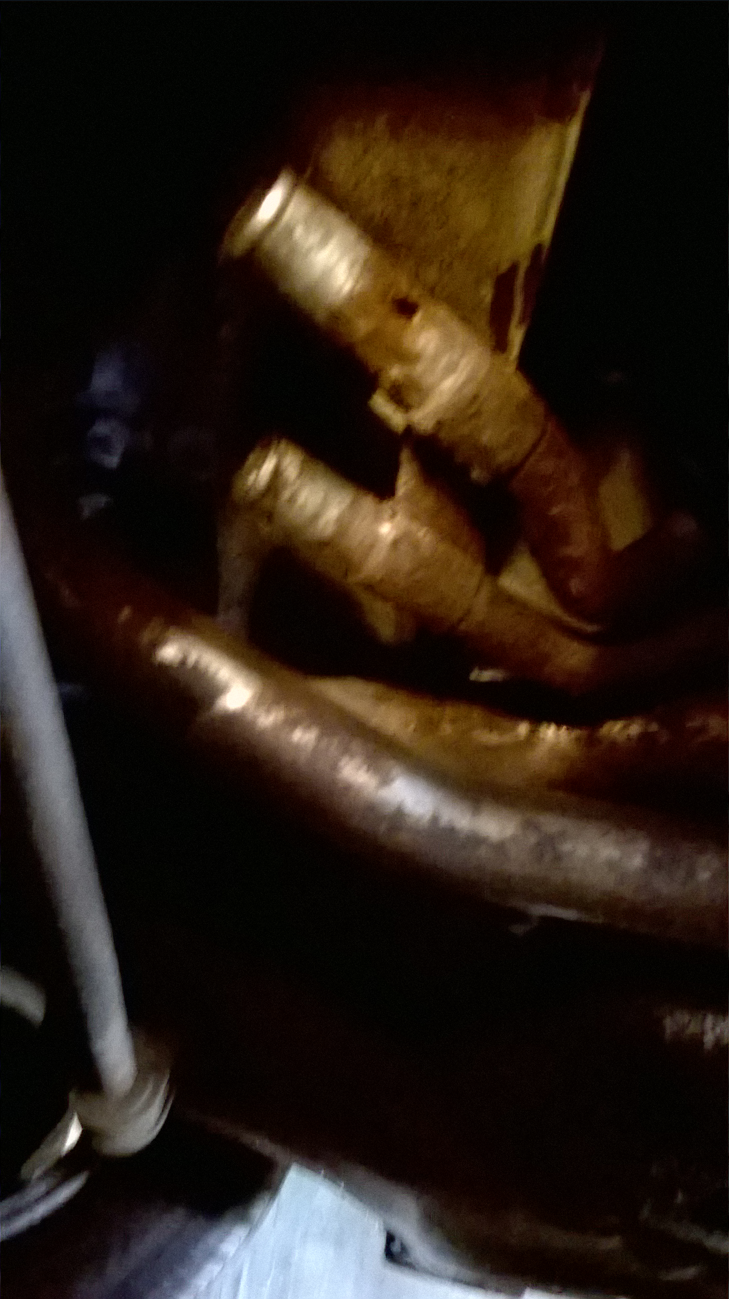

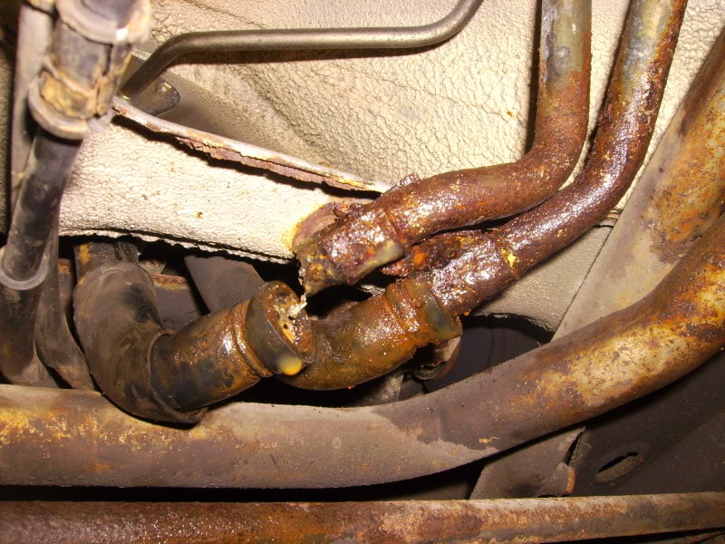

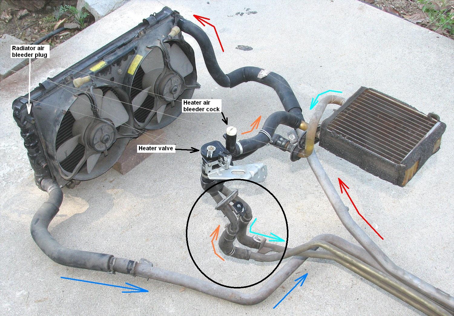

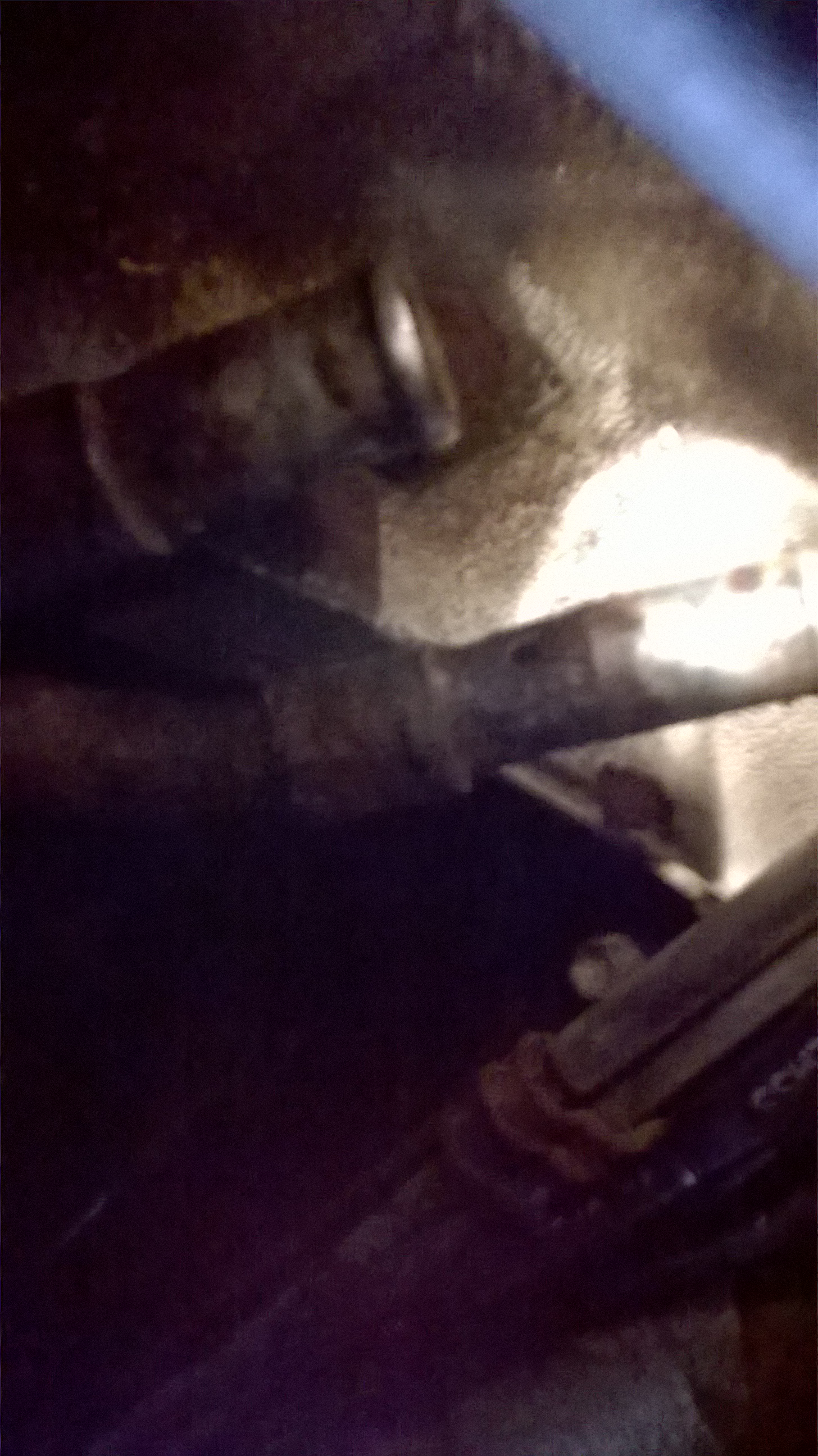

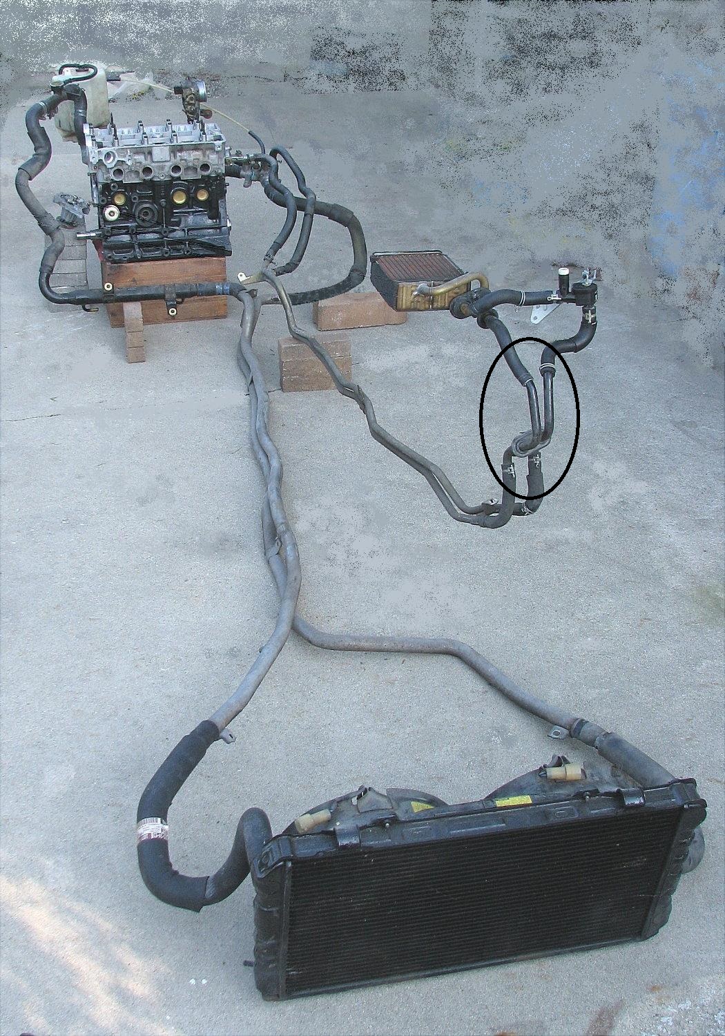

Някой някога успял ли е да извади тези 2 тръбички от парното на MR2 AW11? Аз не успях, защото мястото е толкова тясно, че не беше възможно, освен ако бях свалил кормилната рейка... Долната връзка беше ръждясала и пробита на 2 места, изрязах я и свързах горните тръбички с нови маркучи. Гъделът ми беше да зачистя добре и горните, да ги боядисам и т.н., но не стана. Успях само да зачистя долния им край с шкурка. Слава богу, не са още пробити, като другите, но някой ден може и това да стане. Първите 2 снимки са моите (нямах осветление, съжалявам за качеството), а другите на колегите в Англия...

Благодаря, Акима. Познавам сайта на MR2-BEN, но аз за момента нямам проблем. Искам да разбера само как се вадят двете малки свързващи тръбички, без да разглобявам половината кола за бъдеща профилактика. Даже писах и в един английски форум и чакам някой да отговори. Последната снимка е от този форум, но при мен не беше толкова зле... :D
