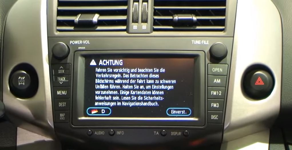

При всяко запалване на колата на екрана на мултимедията имам съобщение/напомняне на правилата за безопасност и трябва да натисна бутон, че приемам да ги спазвам, за да се покаже навигацията/аудиото.
Дали има вариант да се изключи това съобщение? Гледах в ръководството на колата, но няма нищо описано за мултимедията. Може би е отделен документ само за нея, който аз нямам :).
Ето примерна снимка от нета на модела на мултимедията и съобщението (на немски):
Изключване на съобщение на мултимедията Рав4 ХА30

Здравей колега, мисля че не можеш да го изключиш. На преносимите Гарминчета не зарежда картата, докато не се съгласиш, че е опасно да си отвличаш вниманието от пътя като ровиш по дисплея му.

Извинявам се за забавянето. Значи: Потвърждаваш с о.к. После натискаш аудио. После натискаш инфо и на отворения прозорец натискаш най-ляво долу иконата дисплей нещо си. Там има избор да показва навигацията винаги след стартиране. Даваш му офф. Другата опция на този прозорец е да избереш цвета на дисплея зелен или оранжев. Напиши дали си го оправил. Успех.

jblaze написа: ↑07 Юни 2019 16:29 При всяко запалване на колата на екрана на мултимедията имам съобщение/напомняне на правилата за безопасност и трябва да натисна бутон, че приемам да ги спазвам, за да се покаже навигацията/аудиото.
