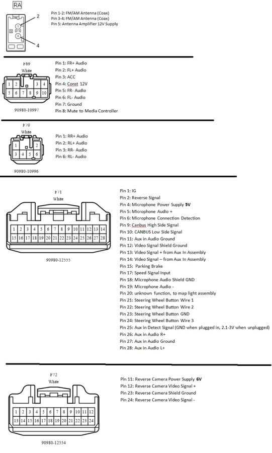

По моя си въпрос намерих това, ако някой все пак го интересува
image_723 (1).jpg (56.91 KiB) Преглеждано 5418 пъти
при желание се чете, въпреки лошото качество.
Та - де го чукаш, де се пука ...
на този слот се връзвала камера. А някой има ли инфо на другите пинове какво излиза...

Колеги, вчера се сдобих с микрофон, резултата е плачевен, пробвах какво ли не, включителни и да включа микрофона на подходящите пинове, според горната схема и проблем, редиото продължава да не детектва микрофона.

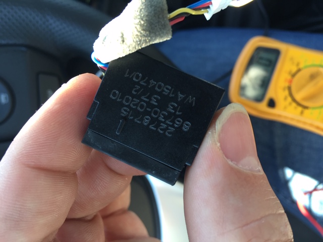

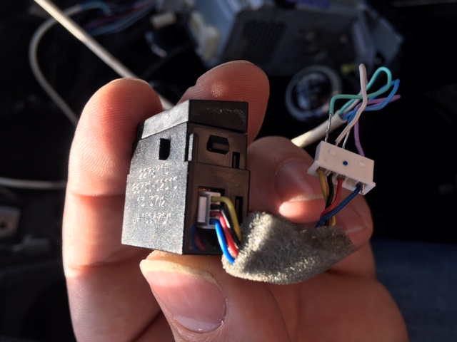

Накратко - Плафона с микрофона от Auris и Corola 2014 -2016 са еднакви.
Микрофона прилича на това:
а свързването към 28 пиновата букса е както следва :
син ==> 4
червен ==> 19
черен ==> 5
жълт ==>6

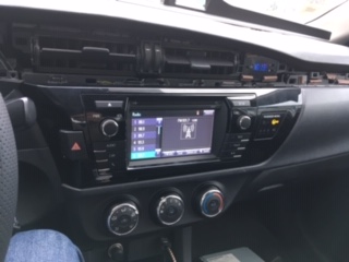

Микрофона е от Аурис 2018 и се монтира на Корола 2014, оборудвана с мултиплеър от Корола 2016 (заупен от САЩите прес ибей) и бутони на волан от Корола пак 2016, закупен от автоморга в България :)
