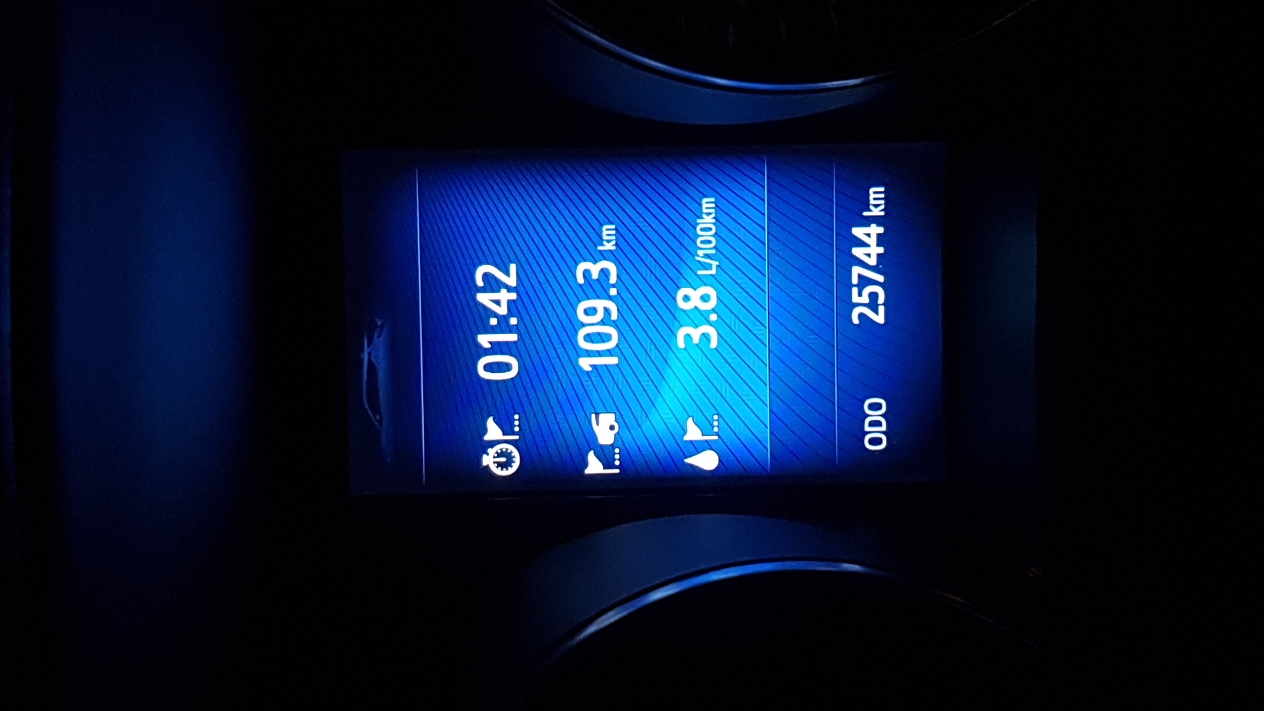

от biro
Разход като по каталог В.Търново-Русе
