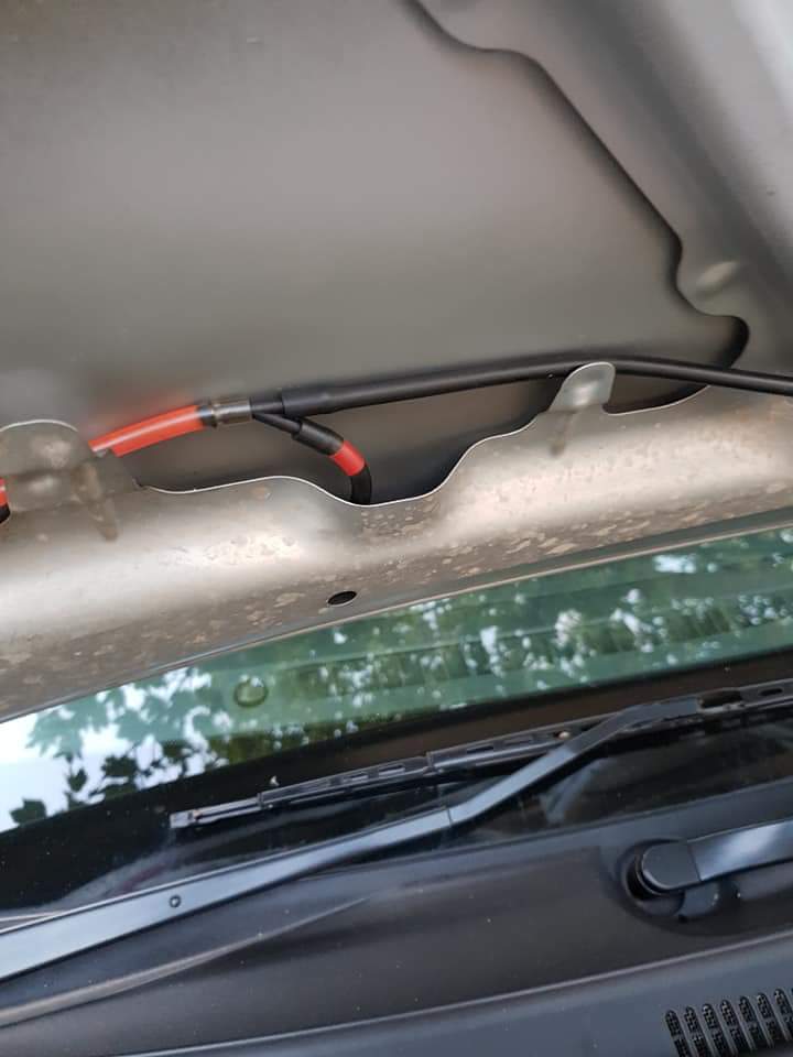

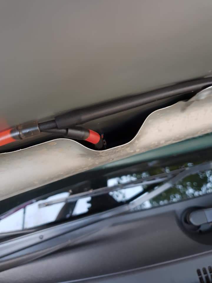

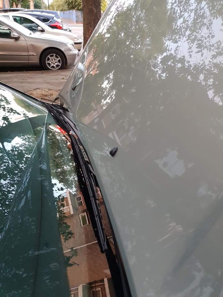

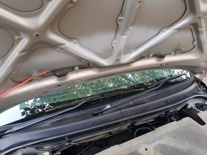

Пробвах да махна пръскалките и единственият резултат беше,че си надрасках капака около пръскалките с клещите !!!
Видях,че имат щипки,но как да ги стисна ...всичко е капсоловано и имам само един процеп на който стискам на сляпо с клещите!
Колата е от подписа!
Благодаря!
Идея как да махна пръскалките(цицките)
Публикувано на: 25 Юли 2018 23:29
от dokkito
С дърпане не сава. С дълга отвертка трябва да бръкнеш през процепа и да освободиш един по един двата чопа. Намери си друг човек , който да дърпа цицката през това време.
Публикувано на: 26 Юли 2018 08:01
от Kepenerov
dokkito написа: 25 Юли 2018 23:29 С дърпане не сава. С дълга отвертка трябва да бръкнеш през процепа и да освободиш един по един двата чопа. Намери си друг човек , който да дърпа цицката през това време.
Не ми се получава! Трябва ли да я завъртя !?
Публикувано на: 26 Юли 2018 08:15
от dokkito
Не мога да кажа дали трябва да се завъртят. Опитай може да е по- лесно. Аз съм вадил на два автомобила и не съм завъртал.
Публикувано на: 26 Юли 2018 09:01
от YoKK
По-скоро си мисля, че първо трябва да натисне към капака за да се освободят заклинващите "уши" и в същото време да се натискат навътре. При дърпане и едновременно с това опит да се свият "ушите", те се законтрят.
Публикувано на: 26 Юли 2018 09:16
от Scott
Трябва да се избута назад (към предната част на колата), като освободи зъбчето се повдига предната част(където са отворите) и сетне се издърпва към стъклото.
Публикувано на: 26 Юли 2018 12:36
от Kepenerov
Scott написа: 26 Юли 2018 09:16 Трябва да се избута назад (към предната част на колата), като освободи зъбчето се повдига предната част(където са отворите) и сетне се издърпва към стъклото.
Но двете зарчета седят вертикално и долното изобщо не го докачам
Публикувано на: 26 Юли 2018 12:39
от dokkito
Направи си г образна кука , с която да натиснеш задния зъб с дърпане към теб. След като успеш да го освободиш другия да дръпне пръскалката. След това без да дърпа, а само да придържа пръскалката , докато успееш да написнеш и другия зъб.
