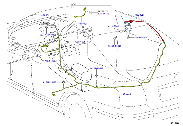

от Allexi
Kepenerov написа: ↑12 Юли 2018 00:05 Avensis, T25
86860C трябва да е антената за GPS. Така като я гледм би трябвало да е видима или се бъркам?

Публикувано на: 07 Фев 2019 18:22
от victtorbg
При мен антената на GPS-а е върху панела с навигацията-сваля се декорацията с държача за чашката (на щипки е), откриват се две рапидки които държат цялата конзола заедно с централните духалки.Целият панел се издърпва и отгоре се вижда антената (черно малко кубче, което просто е лепнато с магнит отгоре).Операцията по свалянето е макс. 5 мин. Колата ми е Авенсис 2.2, 2006г., Т25.
