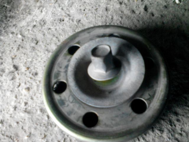

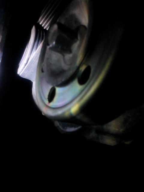

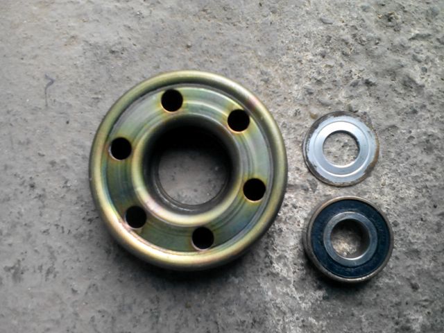

Специално процедурата по замяна на лагера на ролката я минах ето как:
1.Демонтаж на ролката и избиване на лагера от самата ролка
2.Набиване на новия лагер (коуо 6203 2rs) и монтаж на ролката
В случай, че пружината, която държи натегната ролката се е прецакала, изхода е само един - смяна на целия обтегач boxed.gif stretcher.gif
